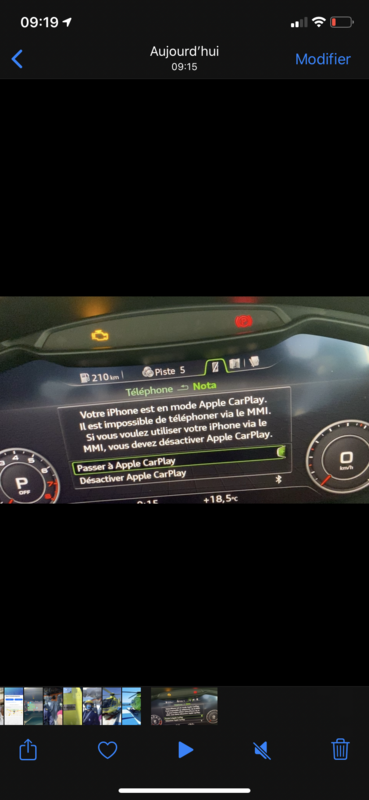

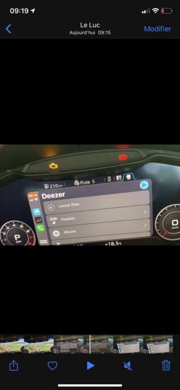

Bonjour, j'ai vu votre guide et je vous remercie car c'est le premier vraiment bien fait sur le sujet. Je voudrais juste savoir si quelqu'un pourrait poster une photo J'ai le code de prise USB que la machine doit avoir car j'ai des doutes. Merci d'avance.
Le 17/04/2020 à 12:19, misterying a dit :
je fais un petit retour sur l'installation de carplay
je viens de finir et pour moi ce n'est qu'une installation partielle
Si vous avez le N° VAG se terminant par 790 l’icône de carplay ne sera pas affiché
il faut le 790a ou 790b
Alors carplay fonctionne quand même mais il faut faire un appuis long comme sur l'image ci dessous
vous avez donc accès à carplay
Du coup il m'a fait payer 120$ au lieu des 160$
bon en tout les cas vous pouvez y aller les yeux fermés il est correct et vous ne payez qu'a la fin de la procédure
Alors, comme toi, je dispose d'une version 790, donc c'est pas aussi clean.
Juste pour comprendre un truc, quand tu appuies sur le bouton pour faire apparaitre carplay, tu as aussi siri qui s'active, et si tu ne fais rien pendant 5 secondes cela disparait ? il faut pendant l'intervalle de siri aller cliquer sur une application sinon cela s’enlève, on est d'accord ?
oui c'est ca mais chez moi si je branche le téléphone ca lance automatiquement
