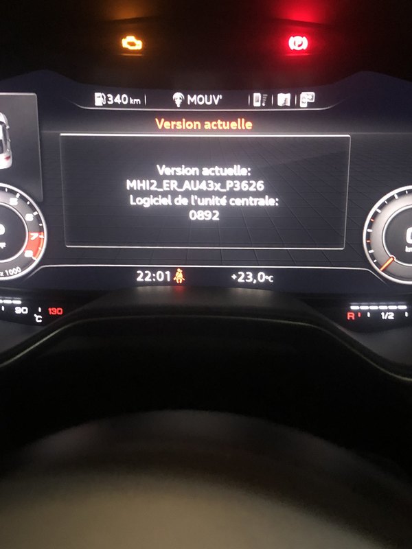

il y a 5 minutes, playaz a dit :
met toi sur radio pour faire la manip et reste appuyer sur les bouton haut et bas comme sur la photo pendant 5 a 6 sec
effectivement j'ai reussi , voici ce que j'ai pu voir IMG_1007.thumb.jpg.c8ffa8367a91c30ce1122a4a1122d974.jpg
va dans systeme pas info version.....
il y a 7 minutes, playaz a dit :
ahh desolé je suis vraiment un amateur IMG_1011.thumb.jpg.c167efaf6a127980753c7c609d56dd44.jpg
donc t as pas carplay d activer ni android auto
30000 c es l USB
70200 c es le SDS
50000 c es le bt
02300022 c es le fec des mis ea jour carto
40100 c es la nav
Tu n'as pas carplay ni androidAuto

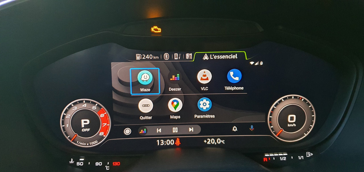

J'ai souvent vu des images de l'interface carplay sur nos Audi TT, mais rien pour android auto.
Certains d'entre vous l'utilisent-ils? Si oui est-ce que vous en êtes satisfaits?
Je pense que je me limiterais surtout à l'utilisation de Waze/Google Maps et Spotify.
Si certains peuvent me faire des photos ça serait super.

Merci à @playaz pour l'installation ! Tout marche au poil Android Auto, la cartographie, tout ! Un vrais pro !
Je fais parti des non chanceux à ne pas avoir l'icone Audi Smartphone mais pas de problème, l'appuie long sur la commande vocal appel Android Auto.
Je remarque quelques chose qui n'est pas bloquant mais embêtant. Comme je l'ai vu dans d'autres photos en page 3, l'icone de l'onglet Android auto est une autre icone. Un carnet avec un stilo ou l'engrenage du menu paramètre. L'icone n'existe pas ou n'est pas dans le bon ordre, j'imagine que c'est un problème d'ID mais rien de gênant.
Par contre la ou c'est plus embêtant, c'est si je vais dans le menu système quand je refait un appui long sur la commande vocal, je me retrouve dans l'onglet système et du coup impossible de retrouver Android auto.
Bon au final je débranche, je rebranche, je fais des machins j'arrive a me dépatouiller. Et quoi qu'il arrive c'est toujours mieux que rien. On n'y va pas tous les jours dans le menu système.

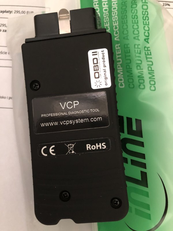

si tu veux je viens de recup mon vcp
