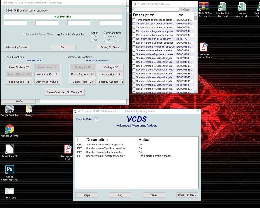

sebdhma a répondu à un(e) sujet de sebdhma dans TT MK3 : Coupé / Roadster - (depuis 2014)
Salut, je remonte le post suite à la réparation de mon MIB. Donc le problème de grésillements et de HP arrière droit qui ne fonctionnaient plus venait bien du MIB. Tout d'abord je suis très déçu par Audi d'avoir ce genre de problème récurant sur ses véhicules. A priori c'est très courant !! Ensuite je suis donc passé par VAG CAR ( VAG-CAR ) pour faire réparer mon MIB. Site sérieux, qui répond très rapidement aux questions. Il m'a proposé la rep alors que je l'avais interrogé pour l'achat d'un nouveau MIB. Les seuls points négatifs que je peux trouver sont : - Le tarif, je sais c'est toujours trop cher ! Mais 500€ + FDP pour la rep ça pique ! Bon à comparer avec les 1200€ d'un nouveau MIB.... . - Le temps de rep est annoncé à 10 jours ouvrés, cependant ces 10 jours n'ont pas débuté à la réception du colis, mais au retour de déplacement du réparateur. Du coup je suis plus prés des 15 jours ouvrés. Sinon je recommande, site français et sans problème. Voilou ! -
Salut, Oui en effet je n'ai pas trouvé d'ampli. Ce matin j'ai dégarni tout le coté droit pour mettre un coup de bombe contact et vérifier les fils. Je n'ai pas pensé à vérifier avec un ohmmètre car les deux ne fonctionne pas, le gros et le petit "twitter" ??? J'aurais peut-être du ... mais quelle plaie de démonter cela, surtout de le remonter !! J'ai également sorti le MIB et mis un coup de bombe, mais rien ! Cela pourrai t'il venir du MIB lui même ? J'ai également fait un test de liaison avec le VAGCOM, et tous fonctionnent sauf l'arrière droit ! -

sebdhma a posté un sujet dans TT MK3 : Coupé / Roadster - (depuis 2014)
Bonjour, Je possède une TT MK3, et j'avais déjà un problème de grésillement aléatoire dans mes HP. Et là, aujourd'hui, j'ai fait un auto-scan de la voiture avec mon VAGCOM et je découvre que le HP arrière droit est en court-circuit. En effet, il ne fonctionne plus (le petit et le gros). J'ai démonté la garniture pour vois si cela venait juste d'une prise débranchée ou d'un faux-contact. Mais non, tout est en place. Je pense que cela vient de "plus haut" dans le faisceau, voir de l'ampli. Mais voilà, ou est cet ampli ??? Merci de votre aide.
