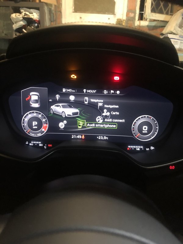

salut les amis! je possede une ttrs de 2017, j'ai bien l'interface audi smartphone mais impossible de faire fonctionner carplay (meme avec un cable) , je dois certainement me planter quelque part... l'un d'entre vous aurait il l'amabilité de me venir en aide  :)

salut vag78! sur mon ttrs de 2017 j'ai bien l'icone audi smartphone, pourtant j'ai un message comme quoi aucun appareil compatible n'est detecté, pourtant j'ain un iphone x avec ios a jour, je telephone ainsi que la musique fonctionnent parfaitement en bluetooth
il y a une heure, playaz a dit :
bha le carplay es pas active t as pas le fec de legal
tu va dans le menu de mise a jour>systeme et tu regarde tes FEC
salut playaz , qu'entend tu par fec? , je possede bien le menu audi smartphone mais visiblement impossible de m'y connecter
il y a 18 minutes, LOULOU0209 a dit :
tu va dans le menu de mise a jour comme indiquer sur le post 1 au lieu de faire information sur la version tu va dans system et tu regarde les fec que tu a de legal
il y a 10 minutes, VAG-78 a dit :
est ce que t'utilises bien un cable d'origne Apple ?
oui cable apple, j'ai verifie avec un vagcom que tout les menus dont tu parlait dans adaptation soient bien activés et tout semble ok
il y a 2 minutes, playaz a dit :
d'accord merci , je vais regarder ça
malheureusement je. n'arrive pas a ouvrir le menu développement avec la manip expliquée dans le premier post , je vous post des photos de ce que me laisse entre apercevoir le menu audi smartphone IMG_1002.thumb.jpg.e7a6e3b73e339113f82de68a863dcaa1.jpgIMG_1003.thumb.jpg.4aac48509d06abf9b32efb66a315ae79.jpgIMG_1004.thumb.jpg.b37e196c9e3b09189684c906dc43490c.jpg
