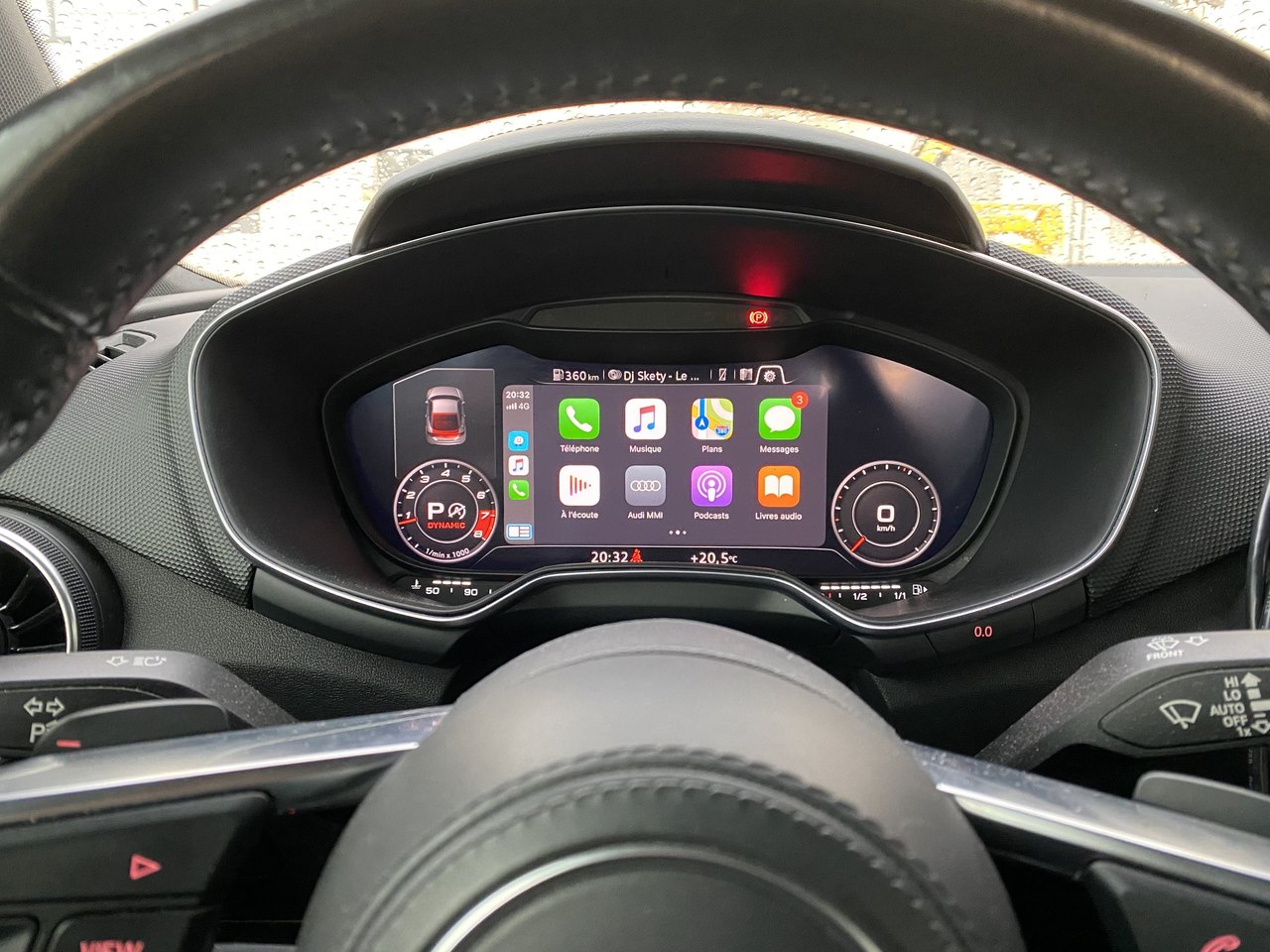

Bon bah j'ai reçu l'adaptateur plus tôt que prévu, donc Maj et manip faite j'ai carplay :) 113€ face au 240 pour la maj de carte audi tout est dit :)
plus qu'a voir pour activer l'icon dans l'interface, la mienne date de novembre 2014, les numéros de version l'ont choquer 🤣

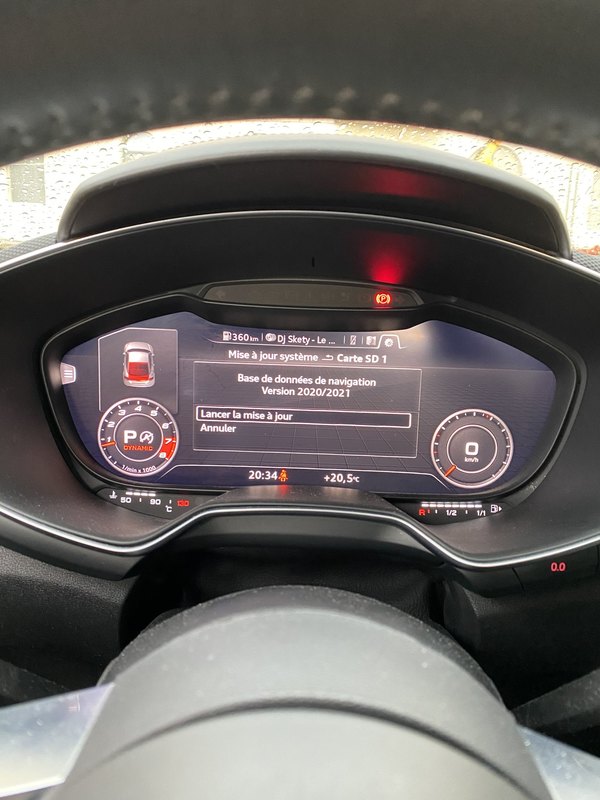

Une autre TTS avec CarPlay activé et mise à jour de la cartographie gps 2020/2021

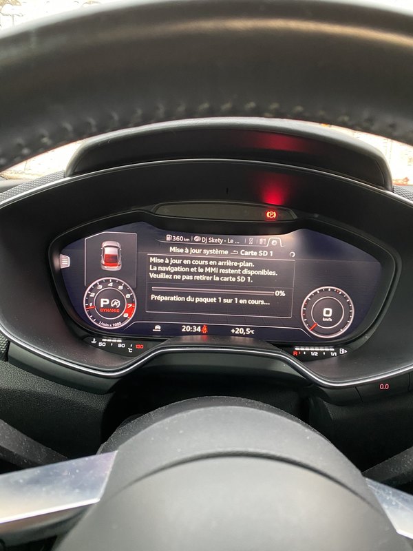

j’ai voulu faire la mise à jour ce soir mais en arrivant sur le 3 eme fichier de mise à jour ça ma marqué que c’était impossible. J’ai annulé la mise à jour pour pas faire de bêtise. Cela l’a déjà fait à quelqu’un?
Modifié par kawabuunga
Mise à jour du post
Tu dois avoir un fichier corrompu
retelecharge ou refais ta carte SD

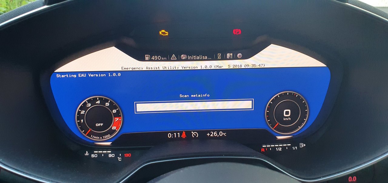

Bonsoir tout le monde, gros soucis aujourd'hui avec mon virtual cockpit, apres avoir suivi les instructions du forum pour mettre à jour mon mmi, j'arrive à cet ecran et la je n'ai plus aucun controle meme en faisant un reset mmi..
J'espere que vous allez pouvoir m'aider.. merci
tu as eu message d'erreur a un moment ?
