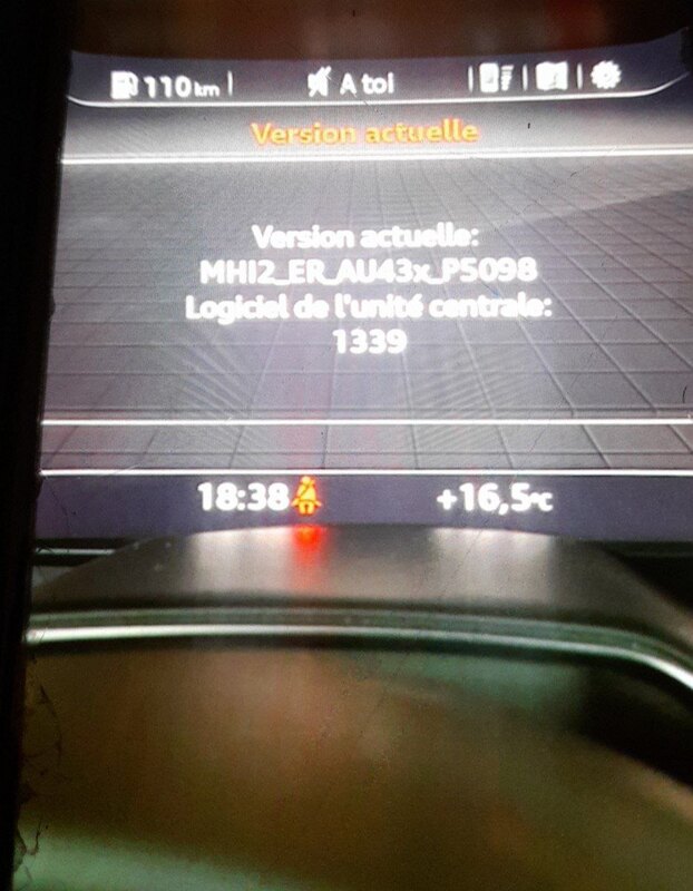

je voulais vous partager mon feed-back suite à la mise à jour  MHI2_ER_AU43x_P5098  / 1339 et avoir vos retours d'expérience(je ne connais pas encore bien le véhicule):
- Je ne le savais pas mais j'ai récupéré le GPS avec vue
satellite (Google Earth ne fonctionnait plus depuis quelques mois, je sais qu'il y a un autre topic dans le forum à ce sujet) En résumé, c'est mieux que sans mais ce n'est pour moi pas extraordinaire (qualité et ce ciel...)
- Etonnamment la connexion au service en ligne comme Amazon est encore plus lente à se faire (je le signal car je parle de 10/15mn - j'ai une SIM dédié dans le vehicule)
- Plus gênant, je n'arrive plus en USB à piloter Spotify (cela ne devrait pas me déranger si je continue avec l'installation du CarPlay)

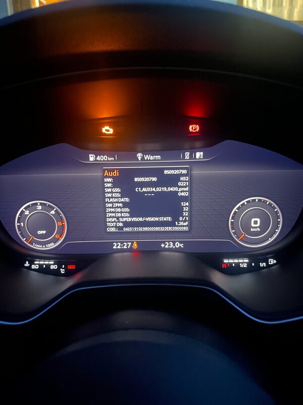

 l icone carplay il faut faire une maj du VC
Hello, tu peux me dire comment ? et avec quoi ?
Je suis bien en version P5098
faut pas confondre le 5F le mib et le virtual cokpit le 17 sur lesquel tu n as fait aucune mise a jour deja quel es ta version de vc actuel
Je t'avoue que c'est un peu chinois pour moi.
Je vais regarder si je trouve un moyen d'obtenir sa version.
EDIT : Je n'ai rien trouvé. Tu sais où je peux voir ça ?
Modifié par maxime5723
