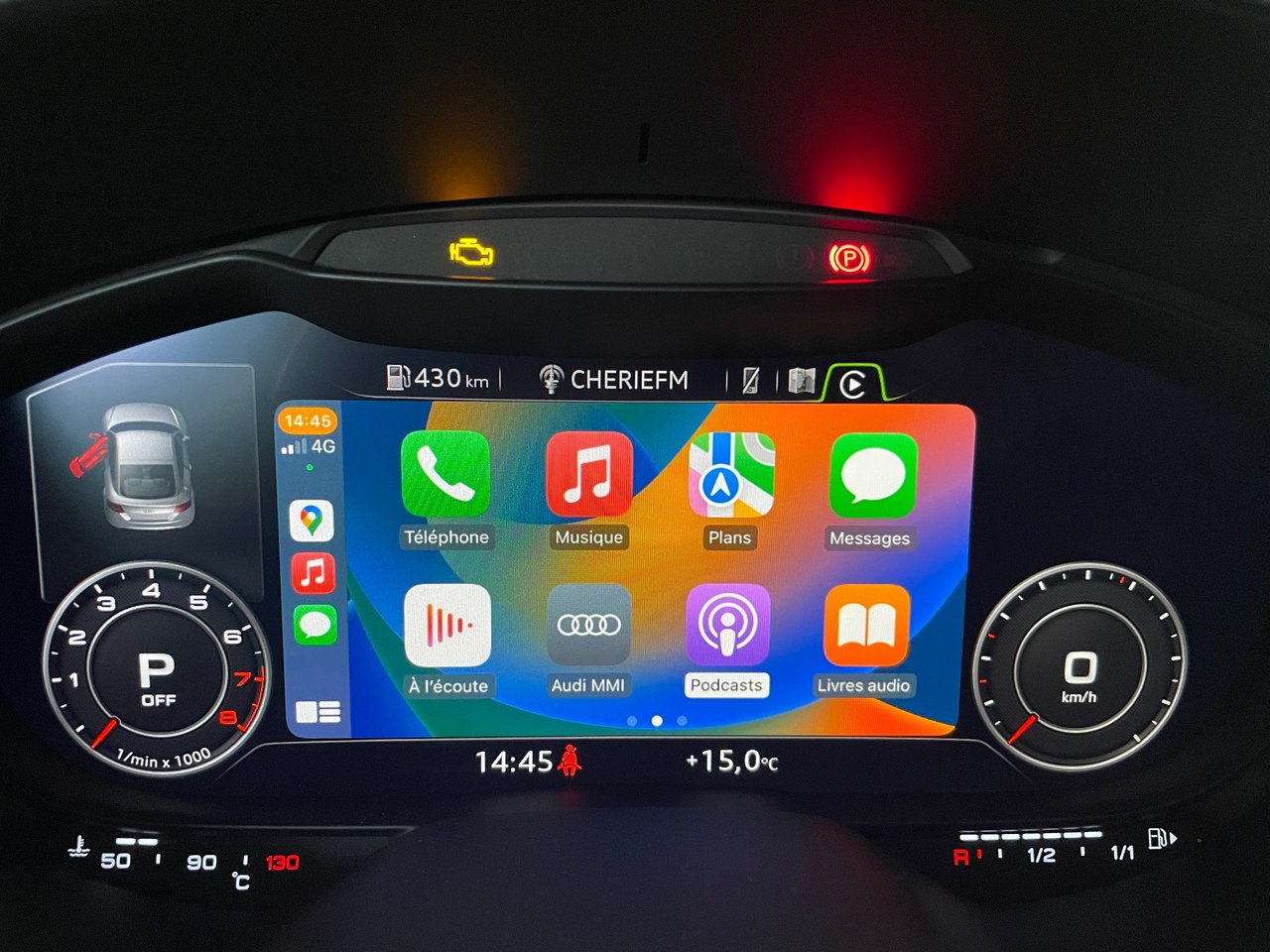

Bonjour a tous. J ai fait une mauvaise manipulation, j ai cliqué sur desactiver CarPlay depuis le menu du MMi
maintenant l’icône CarPlay n’apparaît plus dans le menu et je n’arrive pas à le faire apparaître ? J’ai redémarré la voiture, j’ai redémarré l’iPhone…rien n’y fait.
pouvez vous me dire la manipulation ?
merci a tous

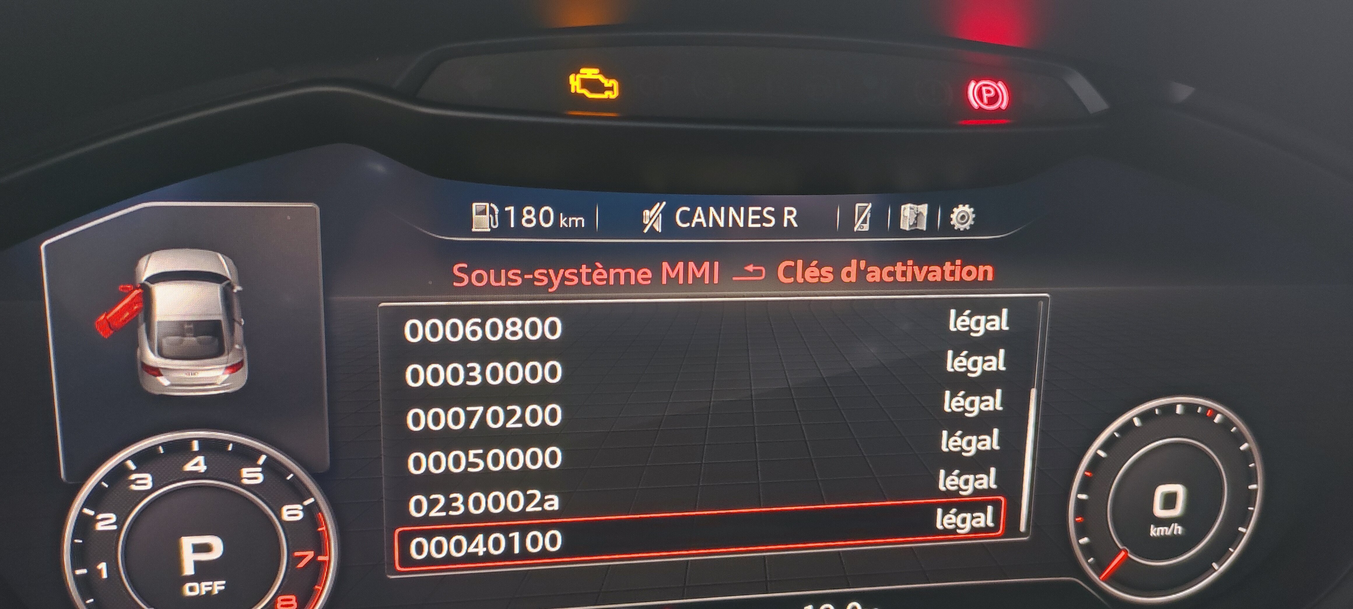

hello
j'ai une petite question .
j'ai un TT de 2019 40 TFSI qui n'a aucune mise a jour depuis sa sortie .
le plus gros souci , c'est avec Android auto , ca se connecte la première fois ( sans aller jusqu'au bout ) et plus rien .
j'ai essayé avec diffèrent câble / smartphone , toujours le même problème .
sinon , est ce qu'il existe une liste ( version ) de firmware pour le MMI ?
Edit :
ca refonctionne , j'ai activé : Bluetooth / partage de connexion / GPS sur mon smartphone .

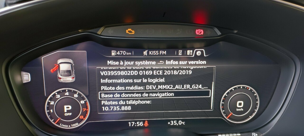

Hello
comment ne faire que les mises a jour carto ? (vu que j'ai déjà tout le reste d'origine) .
j'ai pu avoir , via Audi , jusqu' a 2022 mais pour 2023 ....
Modifié par TT roadster tfsi
Tu trouveras un lien pour télécharger la cartographie dans ce post :
Mais il faut que ta clé d'activation soit encore valide
Modifié par Erty

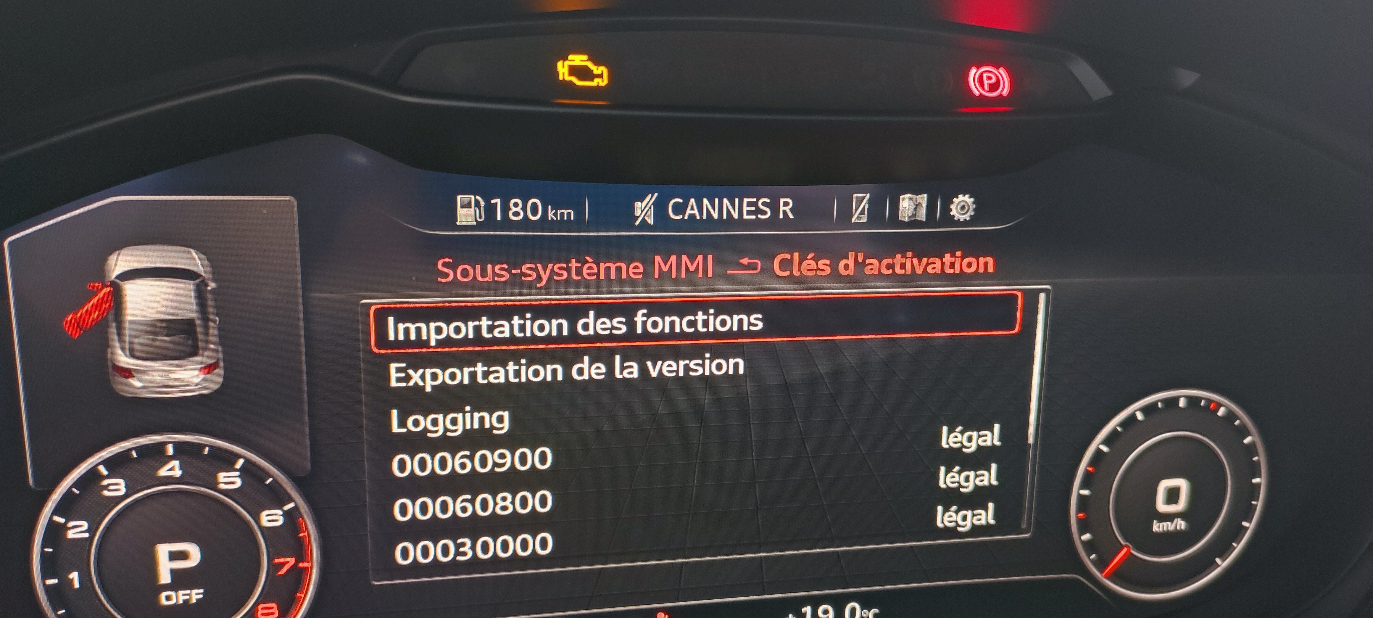

Clé ou FEC, voir page 5.
Le 17/09/2023 à 19:25, Erty a dit :
hello
la mise a jour n'a pas fonctionné .
normal le fec carto n es pas valide pour la maj 2023 2024   0230002a

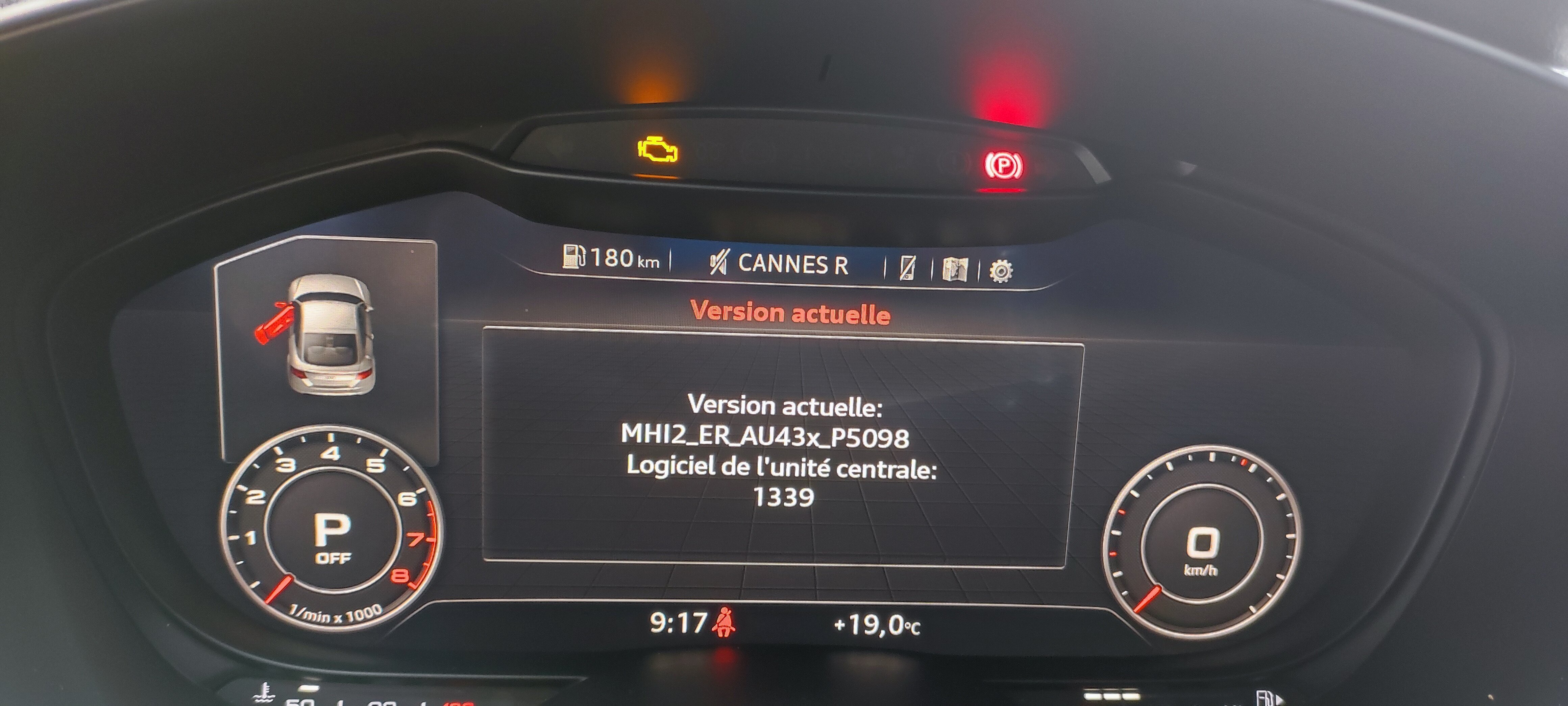

La mise à jour 1339 a fonctionné.
Ton MMI a-t-il été cracké pour accepter d'autres FEC ?
il y a 58 minutes, Erty a dit :
non , tout est d'origine , 1339 inclus .
donc il faut que j'installe le "green menu" pour avoir les cartes 2023 .

je viens de relire le tuto , et j'ai exactement le même firmware une fois le hack installé .
comment être sur que ce n'est pas déjà modifié ?
