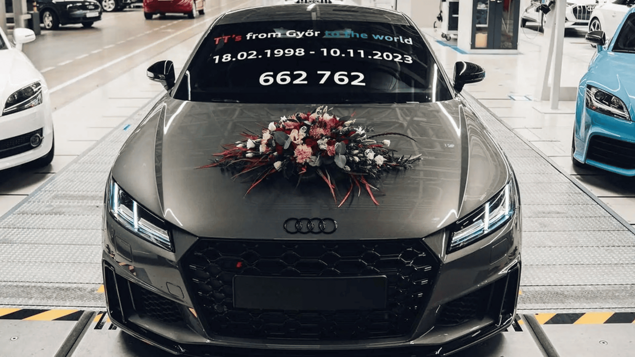

Dernier TT
kevin#34 a répondu à un(e) sujet de kevin#34 dans TT MK3 : Coupé / Roadster - (depuis 2014)
Dernier TT
