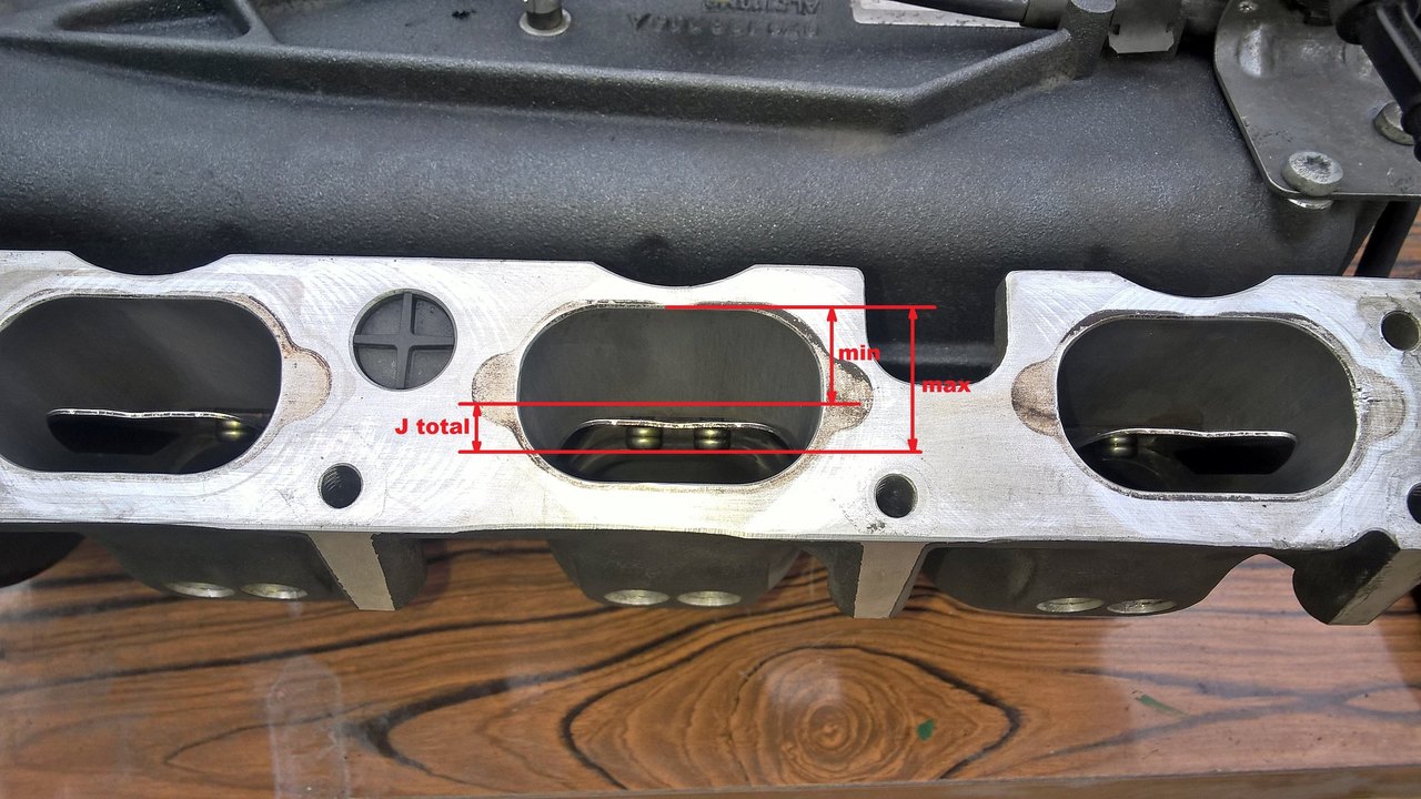

J'ai donc ouvert le collecteur d'admission afin de comprendre ce qu'il se passe et les biellettes en plastique avaient énormément de jeu et le tout était très calaminé.

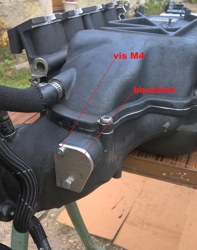

Les biellette JHM
J'ai contrôlé le jeu dans les flaps et il était toujours présent alors j'ai ajouté des vis autotaraudeuses dans les biellettes. J'ai également fait des lumières dans les supports d'actionneurs afin de régler les deux rampes exactement de la même manière. Il faut que les flaps soient à la même cote de fermeture et qu'en position ouverte ils viennent tout juste tangenter le collecteur afin d'éviter toute contrainte dans les bielle.
En ajoutant une vis autotaraudeuse, il n'y a plus de jeu... Désolé je n'ai pas pris de photo de la vis en place. J'ai fait des lumières dans le supports afin d'avoir un réglage.
J'ai aussi modifié le collecteur en bouchant le reniflard d'huile. J'ai mis le reniflard à l'atmosphère en utilisant le système d'origine sur lequel j'ai mis un filtre a air.

J'ai ensuite modifié le déshuileur. J'ai remis celui d'origine que j'ai changé d'emplacement pour faciliter l'entretien. J'avais au départ acheter un catch tank alu mais je l'ai viré car cela n'était pas très esthétique et générait beaucoup de condensation.
J'ai aussi changé l'électrovanne du volet de puissance de la boite a air mais cela était inutile car j'ai finalement supprimé ce volet. Il aurait suffit de boucher le tuyau de dépression.

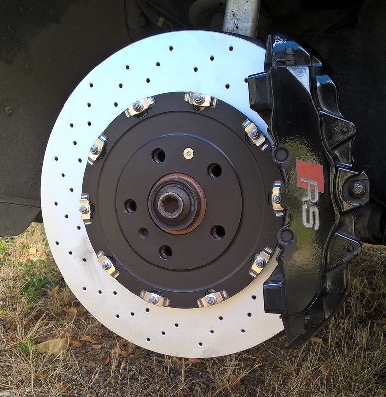

Changement des disques Brembo en 365 et pose de plaquettes TRW. Il faut faire attention au sens des disques car l'air doit être évacué vers l'extérieur.

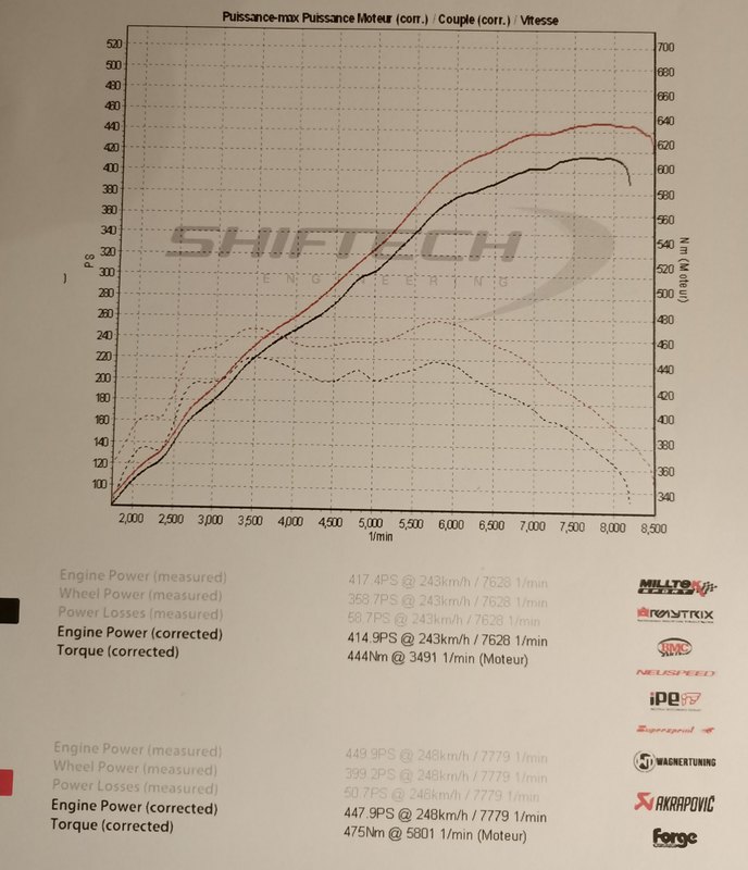

Après toutes ces mises au point, je me suis décidé à la faire reprogrammer en E85. J'ai été très satisfait du résultat.
Avant reprog : 414,9 cv et 444 N.m
Après reprog : 447.9 cv et 475 N.m
Le moteur est plus souple et c'est très agréable.
