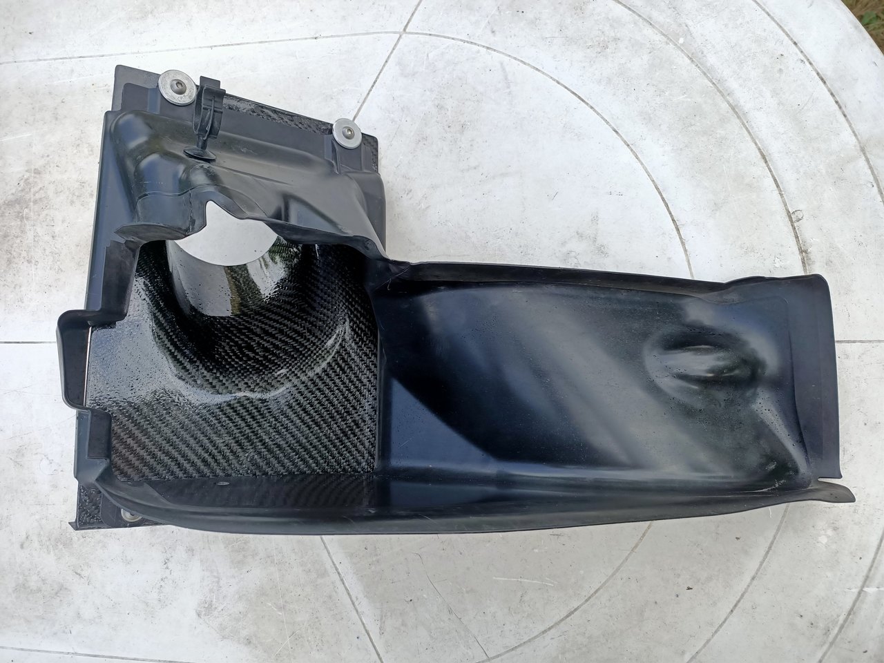

Merci. Oui c'est moi qui ai fait la pièce et le moule. J'en suis à mon premier essai dans le domaine. Ce n'est pas parfait mais je suis plutôt content du résultat.
Voici l'écope montée sur l'ouie en plastique d'origine et remontée sur la voiture. Je n'ai pas trop de recul alors le grand angle déforme les proportions. Je referai de meilleures photos quand la voiture sera descendue des rampes.

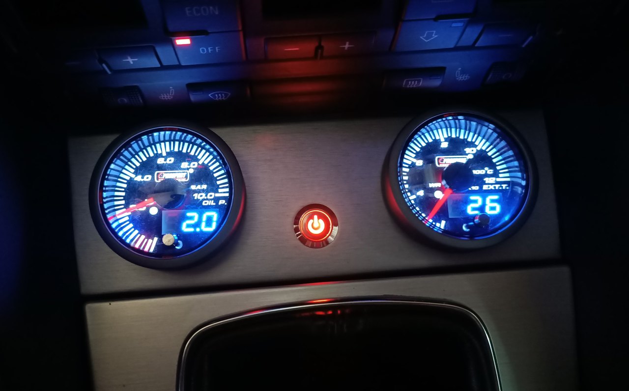

J'ai aussi monté deux mano de pression d'huile et de température d'échappement (EGT) sur un petit support qui vient se monter à la place du cendrier fabriqué en carbone. Dommage que je n'ai pas les inserts carbone car du coup cela ne va pas trop avec mon intérieur.
Je vois que là aussi ça bosse dur !!! L’écope d’air c’est super !! Au moins ça fera bien finis une fois tout remonté 😉
Par contre j’aime moins l’emplacement des manomètres .. Mais c’est qu’un avis personnel, à le faire j’aurai tout mi dans la boîte à gants 😁
L’alu à côté du poste c’est vraiment pas bête  !! Et pas dégueu !!
Sinon super boulot 👌🏻
C'est vrai que ça aurait été mieux avec de la couleur alu pour aller avec les inserts.
Et il aurait fallu les cacher sous le cendrier ou autre. C'est le détail qui me fait fuir une voiture lors de l'achat.
Oui, bonne idée, mais là:.......:AP-Smiles_5:.

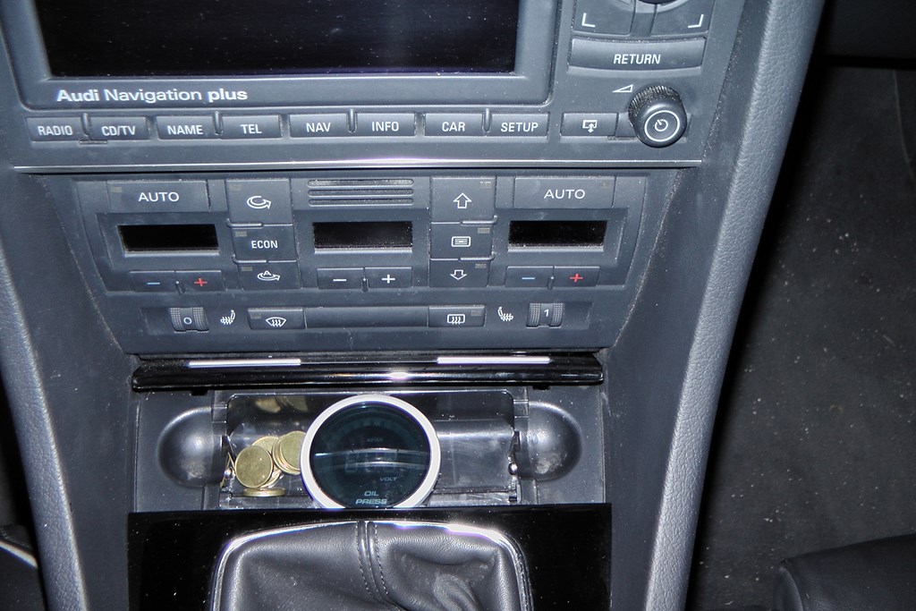

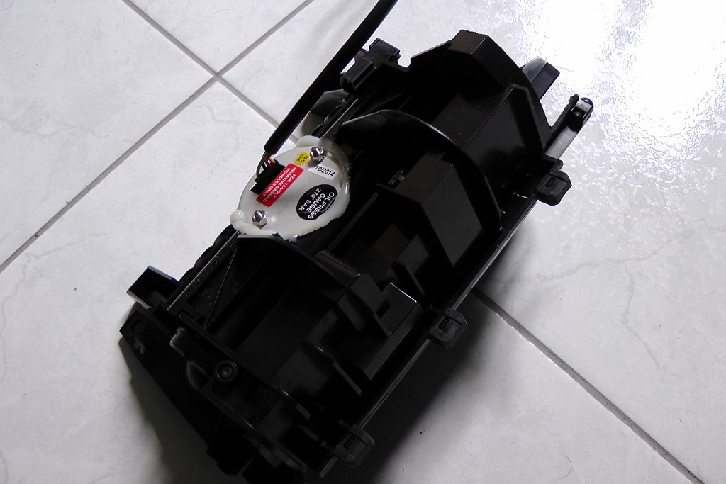

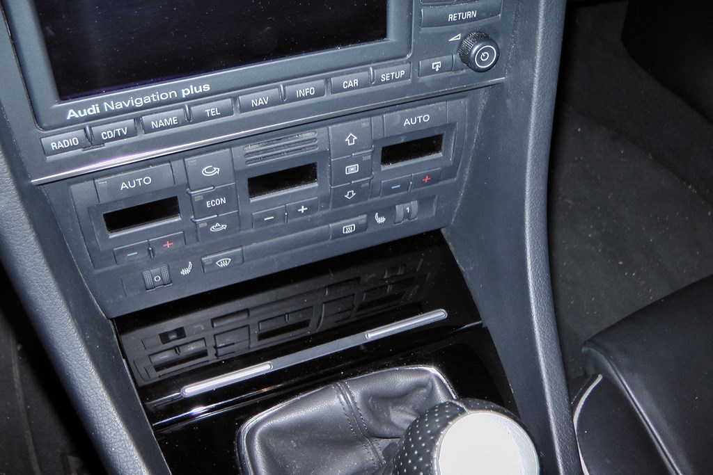

Il aurait fallu les mettre dans le cendrier, comme moi....:AP-Smiles_u1F60E:
Il n' est pas trop tard pour modifier le tien....
1_cendrierenvers.JPG&key=5dd5eaf9be16ce45_manoouvert.JPG&key=a77dd3f9ef960fa07596_manoferme.JPG&key=ce2ea3ad1a695eab0f5b

Je comprends vos points de vue.
Dans le cendrier ou la boîte à gants cela ne me plaît pas tellement. L'idée de rouler avec un truc ouvert me gêne.
Par contre je vais repasser sur de la couleur alu afin de faire mieux intégré.
Rassurez vous il n'y a rien d'irevercible.  Aucune pièce d'origine n'a été abimée ou modifiée.
J'ai repassé un faisceau indépendant pris sur le bornier et monté un porte fusible.
Il y a 4 heures, YohannRS4 a dit :
Franchement, c' est le genre d' info qu' on regarde s' il y a un doute ou pour se rassurer....donc cendrier fermé la plupart du temps pour ma part...
.( pression d' huile et voltmètre pour mon indicateur )

Sinon les manomètres fonctionnent bien : 2 bar de pression d'huile au ralenti et 5 bar à 3000tr/min. Échappement 260°c au ralenti et 460°C à 3000 tr/min. C'est froid car je suis en E85.

Vue de l'écope carbone remontée.
