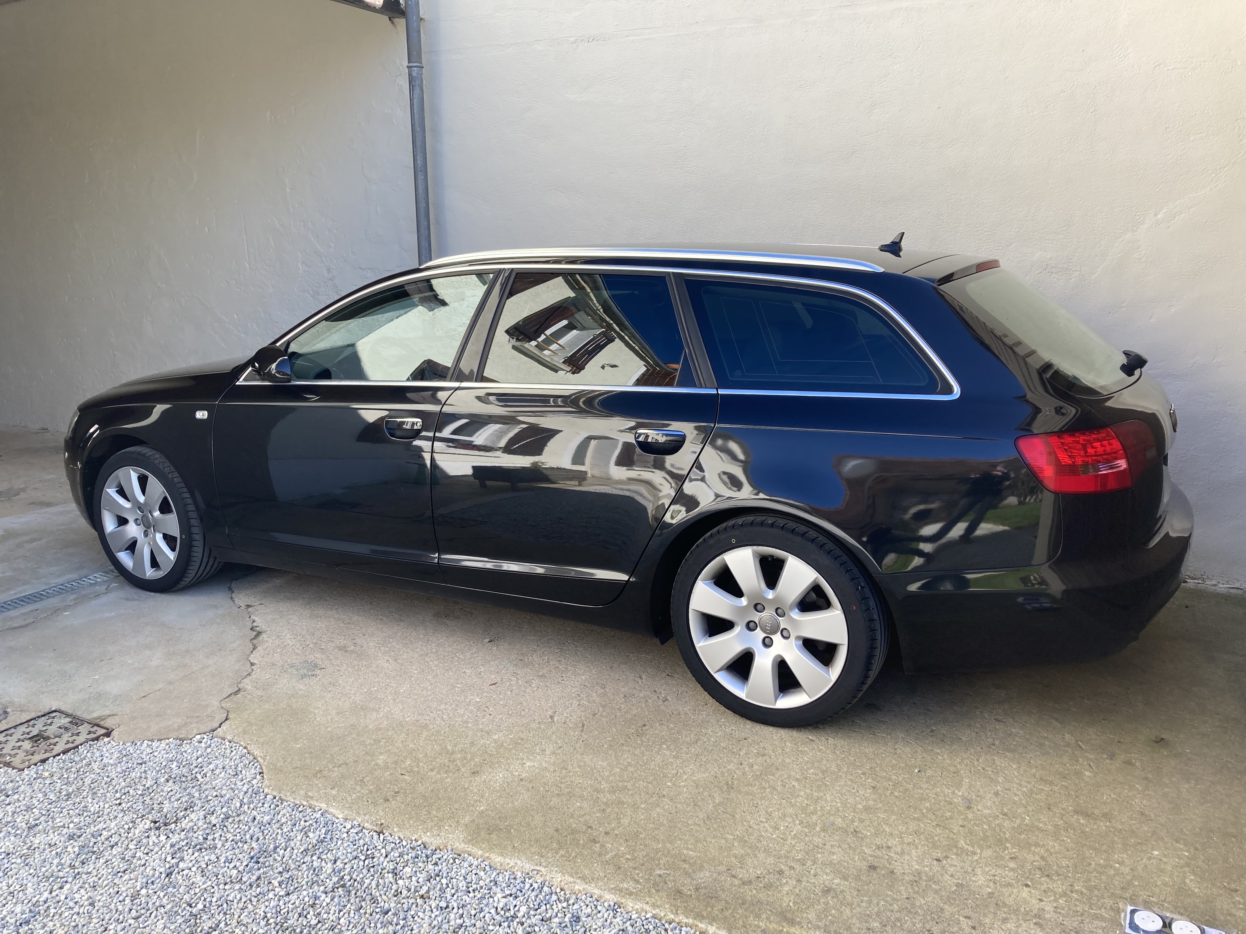

Petit nettoyage rapide de la voiture, de loin ça va on voit pas les défauts AP-Smiles_u1F61C.png
Modifié par memphis
Magnifique ! :AP-Smiles_20:
La mienne est couleur "sel" depuis 3 semaines ...  (sale couleur sel )  mais rien pour laver ici en altitude.:AP-Smiles_81:
