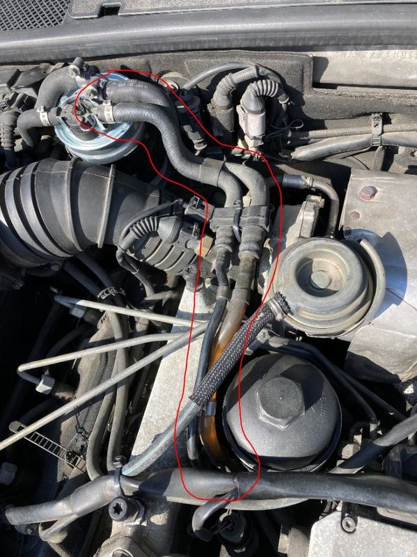

Bon, après ma révision, en changeant le filtre a gazole, j'ai remarqué que les 2 durites de sorties étaient bien abîmées/craquelées.
J'ai l'impression qu'elles sont serties aux 2 durites transparentes qui s'en suivent, l'ensemble est-il un ensemble unique ?
7zap est en rade et sur nemigpart/etka je n’arrive pas a m'en sortir niveau référence.
(je sens qu'après changement, ca va être fun de réamorcer la titine...)
Sur le coup je n'ai pas pensé a vérifier si les 2 durites d'entrées étaient-elles aussi en bon ou mauvais état, je ferai ca ce we, mais y a pas de raison qu'elles ne soient pas dans le même état d'usure...

Il semblerait que ma pièce soit la 059130307AK : jeu de rampe d'injection. Ca semble se visser avec des banjo, espérons que ce ne soit pas trop relou d’accès pour les mettre en place :AP-Smiles_u1F631:
PAs trouvé chez les revendeurs webs habituels, notamment les autodoc et pa24... Qques sites allemands et russes chelou par contre (dans les 125/130€).
Vais tel a des concess Audi et VW pour voir les prix.
@vladi6Cool ca :D, tiens moi au courant si tu trouves 5 min pour vérifier.
J'ai bel et bien la pièce.

Pour les fils de la VP44, ce serait pertinent de virer les gaines tissées et de les re-gainer individuellement ?
Modifié par I_Phil_Good
Les supports moteurs c'est un peu comme un amortissement piloté ou une direction paramétrique à mon avis : ils doivent se durcir plus ou moins en fonction des conditions, probablement du régime moteur, mais pourquoi, c'est la question.
Tu peux pas pousser un peu la gaine pour contrôler ce qu'il y a dessous : chez moi ce simple contrôle a permis de constater leur triste état.
