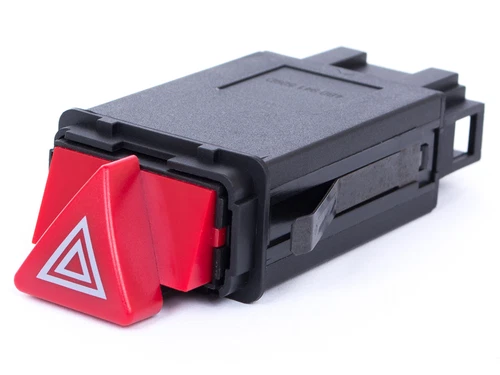

Centrale clignotante: moi il restait bloqué allumé permanent et pas de soucis en warning donc deux circuits différents je pense.
Il y a 14 heures, I_Phil_Good a dit :
En gros, lui qui va bien (pour les warnings) poserait prob sur le circuit normal des clignotants ?
Je peux switch le bitonio de ma donneuse pour test, a moins que ce ne soit qu'un prob de contact (donc nettoyant contact sur les  connecteurs) ?
Je miserais plus sur le boitier noir du warning !
Moi j'avais les clignotant qui resté bloquer fixe, mais warning fonctionnel. Changement du boitier/centrale et problème résolue !
COMMANDE WARNING BOUTON DETRESSE POUR AUDI A6 4B C5 97- Allroad RS6 4B0941509D - Photo 1/2
Il y a 12 heures, lamouche94 a dit :
C'est une obligation dans tous les véhicules, question de sécurité ;)
Il y a 6 heures, WareZ a dit :
Je tente ca ce we alors !
C'est pas bien méchant a faire...
Merci.
