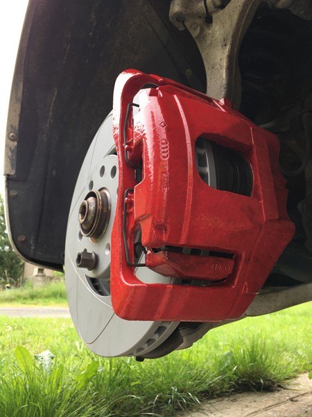

Bon, ce we, j'ai pas trop mal avancé !

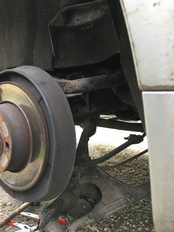

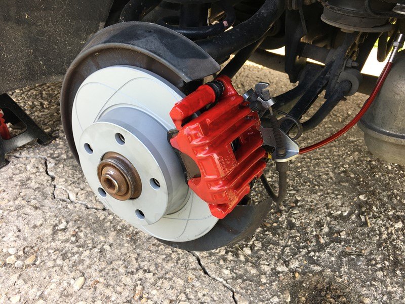

J'ai pu finir l’arrière, a l'exception de la vis excentré du palier inférieur droit (celle de l'angle carrossage je pense) que j'ai foiré vu qu'elle sortait pas (entourée en rouge sur photo). Commandés ce matin en concess audi, vis et rondelles excentré + écrou => 6€, récup en fin de semaine.
Vue de dessus avant démontage :
Vue de dessous (avec la vis excentrée) avant démontage :
Vue après démontage du bras inférieur -> 4 vis, les 2 du bras inf coté intérieur de la voiture, celle de l'amorto et l'excentrée)
Dévissage de 2 écrous de 13 (sous un monstrueux paquet de terre/crasse séchée à enlever au tournevis) de la coupelle en haut de l'espace nouvellement vide
dévissage de 2 petits ecrous de 8 qui tiennent le cable du capteur d'abs ou durite de frein (j'ai pas trop fait gaffe ce que c'etait)

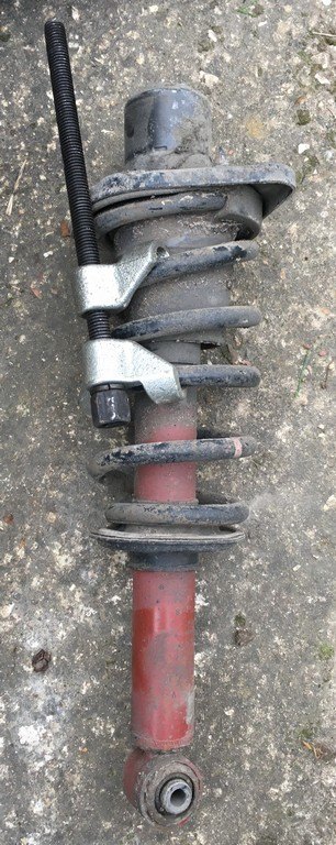

J'ai du compresser un peu le ressort, ca poussait trop sur les vis, impossibles à sortir.

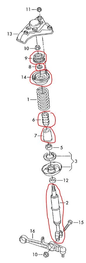

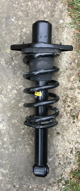

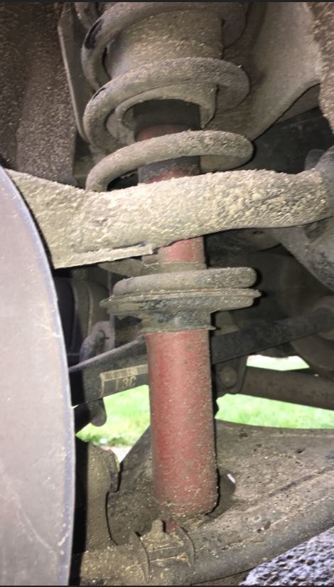

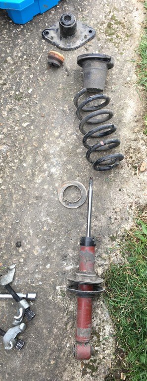

Amorto juste avant démontage :

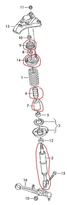

Vue éclatée de l’ensemble amortisseur arrière droit. (les numéros sont ceux que je donne en haut a coté des schémas d’éclaté de 7zap)
3- Coupelle
4- Butée d'amortisseur (le jaune est dans la coupelle et le noir crasseux regarde vers el bas, on comprend mieux sur la photo suivante)
5- Butée haute du ressort
x- Ressort
2- Embase (que je réutilise, en métal)
6- Butée basse du ressort
1- Amortisseur

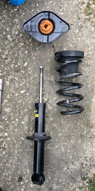

La même en neuf, je garde seulement l'embase 2 et le ressort :
(Remarquez la butée d'amorto dans la coupelle vu de dessous)
Monté !
A savoir que sur le bras inférieur les 2 vis arrière + l'amorto c'est 70nm + 90° (ptain que c'est dur le 90° de rab avec des avant bras aux ligaments fatigués quand t'es couché dessous...) et la vis excentré à 100nm (plus facile avec la longue clé dynamo).
Autre info non négligeable, impossible de démonter l’écrou de la tige d'amorto sans la péteuse pneumatique conséquente du voisin (écrou grippé etc...), idem pour le remontage, car la tête de la tige de ces amortos arrière n'est pas creuse a coincer avec une clé Van Halen allen, mais cylindrique avec 2 méplats, aucun outils adéquats (pince impossible car ne depasse pas de la clé a pipe débouchée de 17, même une vieille douille d'1/4 un peu écrasée ne suffit pas, se redéforme vu la force qu'il faut pour l’écrou ovalisé). Ma péteuse a batterie que j'ai utilisé pour tout devisser sous la voiture, pas assez puissante dans ce cas.

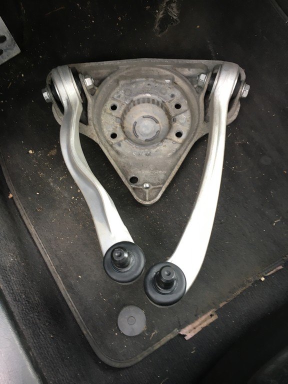

Pour ce qui est de l'avant, tous les bras de suspensions sont démontés (les 2 inférieurs,  les 2 supérieurs et la biellette de direction). Qques moments bien relous, avec fourche d'extraction, chalumeau, gros marteau...
Une ptite photos des bras supérieurs monté sur le palier de fixations supérieur lui aussi (qui est fixé en haut du passage de roues avec les 3 vis qui sont dans la compartiment moteur).
J'ai failli me faire piéger, car je n'ai pas noté l'angle de fixations avant démontage des anciens bras, je me suis basé sur l'angle des bras de l'autre coté. A savoir que ces 2 vis sont a 50nm + 90°, ben c'est pas facile vu comme la pièce est casse-gueule à tenir :AP-Smiles_u1F605:.
Vue de dessus :
Vue de dessous :

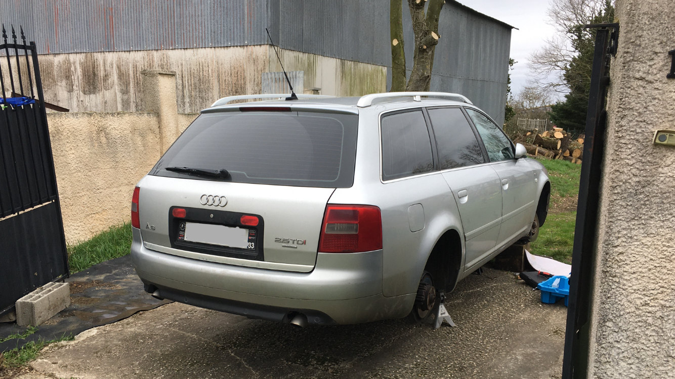

Bon, we un peu compliqué, principalement dû à la météo et ce satané vent qui n'a cessé de souffler entre 50 et 70km/h en continu ! Assez fatiguant quand tu es à genou ou couché sous la caisse...
Bref, j'ai terminé mes travaux, mais hélas j'ai complètement zappé de faire des photos :AP-Smiles_u1F611:.

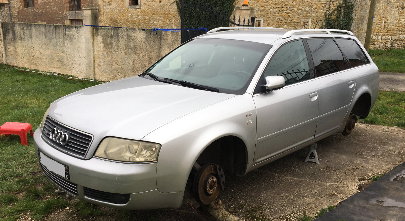

Pour le fun, la demoiselle sur ses chandelles :

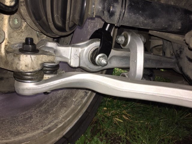

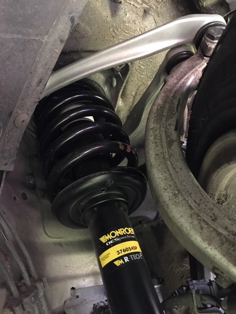

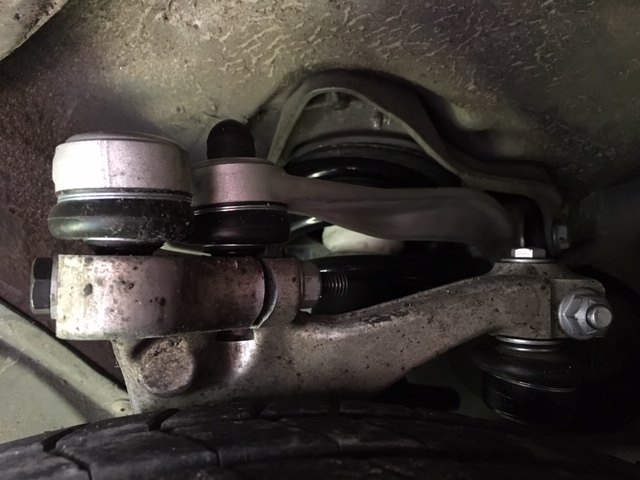

Bon, comme promis :
Tout coté avant droit

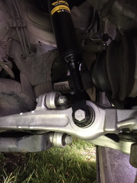

Bras inférieur avant avec Monroe 376054SP (seul compatible châssis sport 1BE, à prix décents, sinon Febi à 200€+ /u), la biellette d'appui du bras sur la barre stab.
Les deux bras inférieurs, vu de derrière, donc en premier plan le bras inf arrière, puis le bras inf avant, la fix en fourche de l'amorto ainsi que la biellette d'appui du bras sur la barre stab vu de l'autre coté.
Les bras supérieurs, on distingue à l’intérieur du ressort :
6 4D0412137C  qui est la petite pièce blanche, une buté d'amortisseur
7 8D0412131E   le bouchon de protection de tige d'amortisseur, qui est "embouti" dans le premier boudin de la butée 6
Bras supérieurs vu de face, avec la biellette de direction à droite.

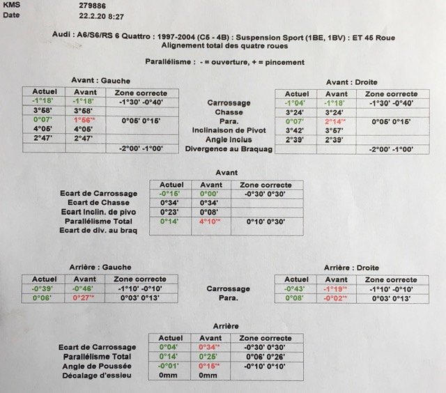

Je suis allé faire le para samedi matin donc, avec des valeurs a dé-saouler un marin du port d’Amsterdam a 4h du mat' :AP-Smiles_u1F605:
Je me doutais bien que ct nimp les réglages, alors j'y suis allé en roulant super pépère a 70km/h max.
Je la redécouvre, ca fait vraiment plaisir !
C'est précis, ca vire tellement propre dans les virages, sur route foireuse ca bouge bien (ou pas du tout en fait).

Bras supérieurs :
BP
https://www.youtube.com/watch?v=jrYAAtlsjnY
FCP
https://www.youtube.com/watch?v=tEeMiYWz16c
Des façons de faire assez différentes, la 2eme fait un peu plus "garage d'à coté" a contrario des bentley qui font plus laboratoire.
J'ai bien aimé la chaine de FCPEuro, pas mal de vidéos sur les A6 C5 (dont les freins av et ar auxquels je vais m'attaquer bientôt).
Intéressant de voir comment certains passages sont abordés différemment...
Perso, j'ai pas touché à la barre stab par exemple.
Bizarre l'intégration des liens yt, soit on a une vignette trop géante, soit juste un lien. Une vignette de petite taille serait tellement parfaite.

Bon, retour en travaux sur ma titine...

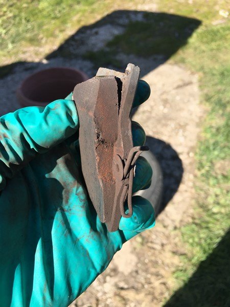

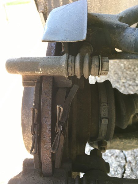

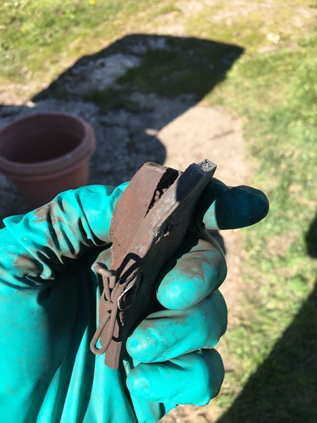

J'avais remarque une sérieuse usure de la plaquette arrière gauche coté extérieur en plus des disques qui étaient en fin de vie.
J'ai décidé de changer tous mes freins et disques, et comme je sais que nos belles ont la maladie des étriers qui se grippent, je me suis dit que j'allais aussi les tomber pour les réviser complètement (donc achat de kit de réparation avec tous les joints + pistons) avec passage à l'ultrason, sablage etc... Puis pour m'amuser, je vais les peindre en rouge :AP-Smiles_u1F605:.
Je me doutais que les durites étaient fatiguées, donc j'en change aussi pour des UltraPerformance (rouges aussi hein :AP-Smiles_u1F644::AP-Smiles_u1F605:).
Je finirai par une purge complète avec du Motul RBF600.

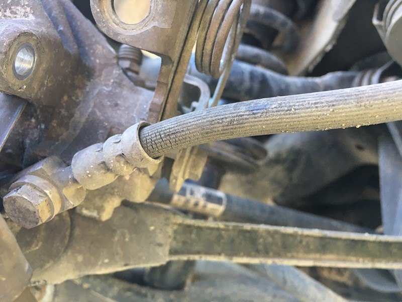

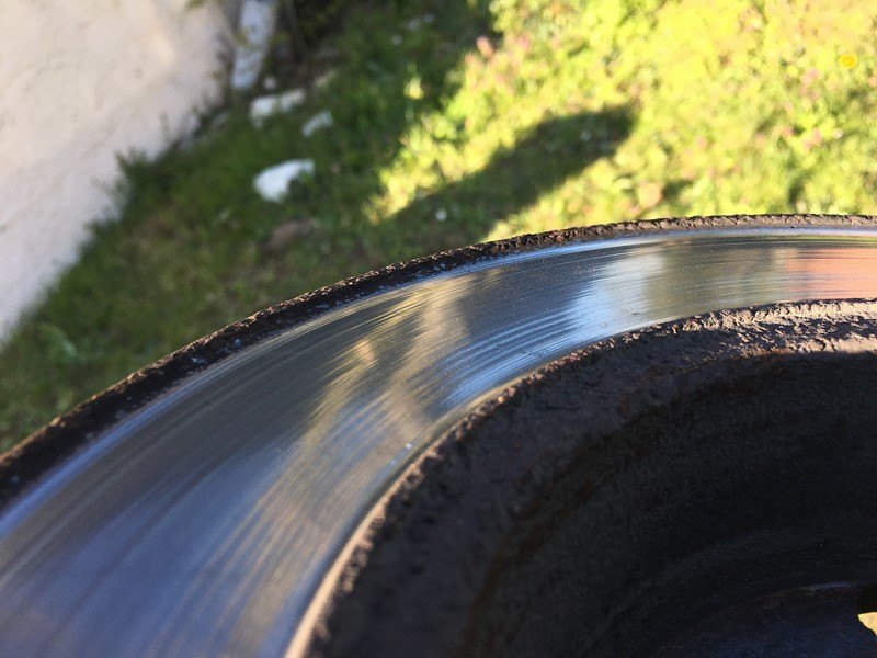

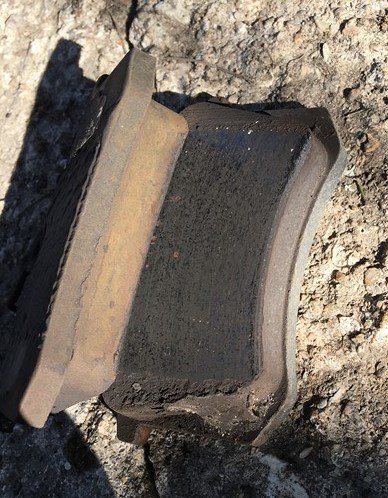

Pour se marrer un bon coup je vous partage ces photos, mais avant je tiens a vous dire que j'ai tombé l'étrier arrière gauche pour mesurer le diametre du piston (et ne pas me tromper en commandant le kit).
Donc je le tombe et je découvre ça :AP-Smiles_u1F631: :
B0rd3l de bon Dieu de b0rd3l de m3rd3, c'est qui l'abruti qui a monté ça !!!
Et dire que ca fait 8500Km que je roule avec cette merde :AP-Smiles_u1F624:, régulièrement avec mes gosses dedans...
Bref, vu le foutoir, je la fous sur chandelle et je commande mes pièces pour tout changer.
C'est con, parce que de l'autre coté les plaquettes ont un assez bon niveau d'usure (mais pas les disques).
Et les durites :

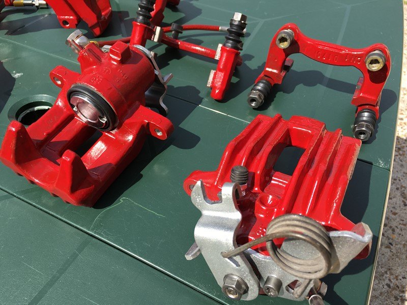

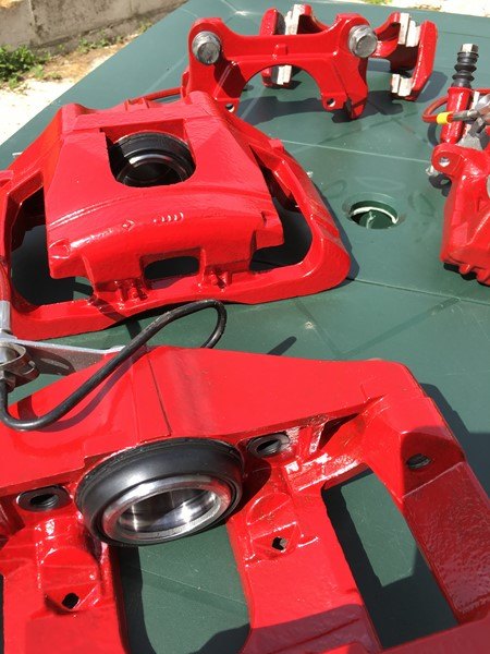

Alors, tous le matos est arrivé, tout le matos est démonté !
Dans les bacs, les étriers et supports correspondants, prets a partir a l'ultrason, sablage et revision/réfection.
- Kit repa étriers frein avant 60mm, des bouchons de purgeurs en rab pour les durites de la voiture, kit peinture ;
- Plaquettes avant, kit durites aviations, plaquette arriere, kit répa étriers freins arrieres 38mm
- Disque ATE nervurés 320mm et disque ATE nervurés 255mm (et non 245 comme préconisés par les docs ):AP-Smiles_u1F914:
Le kit avec la peinture la laque et un dégraissant, car on peut peindre étriers montés, c'est même recommandé selon eux.
Càd qu'ils préconisent de peindre montés (protéger les disques et plaquettes évidemment), laisser 24h et rouler ! Alors que peindre démonter nécessite 1 semaine de séchage avec un risque d’abîmer la peinture lors d'un montage avant ce délai, alors que monté, on peut rouler au bout de 24h, les freinages générant de la chaleur accélèrent le séchage.
Un gros plan sur la finition des durites aviation d'ultraperformance, c'est de toute bôÔôté  :
Je ferai des photos des étapes ultrason, sablage, peinture, remontés etc...

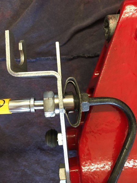

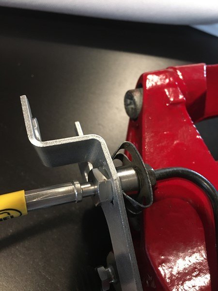

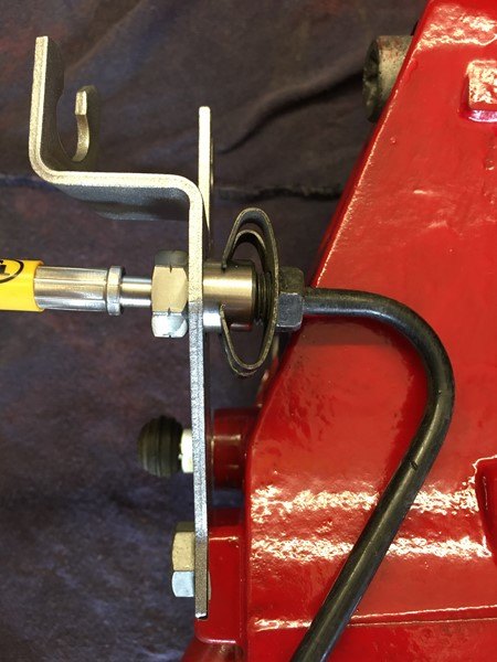

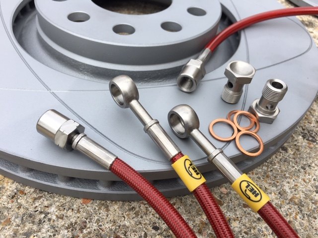

Bon, eh bien, de retour pour mes freins que j'ai complètement révisés et peints, mais avec un  problème particulièrement gênant !
Les durites ne vont pas, et ça me fait bien bien chi3r....
En gros, photos :
Au début, je me rends compte de ce jeu, ça m'ennuie etc... Mais solution simple : agrandir le ressort pour que ca plaque bien :
Sauf que là, on est face a un sérieux problème !
Comme le 6 pans est à fleur du cylindre qui passe a travers la plaque de support et que ce cylindre est d'un diamètre légèrement inférieur, l'embout de durite bascule un peu de travers :AP-Smiles_u1F928:.
Ce prob se présente sur les 2 pattes des étriers avant et sur chaque plaque de jonction au circuit de la voiture (à l'intérieur du passage de roue), sur l'étrier arrière c'est propre puisque c'est un banjo.
Dfaçon, hors de question de monter ce bins !
Perdu 2 semaines en parlementions avec le SAV d'Ultraperformance.fr qui n'obtenait pas de réponse de HEL, j'ai toujours pas de voiture utilisable.
Il me font un bon de retour pour être remboursé... Super !
Bon, je vois avec ultraperf de regarder auprès de leur fournisseur comment sont foutus les EBC Brakes, si elles sont bien, je commande. Sinon je bascule sur des classiques en souple, surement de l'ATE comme le reste de ce que j'ai pris (sur Yaka, quasi le plus intéressant en prix et les délais de livraison rapide).

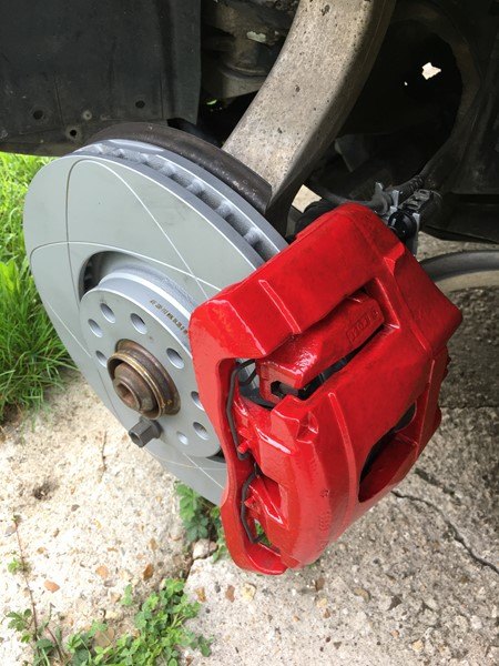

En attendant, photos des étriers/plaquettes/disques peints puis montés.
Pour la peinture, j'aurai sûrement pu faire mieux, mais je suis content du résultat !

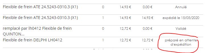

Toujours en attente de mes durites, yakarouler sur ce coup est juste lamentable... Commande passée en express (et donc payé plus chère) le 13/05, reçue partiellement le 15.
Malgré les durites arrières indiquées dispo sur leur site, ben ca fait deja 2 fois qu'il me change de ref (QH et depuis ce matin Delphi...) car ils sont pas foutus d'avoir un inventaire correct et d'en récupérer une depuis leur plateforme ! J'ai été obligé d'en commander en boutique physique vers chez moi pour recup demain en rentrant du taf et finaliser mon paquebot ce we.
Particulièrement gonflant ces conneries :AP-Smiles_u1F621:

Il y a 7 heures, I_Phil_Good a dit :
Pareil j'ai passé deux commandes dernièrement, 6 bobines pour le 2.7, ils m'ont changé la ref sans me prévenir pour me donner du Delphi à la place du Beru et un silentbloc pour la clio de madame qui a été changé sans prévenir non plus...
Je pense pas être livré demain (sait-on jamais), mais c'est surtout que j'en ai commandé à retirer ce soir en boutique, a 30 boules...
Le flex Quinton Hazell était le remplaçant de l'ATE qu'ils ont remplacé par le Delphi il y a 48/72h :AP-Smiles_u1F602:
