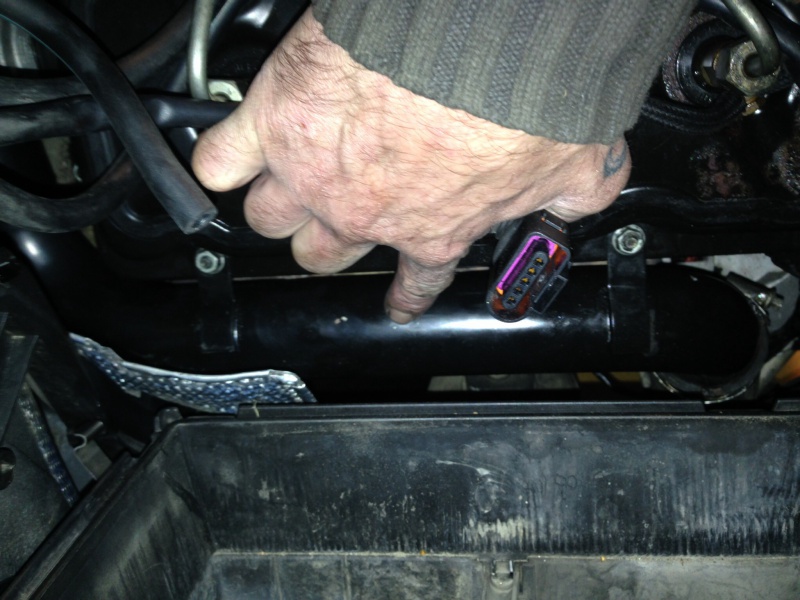

Ensuite on enlève la conduite de turbo qui passe sous la boîte à air en desserrant les deux colliers avec le petit cliquet de 7mm, ainsi que les deux écrous de 10mm qui la fixe au cache culbuteur

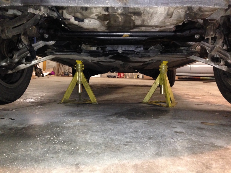

On passe a l'étape suivante, mettre la voiture sur chandelles

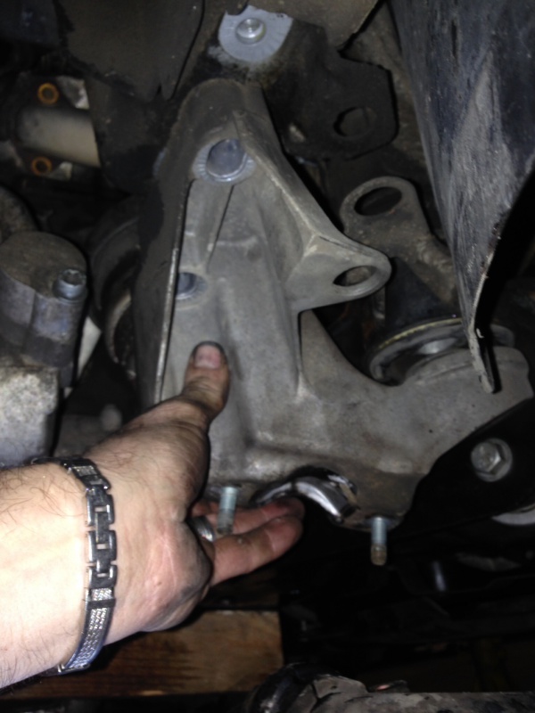

Maintenant on passe a la dépose des supports de berceau, chacun est fixé par trois visses, on les déposé avec le gros cliquet et la douille de 18mm (n'ayez pas peur, le cric est là pour tenir le moteur et le berceau, heu... Si vous avez bien suivi et fait ce que je vous explique plus haut, sinon ça pu... Vaudrait mieux enlever votre tête de la dessous) une fois les 6 visses déposée on dépose l'écrou inférieur du support moteur de droite et on débranche les prises sur les deux supports moteur.
On obtient ça
Là il y a maintenant assez de place pour dévisser l'écrou supérieur du support moteur de gauche.
