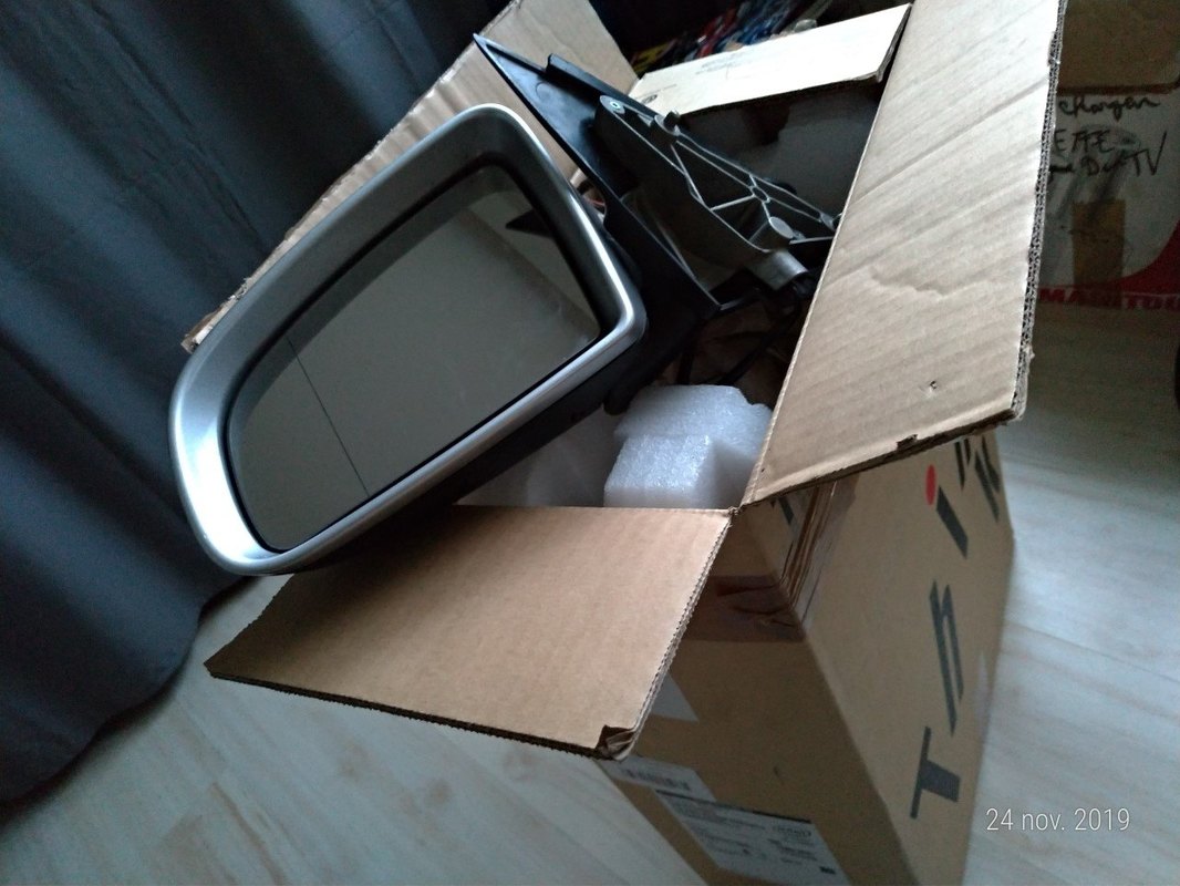

Autrement je n’ai pas attendu pour commencer les modifications :AP-Smiles_34:
Retro.thumb.jpg.f2f43a59997631df742d741644909c6e.jpg200082714_Cartonpices.thumb.jpg.c93700bc23febe2c74cba19cd238003e.jpg
Passage E/G ARR plat, bras et E/G pris d'un Q3 et raccourci l'E/G pour être à la bonne taille, je trouve que sa change tellement tout alors que non mais si :AP-Smiles_52:

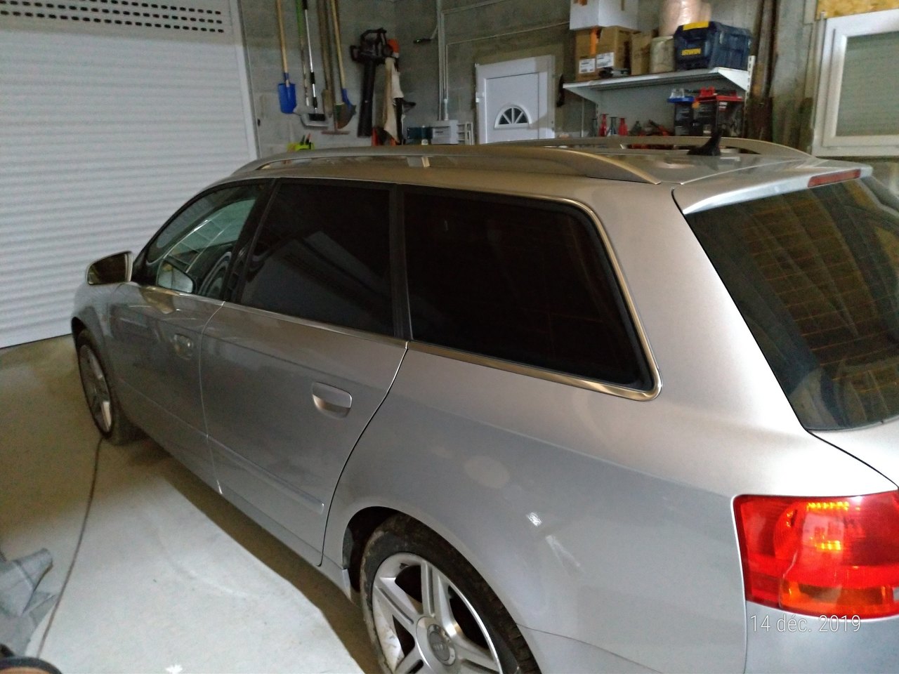

Comme vous le savez-tous les vitres avant ne doivent être teinté que à 30% depuis 2017.
Ayant acheté le véhicule avec les vitres avant teinté et CT en règle je me dit pas de soucis je suis bon.
Que fus m'a surprise lors d'un contrôle routier lorsque l'agent regarde ma vitre par discuter avec son collègue et revient me demander si je préfère recevoir le PV par mail ou bien courrier.
En effet, le contrôle ne sait pas vraiment dérouler dans les règles (test alcool mais ne montre pas le résultat négatif évidement, annonce le PV pour les vitres uniquement le prix mais pas les points et oui pour rappel Amende de 4ème classe soit 135 et 3 points)
Verbalisation sans aucune mesure, juste à l’œil de l'agent. :AP-Smiles_165:
Bien sûr j'attends le PV afin de le contester, pour rappel le contrôle a eu lieux le 06/12/2019 et je n'ai rien reçu pour le moment :AP-Smiles_143:
Mais afin d'éviter d'autre problème, j'ai décidé de retirer le film sur les vitres avant.
P_20191214_180837.thumb.jpg.5d7bf21ec04051543a11ffc03396c97e.jpgP_20191214_180829.thumb.jpg.6f3e060fa119f7504a4ad67cc37bc97a.jpg

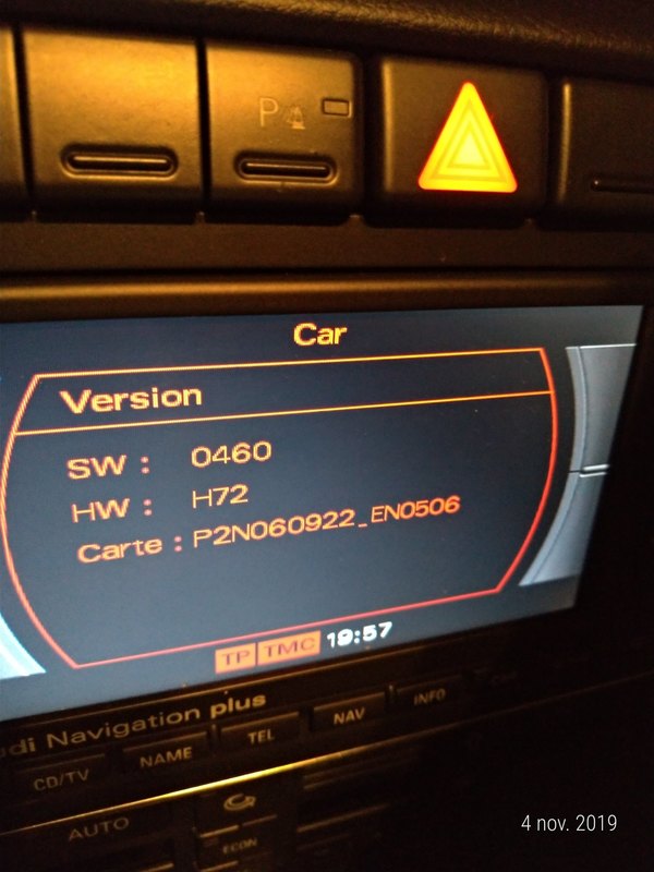

C'est là qu'intervienne les questions, voici la version de mon RNSE
Voilà donc après effectuer un peu de lecture pour que la caméra fonctionne version mini 0550, c'est bien cela ? Dernier firmware en date 0650 ? Et version full SDS  0660 ?
Les questions : Est-ce que ça vaut le coût d'investir dans une carte GPS plus récente et donc laisser faire la mise à jour seul ? Ou bien alors juste faire la mise à jour en 0660 ? Si oui, ou je peux trouver le firmware ? Pas de particularité a la gravure ? Histoire de double couche uniquement pour la carte map ?
En ce qui concerne l'interface après une recherche je vois beaucoup de PCCM MA-140, après contact avec BC-ELEC il me confirme ne plus en avoir et ne plus en recevoir, avez-vous un autre lien vers une interface fiable ?
Il y aura surement plein d'autre choses à venir mais plus tard, je pense surtout au nettoyage de l'EGR, admission et turbo (il est à GV je suppose ?).
Si jamais vous avez des petites réponses ou justes des pistes, je vous remercie

Pour le PCCM, tu peux prendre ce modèle :
https://www.suwtec.de/Interface-Multimediaadapter-fuer-Audi-Lamborghini-RNS-E
Il faudra en effet que tu trouves un DVD de navigation d'au moins 2010 pour avoir le SW 0650.

@Leon_399 merci pour le lien, petite question avec cette interface ok pour garder mon lecteur cd présent dans la boite à gant ?
Petite question également j'ai pu lire ton topic sur le FULL SDS, j'ai également parcourut beaucoup de sujet sur le VIM (qui je sais bien n'est pas légal). Aurait tu des liens ou des indications pour le FW 0880, 500, 550 et 660 ?
Pour le 650, j'ai trouver un DVD 2019 et un pionner DVR en cours de livraison
Bon demain RDV compresseur, et après je déposer le PC avant histoire de le remonter, plus possible là et il faut que je regarde car j'ai une fuite de lave glace, tout fonctionne sauf lave phare passager, sort mais ne pulvérise pas et alerte plein lave glace au bout de 1 mois à peine...
Aucun souci pour conserver ton chargeur CD.
Pour les SW, je vois que tu n'es pas trop loin d'Angers, tu as l'occasion d'y aller des fois ?

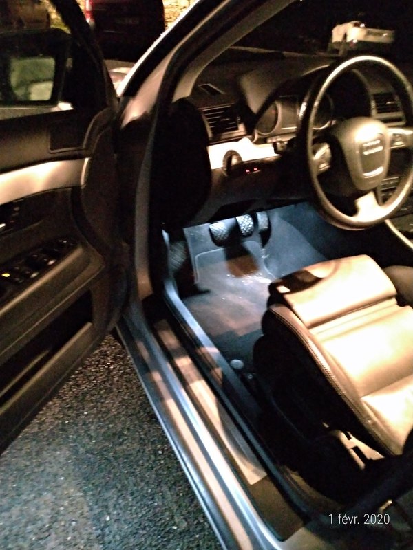

Pas grave je vous partage quand même mes petites photos du jour.
Ps : Désolé pour la qualité téléphone
P_20200212_212047.thumb.jpg.d78bbd27d1a2e0baad0290ff318499d3.jpgP_20200212_212049.thumb.jpg.fb8f125181c659a9466e4b0ff921af2a.jpg
Et l'option pour réveiller les morts :

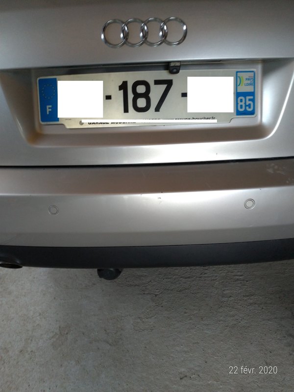

Sinon j'ai commencé à monter la caméra de recul, j'ai juste mis en place la caméra passer le câble du hayon à l'habitacle et ils sont pour le moment derrière les plastique en bas du coffre.
Pour passer les câbles j'ai démonté le faisceau gauche du hayon pour mettre la gaines quasiment droite et passage de câbles se fait bien

Bonjour à tous :D
J'ai monté ma caméra de recul et sa fonctionne nickel sauf 2 choses
L'image est inversé, c'est dire pas retourner mais un mur dans mon rétro droit apparait à gauche sur l'écran vous voyer ?
Et modification du RNSE en auto pas possible car avec mon câble il me dit que il ne répond pas, j'ai le 37 et le 19 aussi qui ne répond pas
J'ai chercher un peut et je vois bien mon câble s'allume dès qu'il est branché en usb si j'ai bien compris il manque le K-line 2
Avez-vous un lien ou un bon câble à me conseiller svp ?
Merci
Il semble que ton RNS-E est d'origine, auquel cas si tu n'y accèdes pas au VCDS, c'est très certainement parce que celui-ci n'est pas une version officielle.
Pour la caméra, peut-être as-tu commandé une caméra avant, et non arrière ?

Effectivement il semble être d'origine, écran couleur, code option etc
Oui le câble n'est pas officiel, mais n'ayant pas accès a la nav, la radio et le module 19 je me suis douté du câble.
Ce que j'ai pu lire sur différents topics, j'ai vu bien souvent des soucis de câble, donc je me suis demandé quelle câble certain d'entre vous avez. Vous n'avez pas tous de l'officiel je suppose ?
Bonne question, il s'agit d'une récup des tiroirs de mon père. Mais sur son ancien Scudo il avait monté la même en blanc et affichage ok.
Après si il y a que cette inversion je ferait avec.
Et il faut que je trouve le VIM, pas possible une marche arrière un peut trop vite et hop sa coupe rhaaaaaa

C'est bon pour le codage du RNSE, j'ai changer de circuit et passe maintenant sur l'autre ligne
Vous voyer le carré ? En gros l'image est inversé. Le carré ici à droite est à gauche dans mon rétro
Il faut que je vois ça

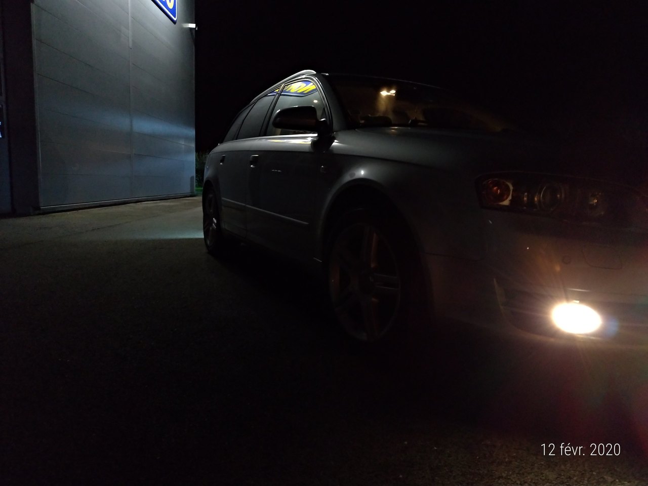

Sinon j'ai passer les DRL en led, bientôt des photos

Les DRL à led ? bien sur pas de soucis demande moi ce qu'il te faut comme info
Bonjour à tous
Alors tout d'abord pour la caméra de recul j'ai bien l'impression que c'est une caméra avant et non de recul (Je ne suis pas sur pas moi qui l'ai commandé. J'en est pris une identique branchement tout juste bien préciser pour l'arrière on verra une fois reçu

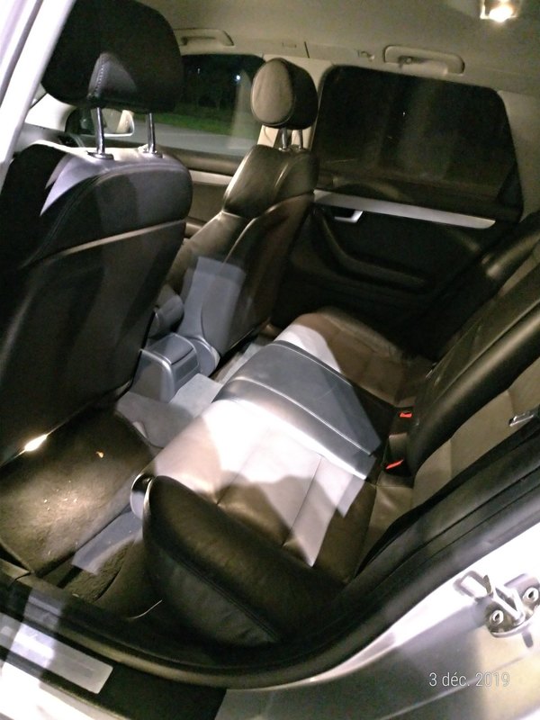

Et sinon passage intérieur full leds, comment dire le soir sa éclair bien ! Désoler pour la qualité des photos j'en ferait des propres quand je pourrait
P_20200201_194622.thumb.jpg.e999caf72669e9e9e96243f30d0209fa.jpgP_20200311_174559.thumb.jpg.5e38107f80ecc0e8658f1f94edca53a4.jpgP_20200311_174552.thumb.jpg.2ec5de99d995e4cffc6dc09d041c5c67.jpg
Salut Nerro,
Sympa le résultat. Faudrait vraiment que j’y songe aussi. Pas d’erreur OBD ? Tu les a commandés où ?
Édit : pour en revenir à tes deux avant, c’est de l’origine, ou de l’origine en seconde monte, ou pas du tout de l’origine ?
La surveillance des ampoules ne concerne pas l’intérieur comme disent certain vendeur pour vendre plus cher donc ampoule classique sans résistance fonctionne très bien.
J'ai pris le tout sur ebay
pour les deux avant ? Je suis perdu là ont peut repréciser le sujet ?
Ok oui j'était complètement à coté alors oui xénon d'origine donc lave Phare, et correcteur et donc pas de réglage de phare depuis l’intérieur
Ah okay ^^. J’aimerai bien trouver de la seconde monte intéressante en terme de prix. Mais je ne me suis pas trop penché dessus pour le moment.
En seconde monte il faut être motiver mais ça se fait assez bien.
Lave Phare, par choc, correcteur, feux, ballast, câblage et coding
