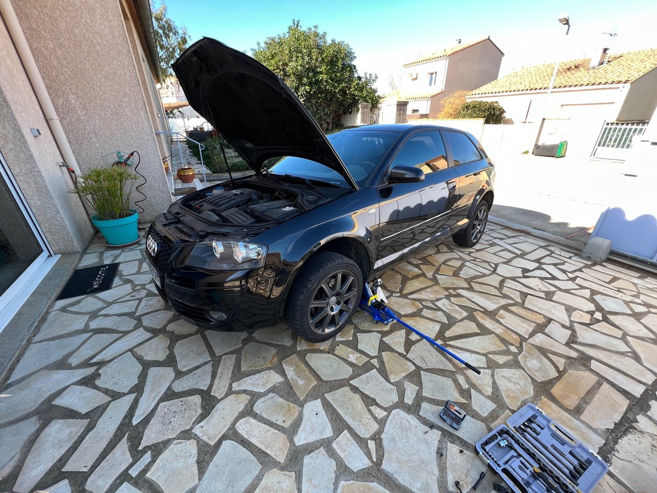

Bonjour à tous, Un an plus tard, me voila de retour avec deux pannes que je vous met en photos. Concernant la première, je pense que c’est le moteur de tubulure d’admission qui est grippé et qu’il faut changer. J’avais eu le même problème sur l’A4. Problème, malgré mes recherches, impossible de trouver la référence exacte à commander. Vous auriez une piste ? Bon par contre, j’ai vu que ce moteur ne servait qu’à atténuer le bruit et les vibrations du moteur. Aucun moyen de dégager le voyant moteur sans pour autant changer ce moteur ? Concernant la deuxième panne, ma Clim fonctionne uniquement quand je roule vite sur l’autoroute. Dès qu’il fait trop chaud ou que je suis dans les bouchons, plus de Clim. Je suppose donc que le ventilateur est HS. Ou alors c’est un problème électronique. Je vous met là aussi le code erreur. Si vous avez des pistes ? Merci d’avance à tous Romain
