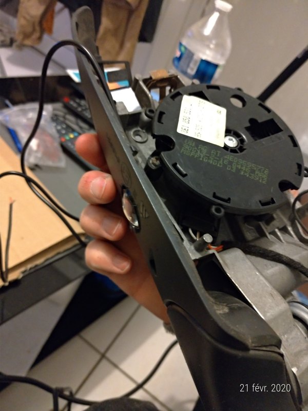

Bonjour à tous,
Aujourd'hui je vient pour une petite options qui me tenais vraiment à coeur.
J'avais découvert ce genre de modif sur l'ancienne BM des parents une Série et bordel sa rendait super bien. Puis je l'es vu sur des audi A6 4F, toute type de golf et bon bah moi aussi non mais ho
Je précise que les photos crache par rapport à la vérité qui est bien plus lissé
P_20200321_153451.thumb.jpg.2a59401eeeaddadb8440a110705620eb.jpgP_20200321_153454.thumb.jpg.0884a44c6b1a19b74bdb9246127d2802.jpgP_20200321_153458.thumb.jpg.3e81ebd31d5c5a48e64f2565287a2116.jpg
P_20200323_222639.thumb.jpg.f4533baf1c95e7197a7400a30ad61c25.jpgP_20200323_222642.thumb.jpg.989d1071390af273d4450862931cd8af.jpgP_20200323_222654.thumb.jpg.414eb48f2399d055908bdac9aa007fa6.jpg
Ensuite au niveau du fonctionnement
Si plafonnier allumé en forcé : Lumière rétro éteint
Si plafonnier en mode normal : Lumière rétro s'allume et se coupe comme le plafonnier
Si plafonnier en mode off : Lumière rétro s'allume et se coupe comme si plafonnier était en mode normal
Maintenant au niveau branchement :
Faire passer deux fils dans le rétroviseurs (Bon courage moi j'ai repris les câbles pour les vitres jour/nuit auto car je ne souhaite pas utiliser cette option à cause du prix des vitres
Une fois que vous avez les câbles il faut les passés par la prise T20 noir de porte et donc la gaine
On ramène les câbles au niveau de la station de couplage côté chauffeur
Maintenant le branchement se fait sur la prise T17 Orange
Je n'ai plus en tête la position des câbles sur la T17 mais au niveau du plafonnier il s'agit du Pin 3 Rouge Jaune pour +12V et du Pin 5 Marron Blanc pour le -
Il n'y a pas de doublons sur la prise donc vous pouvez pas vous tromper de câbles.
Voilà voilà :D
