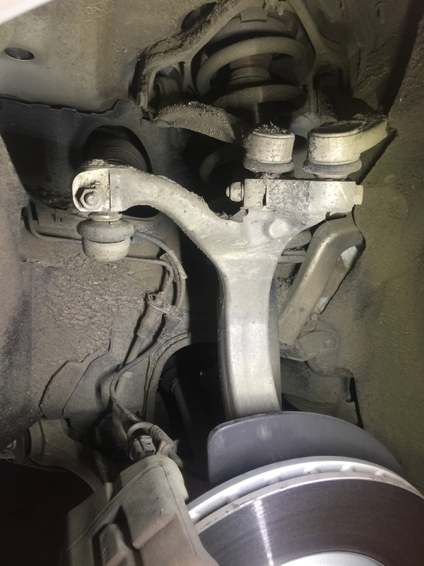

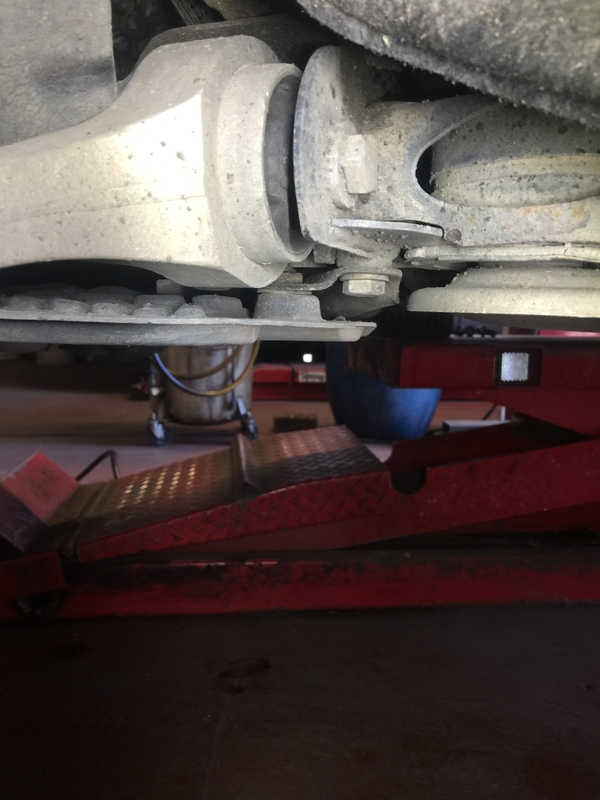

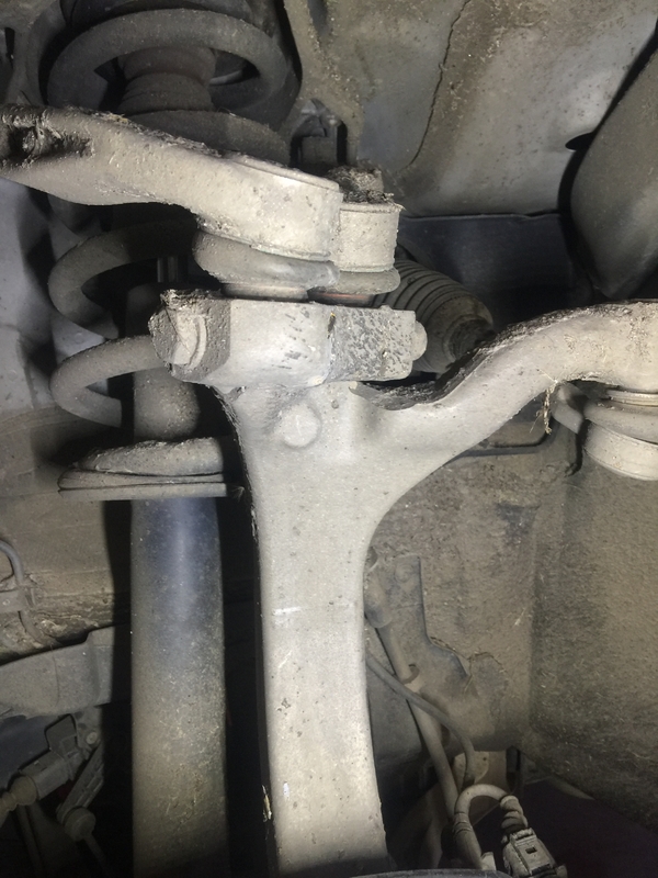

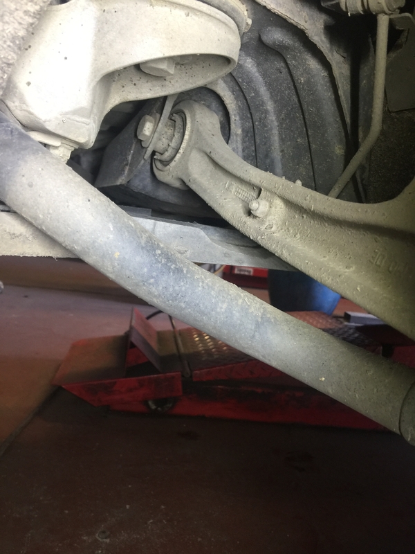

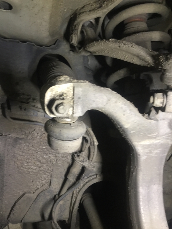

Silent-bloc N° 3 (sur le bras 1), 4 (sur le bras 22) ou 16 (il y en a deux, sur les bras 14 et 15) vraisemblablement.
Il faut bien regarder surtout si il y a des traces de frottement, sur les bras, et dans l'environnement des la roue, surtout au braquage.

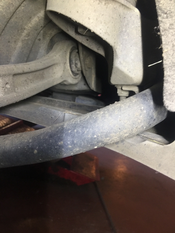

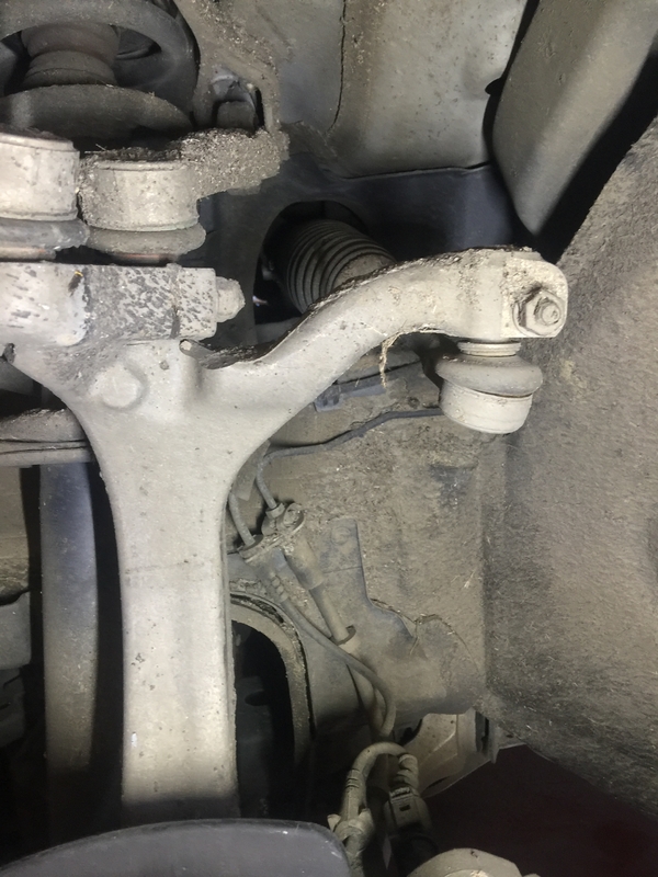

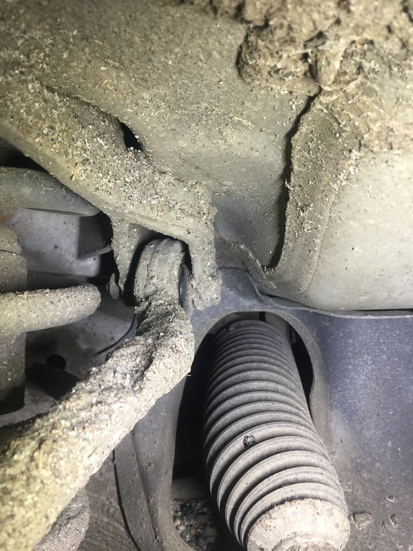

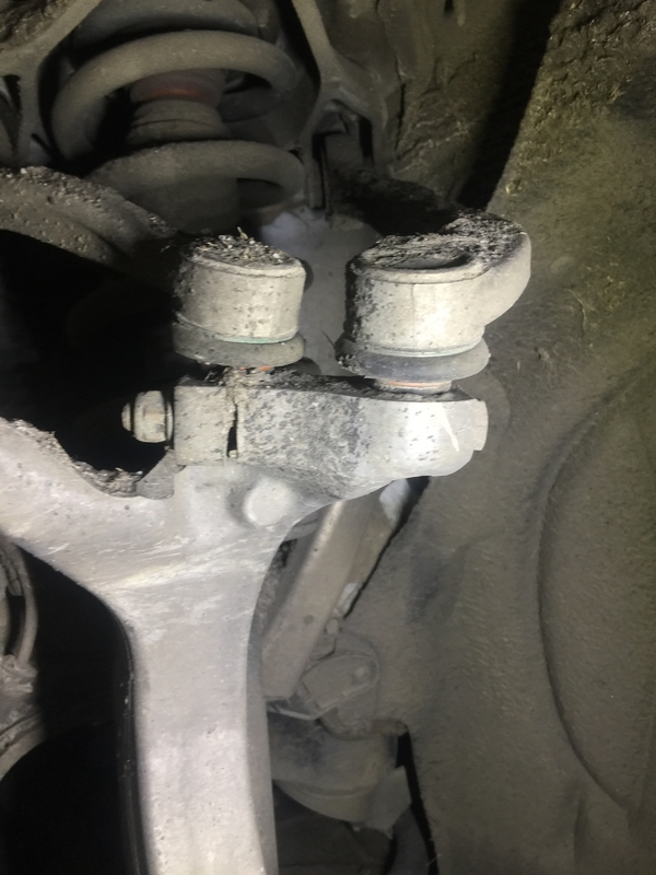

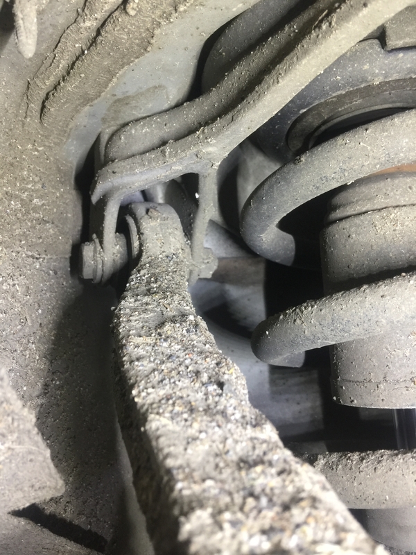

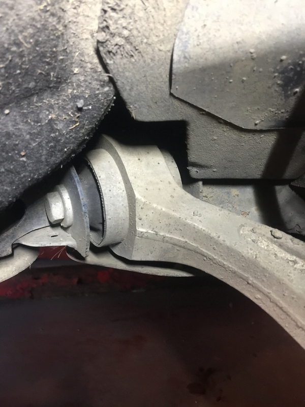

Hello, alors  ça y'est pneumatiques changés, j'en ai profité pour faire quelques photos: coté droit:
IMG_4601.thumb.JPG.2d633a2c0fffe16bd0595ab6302ba2b6.JPGIMG_4600.thumb.JPG.e801137c6eff9fec393777ac0cdf446e.JPG
IMG_4597.thumb.JPG.9e8a2736b78c78233613b8892ff1e051.JPGIMG_4603.thumb.JPG.f3bfdc6974146221fda29b67c9d42d3d.JPGIMG_4598.thumb.JPG.7326f8da70986c85984c70d9edd942a6.JPGIMG_4599.thumb.JPG.2f854ebbe51a6b58b0428cf0cd093846.JPG
Coté gauche....
Ils ont recontrolé les Silinblocs;
rien a dire apparemment....
