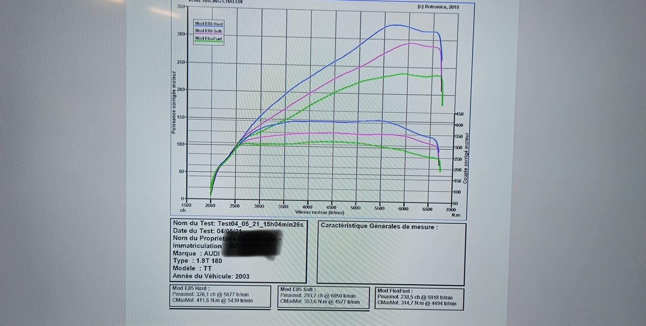

Qd il avait fait un 1er jet à 460 nm la puissance etait la meme sauf que j en avait plus tôt que maintenant
et il faut qd meme le dire y en a assez lol
Ce qui m interesse vraiment c est le couple
en dessous 3000 y a pas grand chose (enfin tout est relatif c est qd meme pas degeu lol)
par contre ca fait un effet turbo pas deplaisant
Dc je vais voir avec lui si je peux garder ce comportement de turbo mais avec plus de couple
si je change d injos c est justement pr avoir plus de marge que maintenant
là ils sont quasi tacquet et ca me plait pas trop
pr te donner une idee la courbe à 460nm est la bleu ciel
tu vois que la puissance bouge pas en fait par rapport à ce que j ai elle arrive juste plus tôt
et mon actuelle
Effectivement la bleu ciel est plus agréable. En dehors de la puissance que tu n'auras pas en plus, ta plage de couple est plus rempli donc tu auras plus de sensation et le plein potentiel du turbo. ta courbe actuel est bridé de ce coté la.
Essaye de voir pour lisser un peu vers 3000 tours, je pense que tu as de la marge à ce niveau la aussi ;)
La bleu ciel c etait vraiment un 1er jet
et c etait dejà pas mal du tout je trouve
si soldajh se base là dessus et qu il affine comme il faut ca va etre super
surtout que là il aura pas à s inquieter des bielles

je pense aussi que les 400 à 3000tr sont envisageable
en regardant bien la courbe bleu ciel ca paraitrait logique meme ca ferait un belle montee pr atteindre les 460 nm au meme regime
et je pense qu à la conduite ca ferait un super truc
mais est ce qye ca ferait un effet turbo à ton avis?
