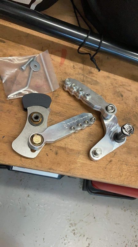

Ca fait un moment que ce modele existe
Et c est toujours le meme systeme
et ca va tout seul
c est qd meme un peu plus long à installer que le systeme de serre cable à ressort d origine
mais ca se fait tres bien
Ben ca dit que c est super
plus court plus ferme c est top
pr contre j doit fignoler un peu le reglage du lateral
c est tres legerement decalé
apres j ai mis ca parceque j aime bien les leviers courts
plus jeune je coupais carrement les tiges de levier pr raccourcir les debattements lol
apres ca reste une commande à cables
c est moins rapide qu une commande en rigide

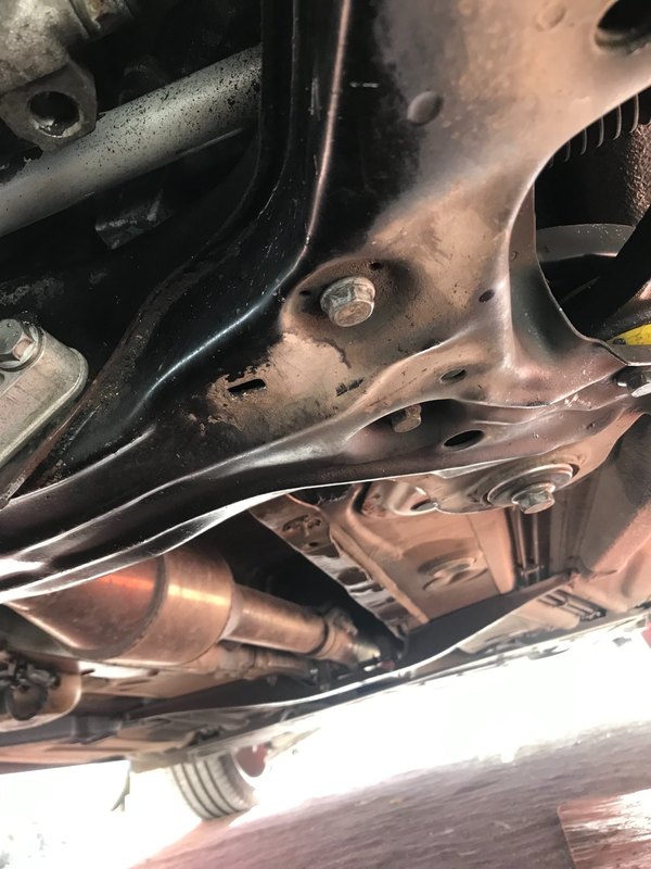

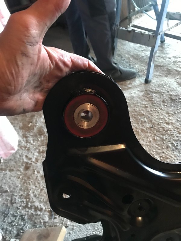

Surprise lors du changement des sb de berceau
il etait tordu!!!!
pas etonnant qu elle se barrait à l acceleration!
je pensais à tout sauf à ca!

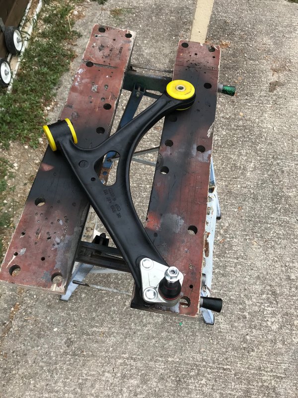

apres recherches il semblait que c etait les memes que sur golf 4
j ai dc commandé un neuf sur mecatechnic
et je confirme c est bien les memes
et franchement c est tres simple à faire!
tout compris ca m a pris à peine 3h photos et café compris lol
J en ai profité pr monter toutes les vis en neuf

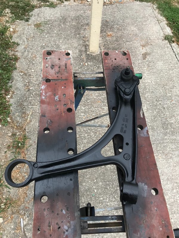

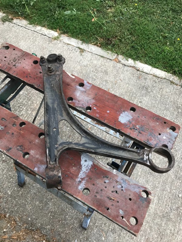

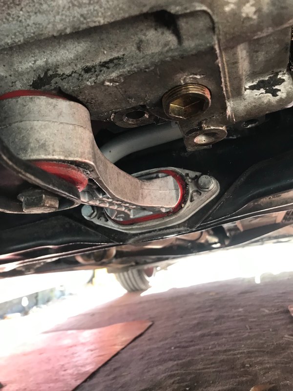

n ayant pas vraiment trouvé de tuto j en profite pour montrer comment j ai fait

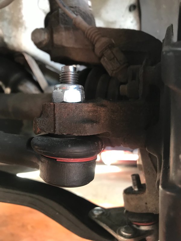

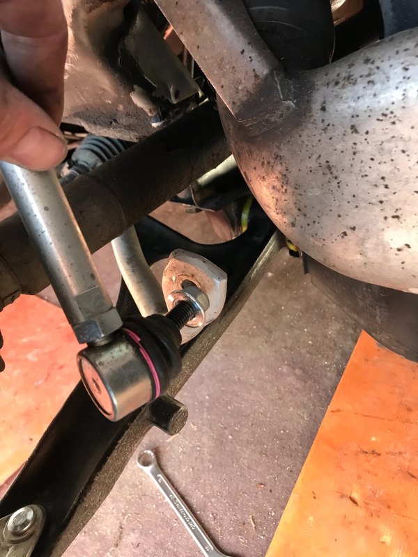

on commance par demonter les rotules de suspensions (du 18 ds mon cas)
ensuite les biellettes de barre stab (du 15 pour moi )
ensuite on passe aux triangles
la vis et l ecrou arriere
(douille et clé polygonale de 18 )
c est pas obligé de les demonter avant mais c est plus facile et moins lourd à brasser et de toute facon il faut les demonter
ensuite l avant du triangle (douille de 18)
à faire des 2 côté bien sur
ensuite les 4 vis de la cremaillere (douille de 13)
on passe au dogbone (douille de 13 et de 16)
et enfin les 4 vis du berceau (douille de 21)

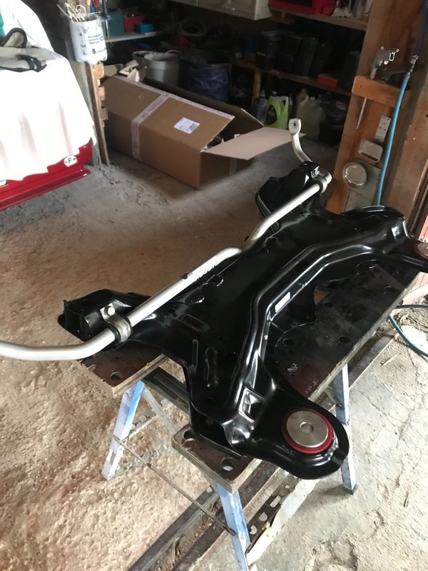

J ai placé un cric pr eviter qu il tombe
Le vieux berceau à côté du neuf
montage de la barre stab (douille de 13)
et de mes sb strongflex sur le neuf
ne pas serrer la barre stab tout de suite
attendre d avoir monté les biellettes pr que tout soit en place
ensuite plus qu à remonter un para et c est bon
