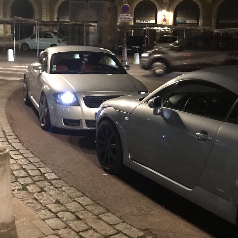

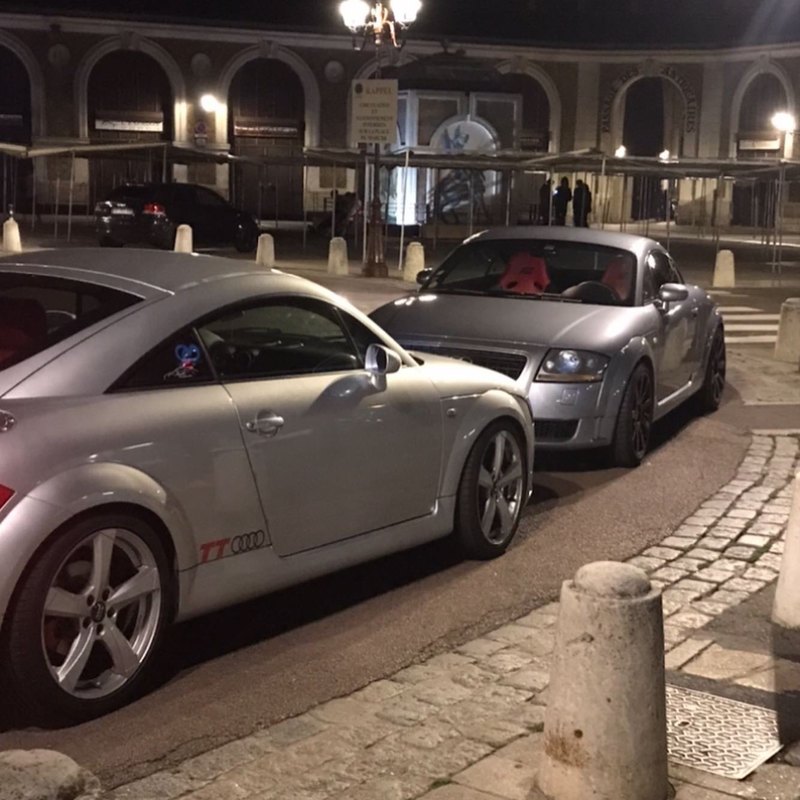

Salut à tous
ca y est j ai recup la tt
boulot super propre
demarrage au quart
ralenti bien stable
le top
plus qu à roder maintenant
et tant qu à etre en rp petite soiree avec l ami @Yous'
super soiree avec petit shooting live sur sa page fb et resto
et gros plan sur le kit freins ar en 280
  • Adore 1
Oui on reprends la route demain matin en prenant les departementales histoire de se faire un petit road trip et c est pas plus mal pr le rodage
Merci 🙏🙏🙏
à mon avis le rodage va etre rapide lol
y a dejà 150 km depuis hier!!!
et demain elle prend 500km pr le retour!!!
