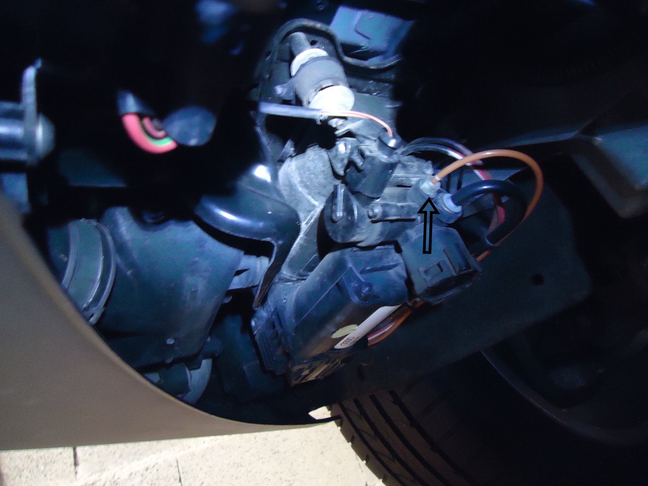

J'ai le même problème sur C5, je penche pour l'électrovanne.
Pour savoir si c'est bien les boudins qui fuient ou non, il y a un fusible à retirer (le 17 sur les C5 mais je pense que s'en est un autre sur C6), qui enlève la compensation automatique. Si au bout de 24h elle n'a pas bougée, c'est que ça ne vient pas des boudins...
  • Aime 1
Merci Blitzkrieger, je vais tester ça, il faut juste que je trouve le bon fusible.

Je suis du même avis que @Blitzkrieger d'autant que le test proposé ne mange pas de pain. Une fuite sur les deux coté en même temps me parais très peu probable
Il y a tellement  de possibilités que ça devient très difficile de savoir qui à la part de vérité avec lui .
En tout cas ça peu être une possibilité que les 2 boudins fuient en même temps car ils sont également  sollicités ensemble et avec probablement une usure identique sur les boudins  .
Sinon il ya aussi au niveau du compresseur les départs des circuits d'air ( blocs d'eletrovannes  par exemple ) aussi à vérifier avec de l'eau savonneuse , l'endroit est peu pratique mais pas insurmontable  bon courage   .
Loin de moi l'idée la prétention de détenir la vérité, mais en diagnostique la logique veut qu'on commence par le plus probable, le plus rapide et le moins cher avant leurs contraires. Pour un premier test désactiver la régulation électronique me paraît être ce qu'il y a de mieux.

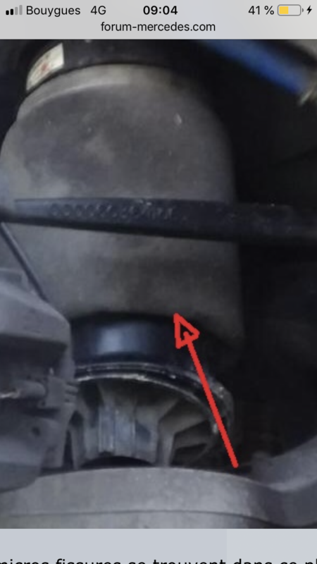

Pour moi tu a un boudin qui est poreux ...comme sur la mienne .
tu doit avoir un côté qui s’affaisse en premier , observe bien en restant pas loin du véhicule ...
moi c’est le côté gauche qui est poreux en position basse (ça crée un bourlet) mais en Allroad elle le fait pas ,car le boudin est bien tendu en position haute
Sinon les autres position le côté gauche descend en premier et entraîne un affaissement de l’autre côté ,ça finit le cul par terre
le droit a déjà été remplacé par un miessler donc a priori je suis bon pour me délester de 200€ pour le gauche 😉

Normal comme moi tu a un boudin poreux à la position  du bourrelet qui est la plus utilisé
Regarde le 1er côte qui descend et change le boudin
Moi aussi en Allroad elle bouge pas et en lift car position très peu utilisée donc endroit ou  le plis du bourrelet est en bon état
