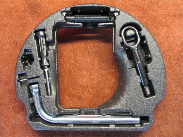

Je profite de ton topics pour demander ou est rangé la clé pour dévisser les boulons ?
Modifié par pierrotori
et ensuite  elle est rangée ou ? je veux bien une photo stp
voici la roue de secours de couettecouette, :) c'est ce que je cherche aussi

@jpl51 ou fks67 vous auriez la référence du boitier contenant les outils ainsi que la référence du cric ?
par contre moi j'ai une tige filetée au dessus de la batterie pour la roue de secours
Je ne pense pas être monté en run flat, sinon quel intérêt d'avoir la bombe ?
La référence du cric :4G0 011 031K
Et pour son support :4G0 011 215B
Boîte à outils :4G9 012 109
(en espérant que ce n'est pas uniquement le polystyrène) ?
