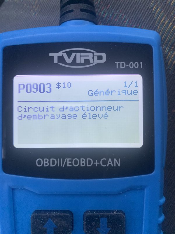

Non non je bosse ! Enfin je crois ! Donc les symptômes ! Rien sans voyant moteur allumé ! Et dès que le voyant s allume ! Il se met en mode dégradé ! Il dépasse pas 3000 tours ! La failli valise que j ai me dis «  circuit d actionneur d embrayage trop élevé «  ! Et dès que j enleve le défaut ! Nickel ! A savoir donc ! vanne  EGR bloqué et débitmètre et embrayage neuf
ton contacteur de pedale d'embrayage est defaillant ou alors ton debimetre neuf part en couille.
Le contacteur c est celui avec le ptit verrin sous la pédale ? Chui une tanche en mécanique ! Mon taf c est sa puto ! Reste les finitions 😰
C'est propre ! Je t'appellerai quand j'aurais acheté une maison avec du terrain AP-Smiles_u1F609.png
T'as pas un code défaut ? Car si ça se trouve, c'est pas la bonne phrase, et on cherche au mauvais endroit.
Mais sinon oui, c'est comme le contacteur de frein, ça ressemble à un piston effectivement AP-Smiles_u1F60A.png
Effectivement... On en apprend pas bien plus sur internet.
Essaie de changer ce fameux capteur, si c'est pas ça, ça peut être le faisceau, ou bien le calculateur.
Dans la logique, on commence toujours pas changer le moins cher et le plus pratique, donc certainement le capteur.
Pas simple ton truc.
C'est ce qui remplace le mouvement de ton pied gauche par le biais de la pédale d'embrayage, mais sur une BVA ! C'est une boite méca ton Jumpy non ?
 Oui meca . Donc c’est dlamerde ma valise , un site pour commander rapidement autre d AMAZON ?
c'est pas de la merde, faut juste savoir interpreté, teste le contacteur sur la pedale d'embrayage avec un multimetre
C'est exactement ça, faut interpréter ce qui est marqué, c'est pas souvent que la phrase correspond à 100% à ta panne.
Pour 9€, je le changerais à ta place. Tu gagneras du temps je pense. Il suffit qu'il marche une fois sur 4 pour qu'il fonctionne quand tu le test...
Ok ok donc faut taper CONTACTEUR DE PEDALE D EMBRAYAGE sur OSCARO ? C est juste un connecteur en p’ast Avec des broches c est sa ?
