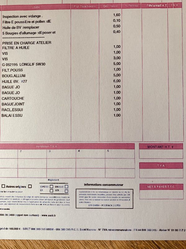

Ok ok ! Donc titine récupérée ! Bien sûr ils ont été incapables de me dire les épaisseurs comme l a dis @bk56190 😊 mais qu elles étaient encore au dessus des normes ! Donc à prévoir 🤔sinon toujours un aussi bon accueil ! Mon IPOD n a pas bougé 😔😂
PS : j adore ces factures 😂
Modifié par Mimil rs3
PS : Belle photo !!
