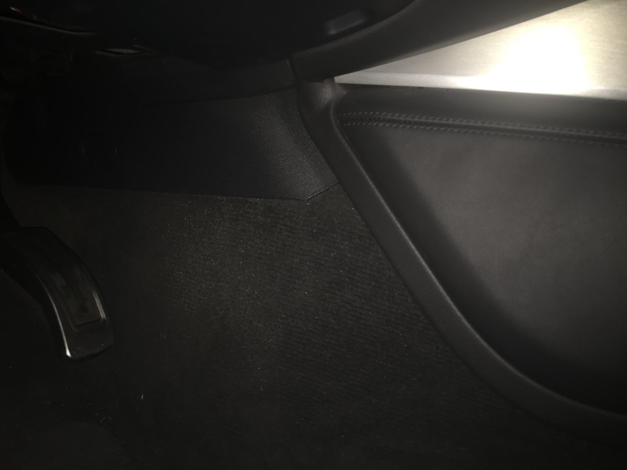

C’est bon la pedal box est installé et tout fonctionne.
Alors je tiens à dire que je suis ravis du résultat c’est bluffant le changement de comportement de la voiture :
-plus de souplesse lors des accélérations à peine j’enfonce la pedale et la voiture par instantanément.
-confort : moi qui ai toujours eu des boites manuelles j’étais un peu frustré par ce petit temps de latence sur la boîte lors des premiers rapport désormais je trouve beaucoup mieu (il reste malgré tout un petit temps)
Plaisir: en mode sport et la pedalbox réglé sur sport niveau3 je me suis vraiment amusée (petit sourire au lèvre ) dans les rond point et autre petit chemin même si ce n’est pas le terrain préféré de nos baleines 🐋.
bilan très positif et l’installation est vraiment discrète.
au niveau de la pedale c invisible

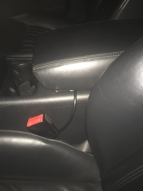

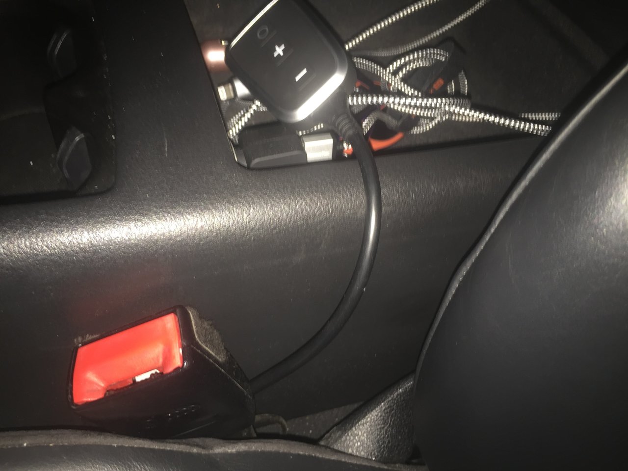

Et ça ressort dans l’accoudoir
Fermer il ne reste qu’un petit bout du câble qui est visible

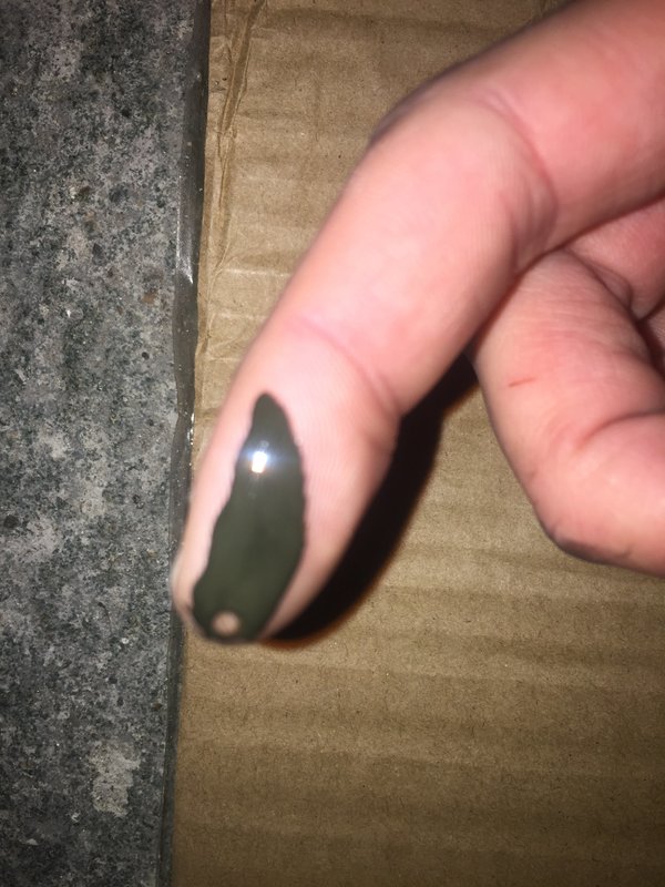

Alors j’ai un petit souci, il y a 8 jours j’ai fait changer mon roulement avant droit car il claquait fort. Et là en nettoyant la voiture je me rend compte que dans ma jante et sur la plaque derrière le disque de frein avant droit il y a plein de graisse (assez liquide) couleur vert/noir (entre les deux).
Y’a t’il un rapport avec le changement de roulement? Le mécanicien a t’il abîmé quelque chose pendant les travaux ?
place aux photos:
Je vais regarder autour du cardan si ça  vien de là.
Alors voilà ce que je vois, c’est plein de graisse.
Soufflet de cardan H.S.
On peut encore, à ce stade, ne changer que le soufflet (que le mécano a du blesser en changeant le roulement) et s'abstenir de changer le cardan. (mais il faut un vrai mécano, pas juste un changeur de pièces)
