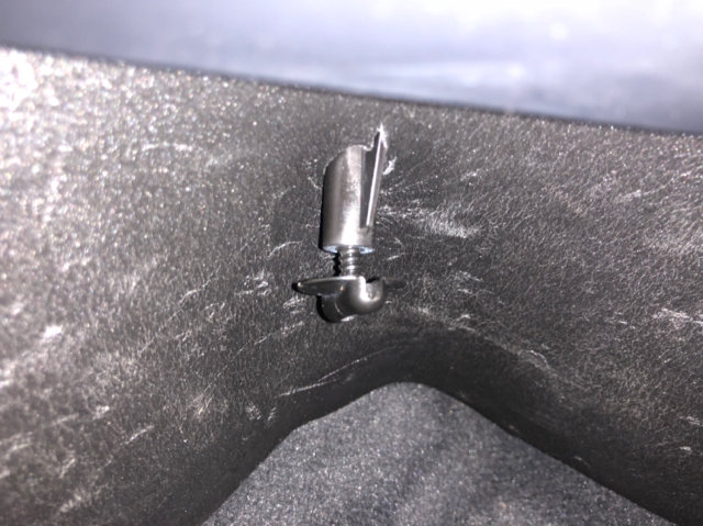

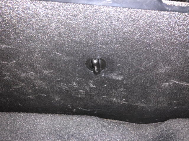

Lorsque vous vous êtes contorsionnés pour atteindre la zone en question, vous trouverez une « vis » plastique à enlever, (seule maintien de la bavette qui masque le dessous de la boîte à gants...
PS: je n’ai qu’une seule vis sur le véhicule mais je pense qu’il devrait y en avoir 3...
Si quelqu’un peut vérifier sur Elsa ou sur son A6...

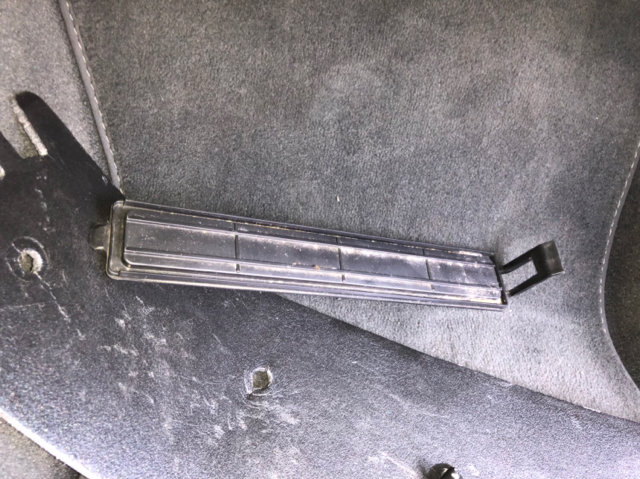

Enlevez ensuite la bavette et nous voici arrivés au compartiment du filtre.
c48ea98b88b023ef116d5d1534ff1f9d.heic&key=9ebe16cb5a1b13c747d3154cdf0076f5577f9c978ec2c48feb6aba867f1dcd8f

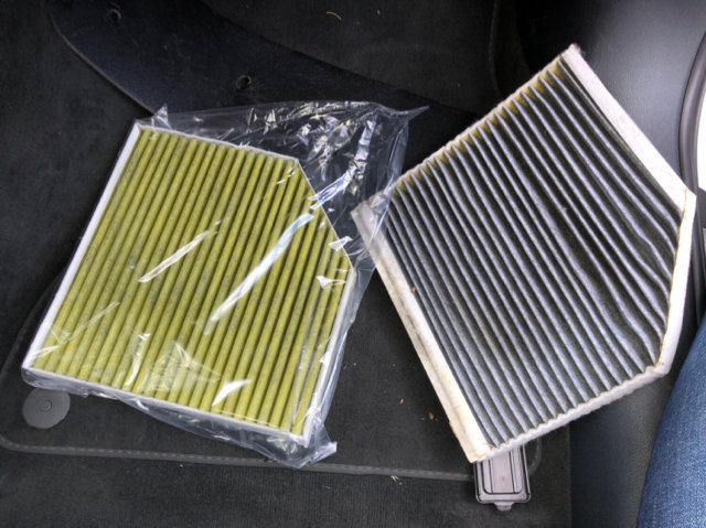

On aperçoit alors l’ancien filtre qu’il va falloir extraire.
64b8d63f0dd5728706ca9ddb5a6e0429.heic
Il suffit d’insérer un doigt ou deux (ça je pense que vous savez le faire ) et tirer vers le bas...
7a24e420f2e6eeb04befdb76a33ba511.heic
Ôter l’ancien et sortir le nouveau de l’emballage.
L’insérer dans le compartiment...
De part la forme du filtre on ne peut se tromper de sens...
b9775f8c279da556c3be2b46c307c060.heic
Troisième étape : remontage de l’ensemble.
Remettez le couvercle comme ceci:
8a6bae0eda009cb1945bae7ae883ecc0.heic&key=fa1054e89f358549181db95c31b37bacf468dd0fafd5b93ab22e2cd053ed43ff

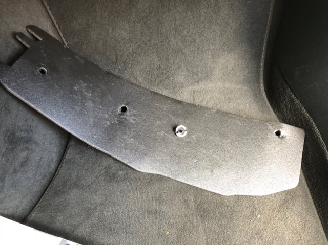

Remontez la bavette et revissez la vis plastique de maintien.
La bavette vient s’insérer en partie sous la partie en plastique dur sous la boîte à gant, et elle s’insère dans des encoches permettant de la mettre correctement sans que celle ci ne baille...

Pour apporter la précision demandée concernant les vis de maintien de la bavette en mousse, il y en a deux.
Une à gauche près de la console centrale et une au centre.
Tout à droite (côté portière) il s'agit d'une encoche dans laquelle on commence par remettre le bavette.

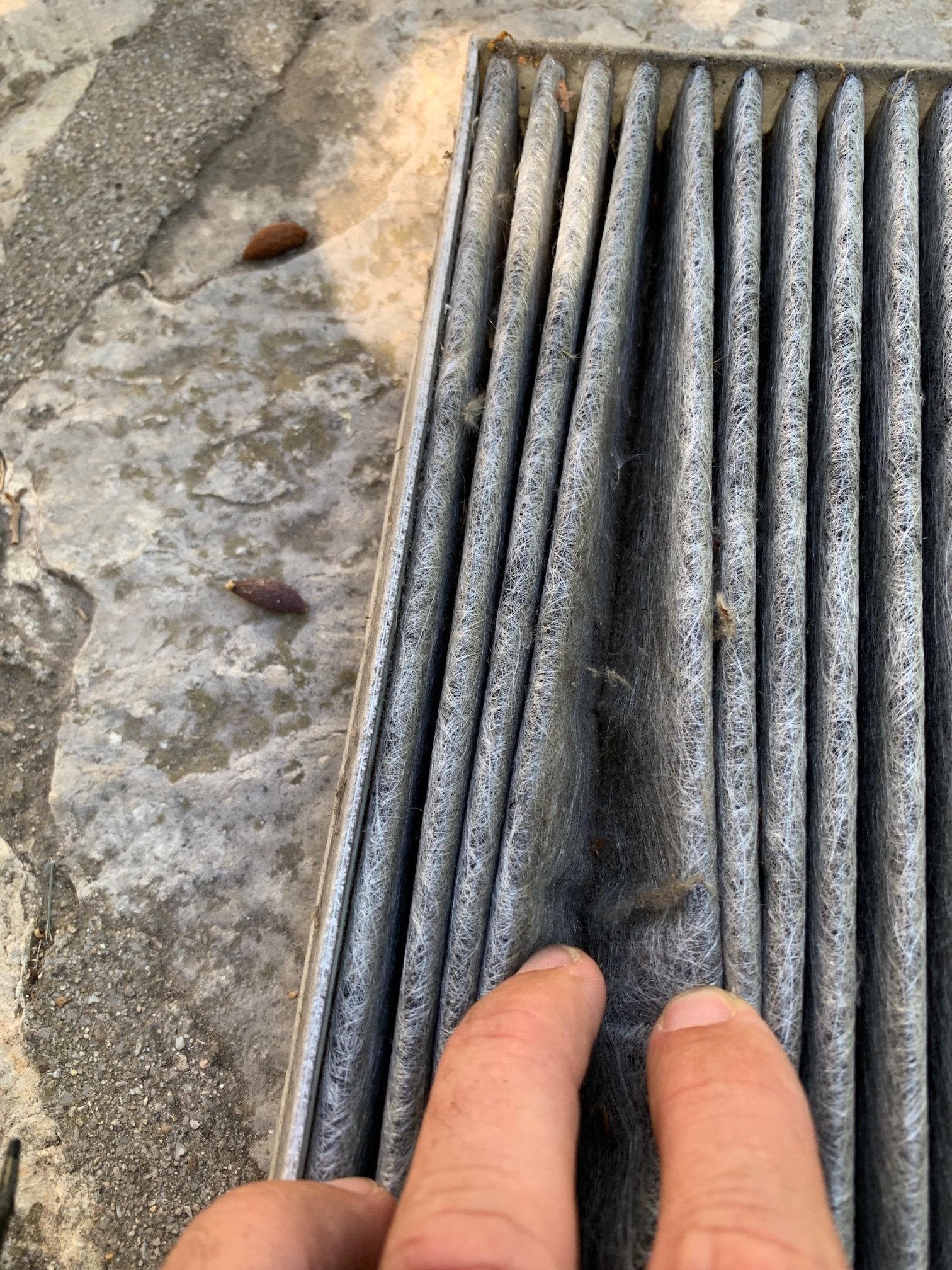

Salut

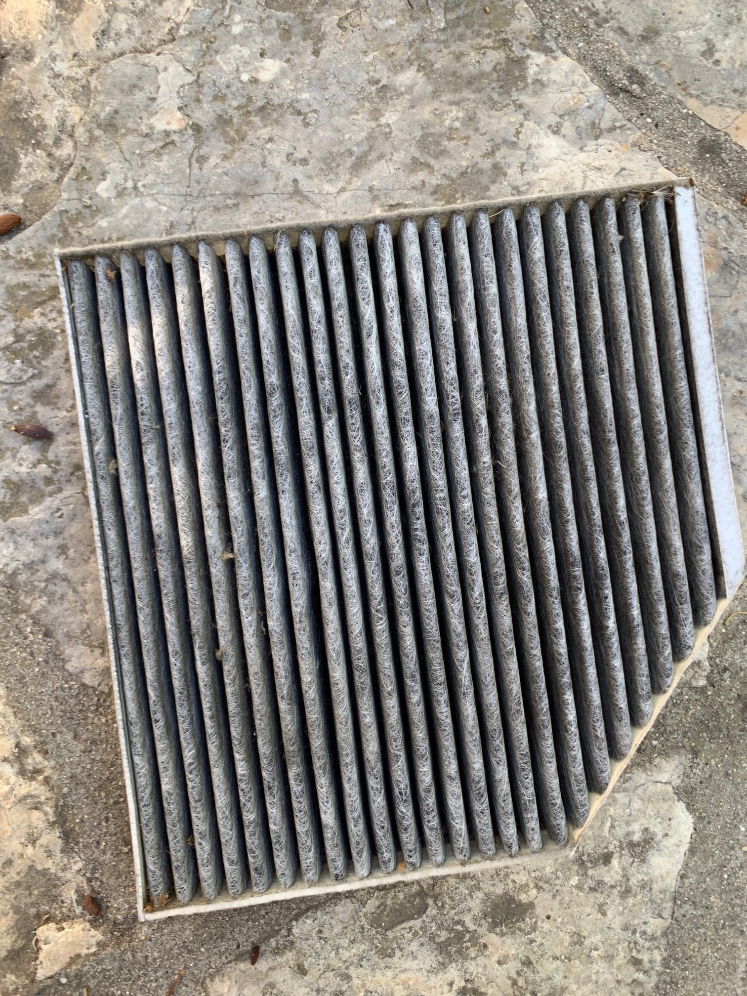

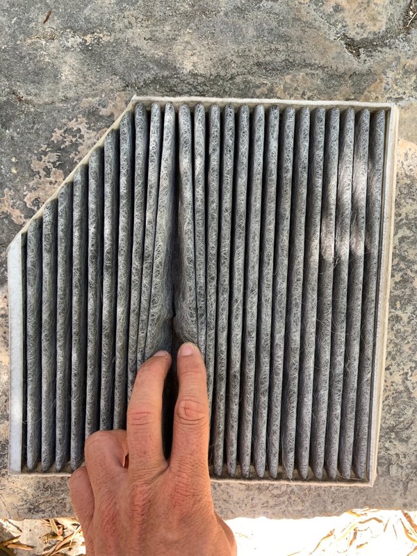

J'ai démonté mon filtre d'habitacle et honnêtement, je l'ai trouvé très propre.
Je me suis contenté de la tapoter pour enlever le peu de poussière et j'ai passer la brosse à dent entre les nervures pour enlever les peluches. Et je l'ai remis en place.
Honnêtement, je ne sais pas vous suivez la préconisation de changement tous les 30 000km ; j'ai l'impression que c'est un peu superflu.
(en tout cas c'est très simple d'accès)
Voir photos avant :
avant1.thumb.jpeg.5e220528f07cef24aab47cbfa2ced9f0.jpeg52210009_avant2.thumb.jpeg.3677f0d911f1cdcf9cb87d9230c763d6.jpeg
............et après :
J'ai un terrain allergique et je tiens à ce que l'air dans l'habitacle soit le plus propre possible pour les humains qui voyagent dans la voiture, je le change tous les 15000 AP-Smiles_u1F61C.png Mann-Filter au charbon actif.
Le filtre, bloque les gros trucs de l'extéireur (genre des feuilles), mais aussi ceux que tu ne vois pas et que tu ne sens pas, moi je le change comme préconise Audi, mais avec un filtre à charbon actif comme @Flybe le fait.
Pareil tous les 15Mkm
Je le fais demain d’ailleurs je vais voir si il est sale
Mais la poussière. De ville on ne la voit pas car le filtre est sombre
donc le filtre d'habitacle était bien sale, d'ailleurs le filtre à air qui a un entourage blanc lui était bien gris
