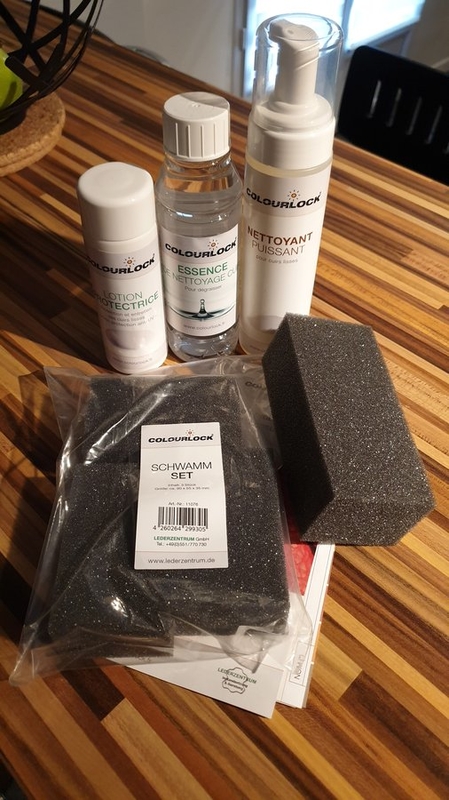

Sinon, j'ai reçu ce matin ma commande colourlock... je vais pouvoir attaquer cela quand il fera moins chaud :AP-Smiles_5:

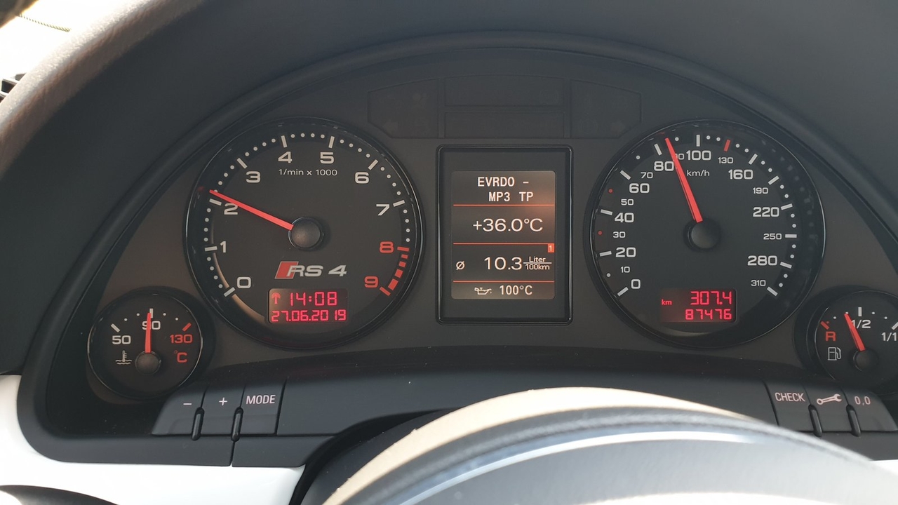

Et aussi.. en allant pour changer le capteur... 40 kms tout doux, pas envie qu'elle cale sur l'autoroute :AP-Smiles_29:
ça consomme rien cette caisse :AP-Smiles_4:
:AP-Smiles_99: là ou j'étais valait mieux... juste avant sortie Nancy centre sens Metz toul... limité à 90 et radar :AP-Smiles_168:
Sinon moyenne 130/ 90 , c'est pas exceptionnel mais c'est pas mal 10,3l
