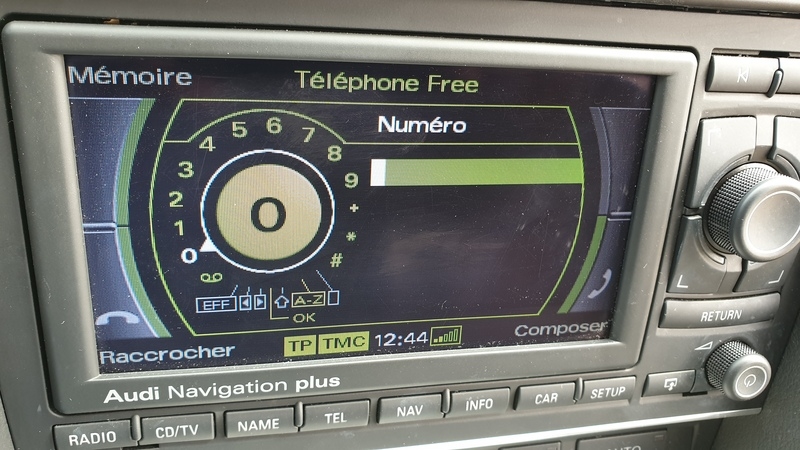

J'ai monté mon module bluetooth pour avoir le tél d'origine, que le propriétaire n'a pas commandé ( on ne téléphone pas en roulant...!!! Oui monsieur mais bon là c'est chiant de remettre après... :AP-Smiles_3:)
J'ai un peu de mal avec le paramétrage... en f it ne sachant que trop qu'une ligne de code sur une programmation peut tout faire partir en sucette... je veux être sur.. d'autant que l'excellent TUTO de LEON porte sur une auto avec le volant confort et commandes au volant...  donc pas pareil que moi...
Est ce que quelqu'un peut me valider ce que je vais rentrer dans le VCDS que je fasse pas de connerie...?

Ça y est ça fonctionne ?!! Mis à part le micro...
Oui les appels fonctionnent...
Sauf qu'on m'entend pas :AP-Smiles_131:
Bon doit falloir que je rentre dans les réglages car lorsque je veux aller dans les menus mémoire, je n’accède pas à carnet d'adresse... faut peut être que je l'exporte de mon tél... je vais regarder cela..
Toute façon, j'ai oublié de commander les câbles de réparation pour raccorder le micro au quad lock... donc même avec le bon micro ça n'auriat pas fonctionné.
Oui il faut exporter tes contacts. Normalement ça devrait t'être proposé lors de la connexion en Bleutouffe
ça me l'a pas proposé...je regarderai dés que j'aurai reçu le micro ok...
Moi ça a fonctionné dès la 1ere connexion avec un Samsung Note 3, je peux même te dire que le 1er coup, ça m'avait vidé la batterie du tel  à tel point que je n'oses plus trop m'y connecter.
Je vérifierai quand j'aurai mon micro... peut-être aussi un problème de paramétrage... j'ai pas affiné...
Moi galaxy NOTE 9... ça devrait le faire...
