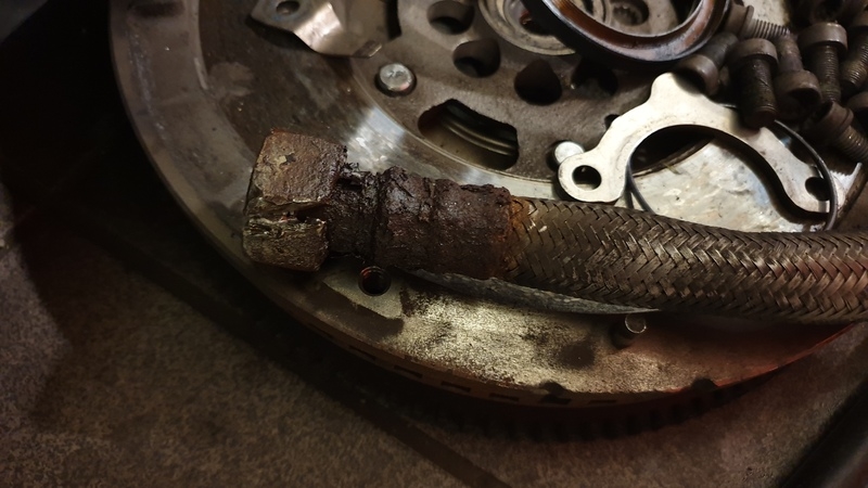

Alors, j'ai fais changé mon embrayage, la totale, en pièces audi par mon garagiste... et...
En démontant le cache moteur... durite courte du radiateur d'huile avant bien attaquée :AP-Smiles_3:
Il a fallu fendre l'écrou pour la sortir sans abimer le radiateur tellement elle était grippée...
Donc remplacement des 2 ( très chères ) durites :AP-Smiles_99: et des supports avec joint pour la longue.
Du coup comme il fallait démonter le pare chocs avant,  j'ai su pourquoi mon lave glace se vidait tout seul... joint HS sur lave glace avant gauche... remplacé et nickel.
Je ne peux que vous conseiller de regarder vos durites d'huile si vous ne les avez pas déjà changé car il semblerait que ça vienne d'un coup...

une photo de la durite:

Tu n'est n'y le premiers n'y le dernier , une maladie ces durites ...
sur mon ancienne sa commençait légèrement je les avait sabler puis époxy avant dans arrivé a ce stade ...
Idem en faisant la révision j'en ai profiter pour y jeter un oeil. Elles sont pas autant attaquer mais sabler et epoxy comme audi-bam en prévention.

Oui les durites c'est connu chez audi, problème de conception mais bien évidemment, pas de garantie...
C’est sure il faut les verifier, surtout que c’est en general la petite qui est le plus attaquee et si elle lache tu perds tes quasi 10L d’huile sur la roue avant droite !!!
Ca fait reflechir...
il y a 5 minutes, GuiRS4 a dit :
Exact, moi c'était bien la petite qui était attaquée, la grande n'avait quasi rien... mais je l'ai changé en préventif.
On en avait discuté avec mon cousin et il m'avait dit de regarder, que ça arrivait super vite une fois que ça avait commencé... je dois dire que je l'ai pas trop cru...  ben j'avais tord...
Le soucis c'est que tu as du mal à voir faut que ce soit bien démonté...
Et oui si ça lache... tu perds vite tes presque 10L d'huile... et si c'est sur autoroute... ben t'as un moulin dans le sac et peut être aussi l'auto en banane car si la voiture part en sucette, pour la récupérer avec toute cette huile...:AP-Smiles_147:

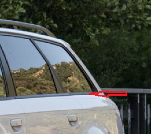

quelqu'un aurait la réf du joint noir visé flèche rouge de la photo?
j'ai regardé mais ça me met des joints de berline sur les sites que j'arrive à consulter...
c'est le joint du bas coté conducteur.
Et est on obligé de tout démonter pour le changer?

J'en avais parlé je crois.... comme une quiche, j'ai voulu enlever une tache de fiente d'oiseau qui partait pas et j'ai trop insisté sur le joint... donc trace de 2mm sur 2 cms...
J'ai pas fais gaffe avec mon karcher... j'ai 4 types de buses pour plusieurs bars max.. et c'était la buse max de 180 bars qui était en place... :AP-Smiles_139:
Je suis impardonnable car quelques semaines avant, j'ai fais valsé 1,5 cms ² de vernis sur ma baguette latérale droite... :AP-Smiles_73:
Faut vraiment que je fasse gaffe avec mon pulseur de flotte...
Personne pour la réf du joint?
