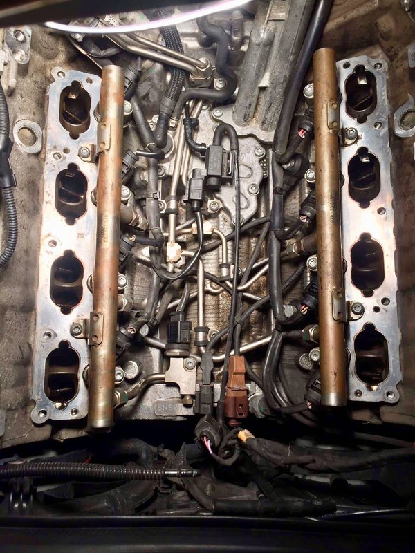

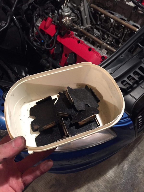

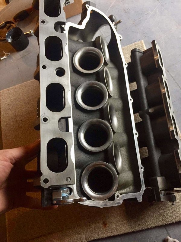

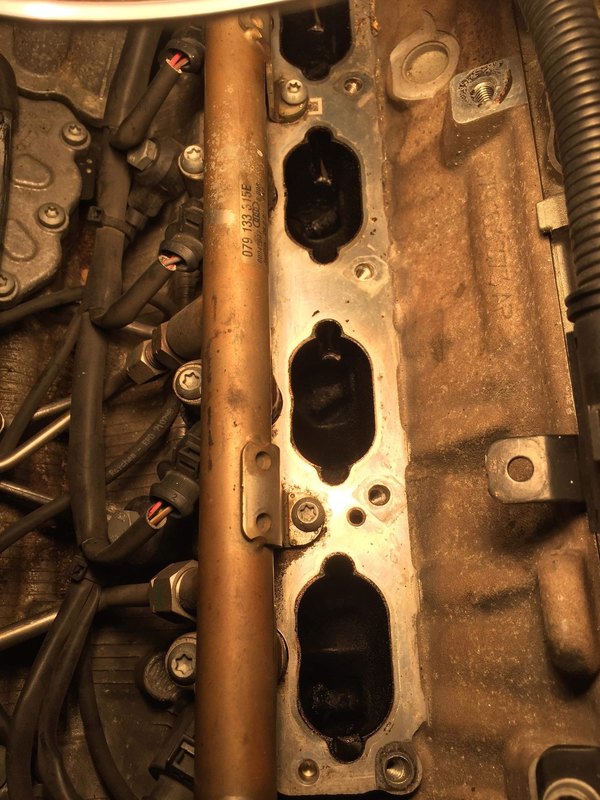

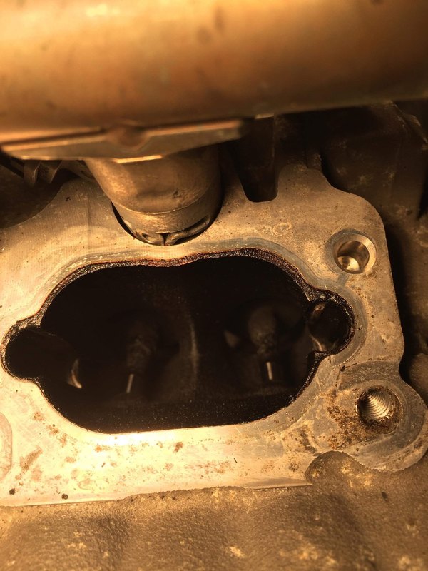

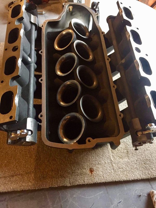

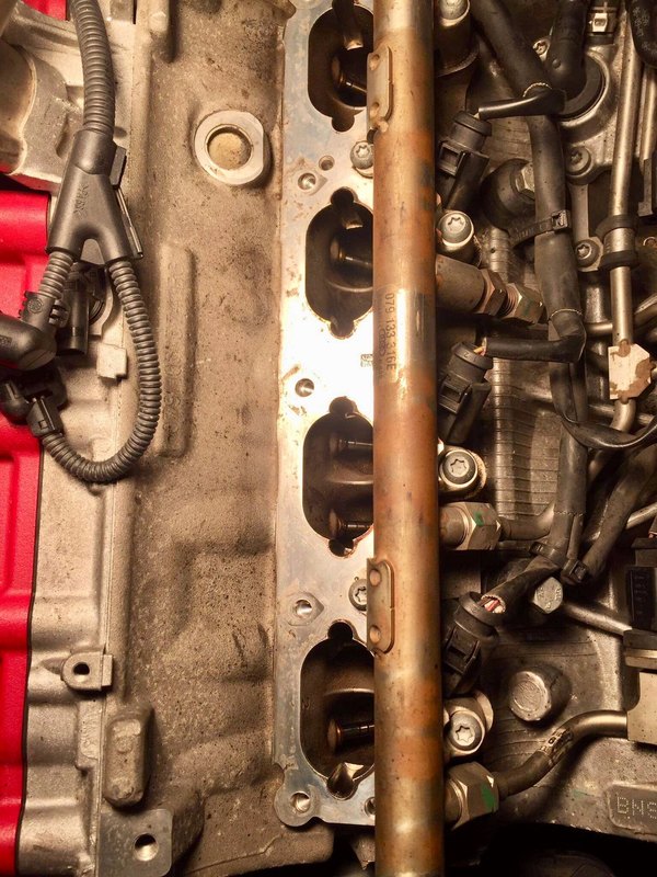

                Petit récap du traitement qu’a subit la belle :
-Deposse collecteur admission est tout ce qui va avec ...
-Decalaminage au pistolet de sablage avec coquille de noix en 045-08 , finition à la brosse à dents + essence est huile de coude :AP-Smiles_29:
-Nettoyage du collecteur , des flaps admission est ceux du bloc , pose des bras alu 034 , forcément repose de tout ce commerce avec des joints neuf forcément.  :AP-Smiles_10:
- Nettoyage + graissage du filtre BMC.
- Vidange moteur + filtre huile . C’est à peut près tout pour le moment , je vais peut être la passer au banc dans quelque semaine , en attendant je n’ai même pas pu l’essayer encore :AP-Smiles_78: les routes sont pleine de sel est il annonce encore de la neige sa commence à me peser sur la patate ce temps de M*** je peut juste dire quel monte plus vite dans les tours même à l’arret je l’ai remarqué !
Pour ceux que ça interresse je vous poste quelque photos avant est après l’opération même si ce n’est pas très parlant en photos ...

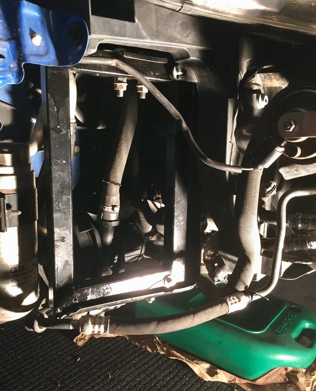

Dans le week-end je vais déposer le pc avant pour faire une belle entrée d’air , je prendrais des photos est des mesure si ça peut servir à d’autre ...
Avant :
Merci ! Hâte de l’essayer après cette petite cure ^^
O top! Beau boulot hate que tu reviennes nous dire ton ressenti après nettoyage 😍
Excellent tout ça!!
J'adorece genre de travail.
Tu devrai être content du résultat.
Ton moteur va respirer a pleins poumons.

J’espère ^^ je ne manquerais pas de vous donnez mon ressentie , non je n’ai rien toucher de ce coter la Yohann , actuellement le pc avant est démonter je vais faire mon entrée d’air .
A cool ça l'entré d'air!! si tu peux faire des photos je suis très intéressé.
Je compte refaire la mienne cet été car là je suis sur une version plutôt "proto maison" et je voudrai faire un truc plus propre.
Ok pour le déshuileur. Tu n'avais pas trop d'huile dans ton collecteur? En fait je crois que l'on peut garder le système oem mais qu'il faut le changer de temps en temps genre tout les 2 ou 3 vidanges. Tu ne crois pas?
Modifié par YohannRS4
Le collecteur était à peine gras c’est tout , un peut de calamine au niveau des flaps mais léger , en effet il faut le changer de temps en temps peut être pas tout les 3 vidanges sa me parrait beaucoup , moi je les changer en même temps que le decalaminage donc je suis tranquille .
Pas de soucis je posterait photos est je donnerais les mesures .

Concernant l’rs4 , je devait faire une belle entrée d’air , (BOA) mais en cette période difficile  d’avoir de la tôle , un amis en a mais en 6 mn donc beaucoup trop épais , tempis je m’en occuperais plus tard j’ai remonter j’en avait marre de la voir sans pc , j’ai quand même fait un cadre pour fixer l’écope proprement , maintenant j’aimerais en profitez un peut , quand ont pourra de nouveaux circuler librement ...

Pour vous donner mon retour , suite au decalaminage la belle prends mieux les tours (plus rapidement ) est à haut régime elle marche beaucoup mieux j’ai récupéré une poignée de poney c’est certain , content de l’avoir fait quand même :AP-Smiles_10:
Ça ne peut que lui faire du bien de toute façon!
:AP-Smiles_20:
Quand j'ai fait la mienne je trouvais aussi qu'elle chantait mieux et que le moteur était plus souple. :AP-Smiles_u1F600:
Super le RS3 :AP-Smiles_35:
Le top pour le décalaminage, si tu sens que ça marche mieux c'est que tu as du gagner des poneys !!! :AP-Smiles_58:
Oui c’est certains , est comme dit Yohan elle est plus souple de toute façons ça ne pouvait que lui faire du bien ...
