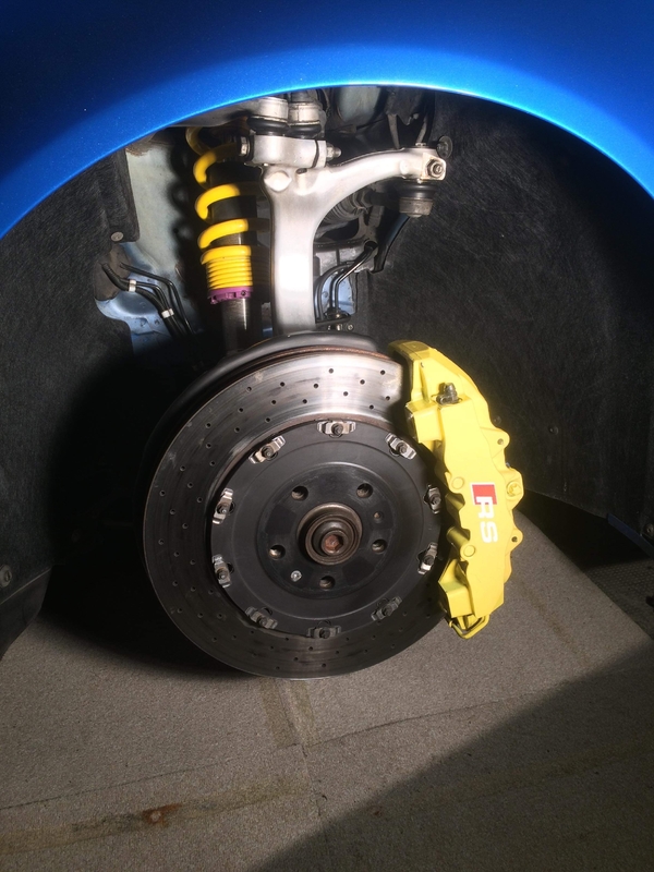

Voilà une photos des concerné , quelqu’un aurait la réf des flasques ? Derrière le disque ...

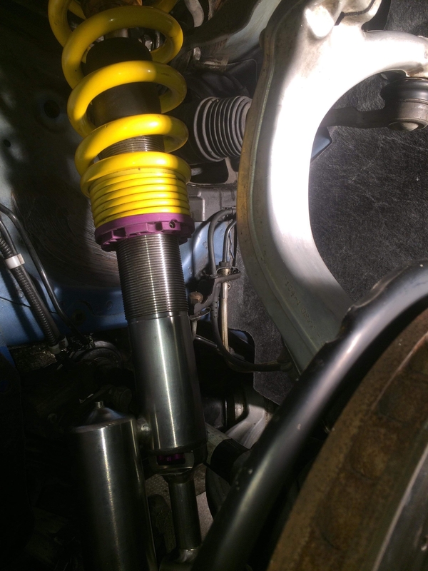

Je croit que l’episode Frein ceramique est vite rėgler , ce n’est pas le bon bol le disque touche la jambe de force , dégoûté ...
Pas vrai?! C'est quoi comme disques?
Pas possible d'avoir les bons bols?
Non apparament c’était montée sur une s8 , les étriers sont bien les mêmes , mais le bol des disques n’est pas le même , j’ai voulue tenté le coup , mafois  tempis AP-Smiles_u1F61E.png

Il y aurais moyen de bricoler une cale , mais l’idée me plaît pas du tout ...
sinon il faudrait changer les bol mais je sais pas si ça se trouve ...

Essai de trouver des bols non ?
Sur ebay, chez Audi ou même sur des vieux disques. En espérant que les bols s'adaptent.

c'est sur , il faudrait des bol ...
si j'en trouvait je les monterais , je trouve pas seulement les bol peut être que je cherche mal ...
J'ai rien trouvé non plus. Surement que ce doit se détailler chez Brembo... Voir chez Audi.
