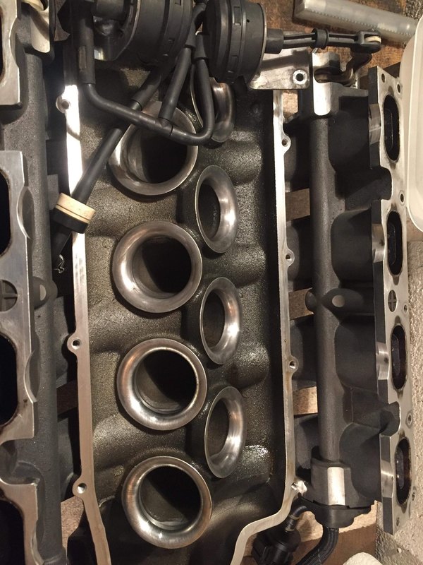

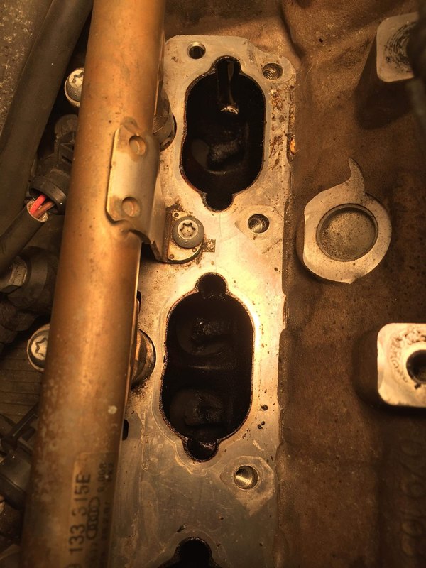

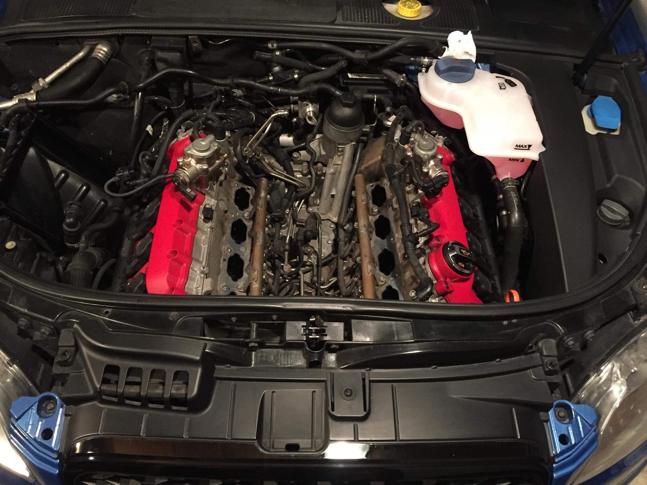

Sa y est je me suis attelée au démontage de  la pipe admission , pour lui faire une petite cure , dans l’emsenble sa ce fait bien en prenant sont temps , quelque vis mal placer mais bon c’est courant sur ces moulins AP-Smiles_u1F62C.png je vais procéder à la coquille de noix je vous montrerai mon instalation très simple est que j’espère sera efficace !
Quelque photo du chantier :AP-Smiles_146:

l'avant n'etant pas démonté (radiateur etc) comment fais tu pour faire tourner le villebrequin pour fermer les soupapes avant projection des coquilles de noix ?
avec boite méca c'est facille mais boite auto c'est une autre affaire

Tout est déposer prêt à être opéré je vais testé le sablage demain ont verra ce que ça donne  :AP-Smiles_16:
Pour fermer les soupapes je vais lever une roue mettre la 5º pas que j’envoie du sable dans les chemise :AP-Smiles_29: Vous confirmer ?
Modifié par Audi-bam
Boîte auto comme rs5 Rs4 b8 oui au vilebrequin est clickait , sa doit presque passer part le dessous sans tomber la face avant ...

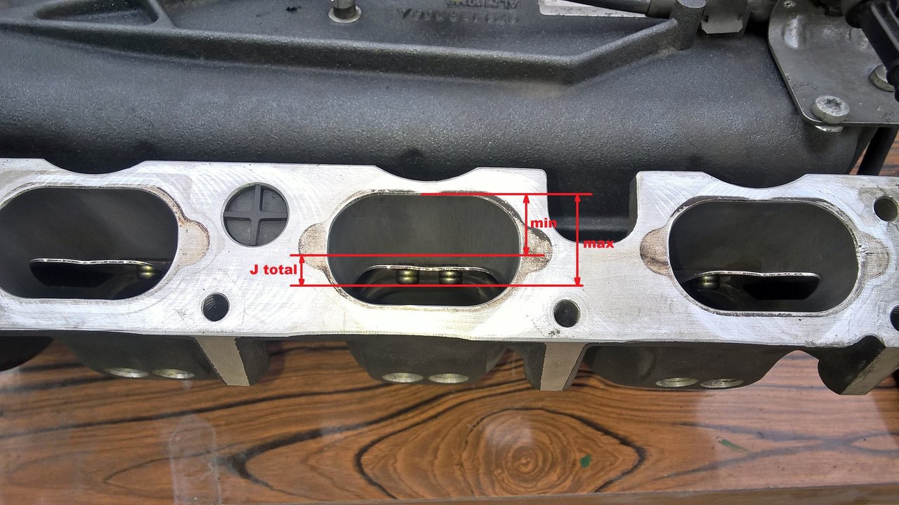

Tiens je te mets quelques photos pour illustrer mes propos.
Contrôle du jeu dans les flaps en position repos donc fermé. On voit les vis en double car j'ai polis les flap à la laine d'acier 000.
 Après tu compare l'écart entre les 2 rampes.
Avec le pied a coulisse du Lycée une vrai relique. Que de souvenirs...
Ensuite j'ai posé les biellettes alu JHM mais j'ai ajouté une vis autotaraudeuse après avoir percé un trou de 2mm afin de supprimer complètement le jeu. J'ai également fait des lumières dans les supports d'actionneurs afin de régler les deux rampes exactement de la même manière. Il faut qu'en position ouverte les flap viennent tout juste tangenter le collecteur afin d'éviter toute contrainte excessive dans les bielles.
