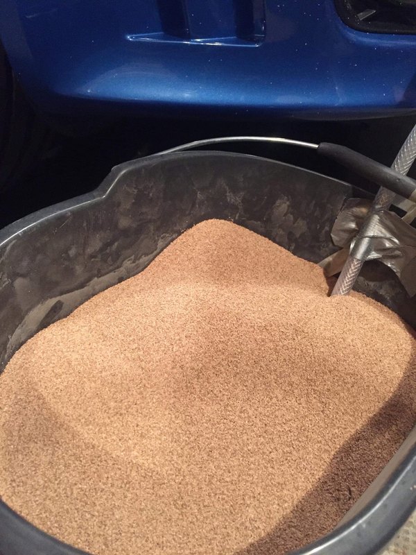

J’ai attaquer mon décalaminage , donc avec du sable coquille de noix en 045-0.8 , un pistolet de sablage trouver dans le commerce , un bout de tuyaux adaptée pour passer l'arrête qui sépare les 2 soupapes , rien de bien sorcier ça va pas mal pour dégrossir est pour la finition , un petit coup de brosse à dent est pinceau à droite à gauche est c’est pas mal du tout ! :AP-Smiles_134:
Encore 5 admission à faire .
Je pense quel va récupérer ~ 30 poney ~ ...
