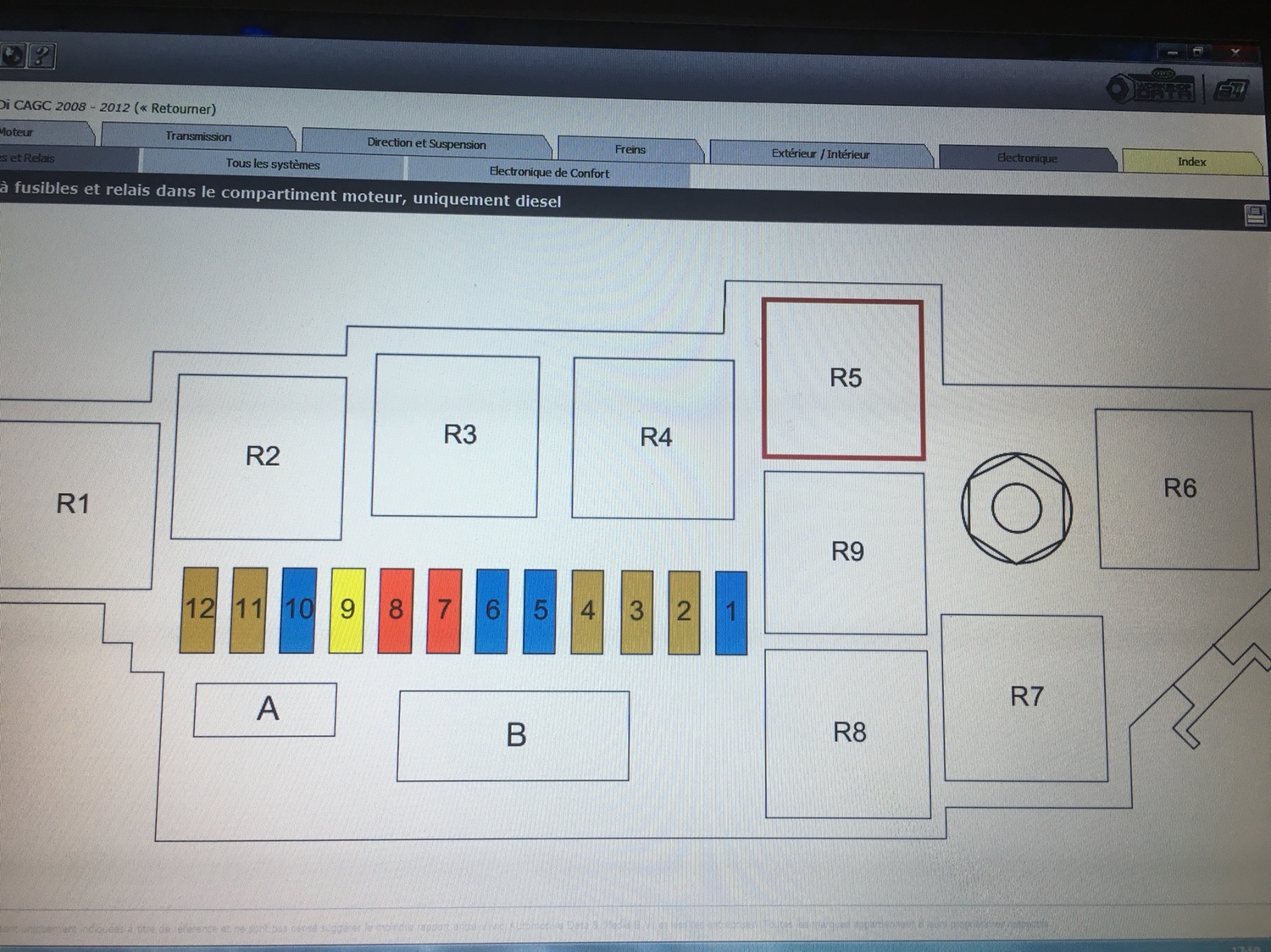

Pour ma part, la premiere chose que j’aurais faite aurait été de changer le relais de gestion moteur, un relais peut disfonctionner en intermittence si la bobine est défectueuse a l’inverse du fusible qui pète direct..ce qui expliquerait que sa soit un probleme intermittent. Pour ton modele le relais correspondant est le R5 comme sur la photo.02d5699142e12f1351fcc04124e7a848.jpg02d5699142e12f1351fcc04124e7a848.jpg
J’ai oublié de préciser que c’est la boite a relais/fusible dans le compartiment moteur

J'ai du reprendre le véhicule. Les mécaniciens n'ont rien trouvé, le relais R5 a été changé gracieusement mais ils ne pensent pas que ça vient de ça. En attendant que ça se reproduise de leur avis je vais devoir monter un dossier. À suivre :mur:
