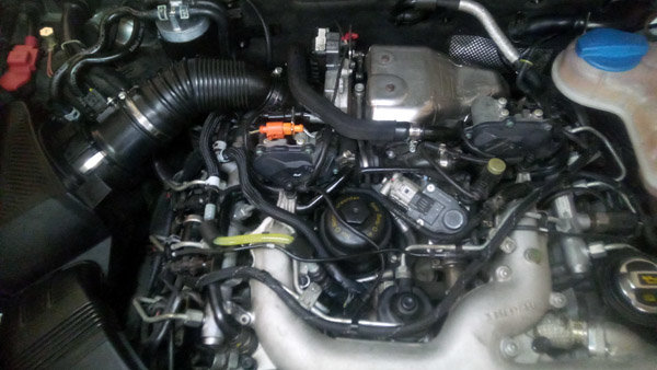

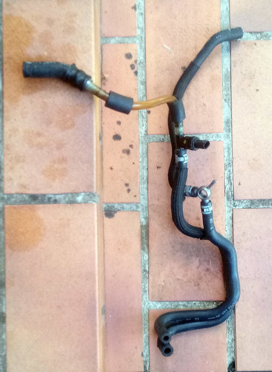

Yo. Le week-end dernier, petite vidange, changement du filtre à mazout et du circuit d'alimentation. Au niveau du filtre, il avait l'air abimé. Pour limiter les risques, nous l'avons changer. Évidemment, une petite portion de tuyau ne se détaille pas chez OOOO. Il m'a donc fallu acheter toute la pieuvre. En fait, je suppose que de la durite compatible doit même exister au mètre.
Mais au moins, la portion visuelle qui doit permettre de voir la circulation du carburant est bien propre et pas jaunie comme avant. Modeste consolation...

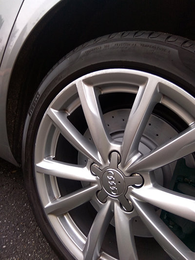

Une question disques de frein.
Je viens d'acheter des disques arrière pour l'A6 (des 1KW) Ce sont des Zimmerman (comme ceux que j'avais pris pour ma précédente A4 et pour lesquels j'étais très content) Manque de chance ce coup-ci, ils n'ont pas fourni les vis de mise en place des disques. Je crains le pire car lors du précédent montage, il m'a fallu extraire les anciennes au burin.
Ma question : ou en trouver ? je n'ai pas vu de référence audi ou autre pour ces modestes vis. Auriez-vous une piste ?
merci à tous.
Alors tiens. C'est bizarre. Je suis allé chez captain Audi et d'après son schéma, pas de vis de maintien à l'arrière ( le schema de Remi c'est l'avant). Mais il a été magnanime et m'a offert deux vis. Un beau geste qu'il faut souligner.
Modifié par presidentrenato
fote
En tous cas, la vis était bien nécessaire. Et de la vis d'origine, je vous le dis, cela change tout, surtout quand elle est offerte. Comme d'hab', les Zimmerman sont assez élégants pour un prix raisonnable.
  • Aime 1
La petite touche discrète qui fait la différence .. bon boulot (et oui, René, il n'y a pas de vis sur les schémas de freins arrière .. un oubli du dessinateur ?)
