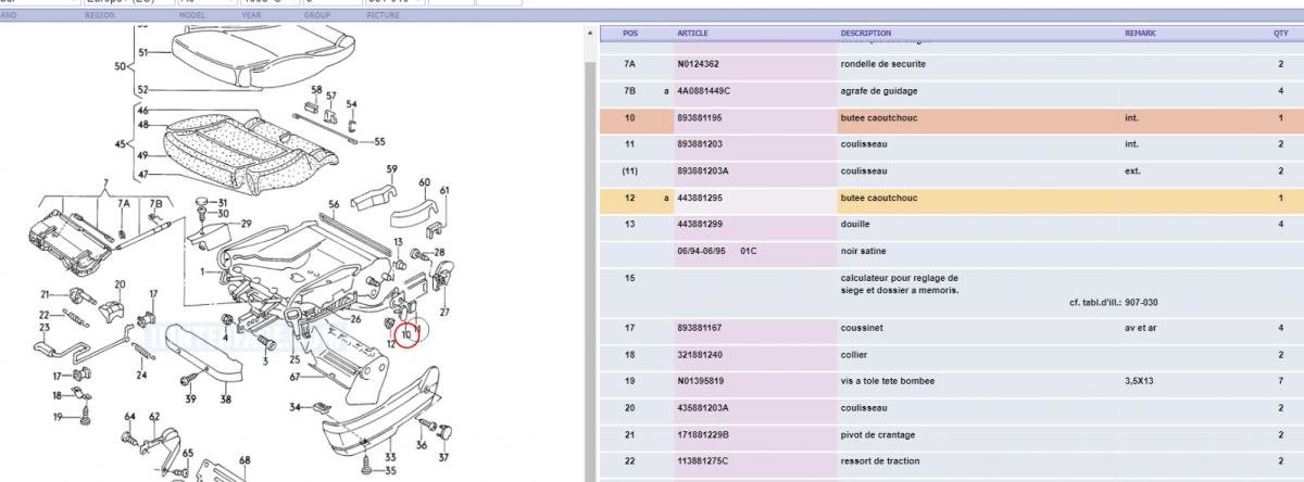

Il faut vérifier les pièces en plastique blanc d'un coté noir de l'autre je crois qui rattrape le jeu des sièges
a mon avis il faut changer ces 4 references: 10, 11, 11A et 12 sur la photo.
Bien vérifier également le serrage des vis 3 et 4
Je me demande si c'est pas juste la 11...J'ai un jeu de haut en bas.
