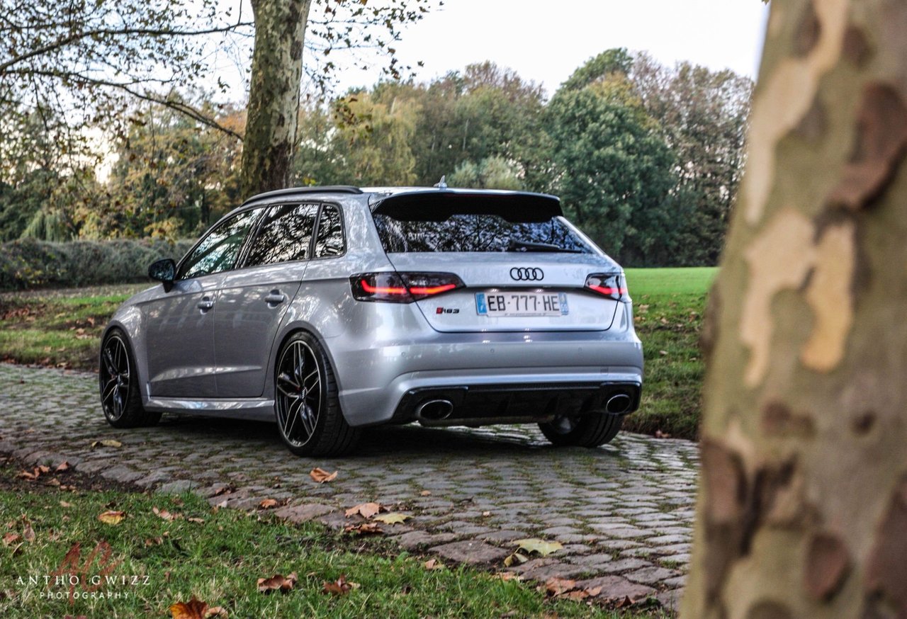

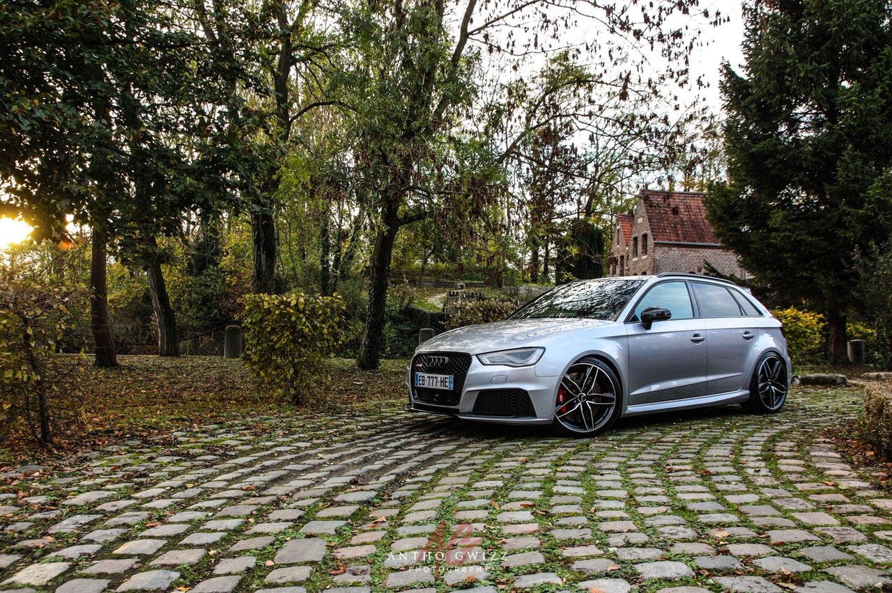

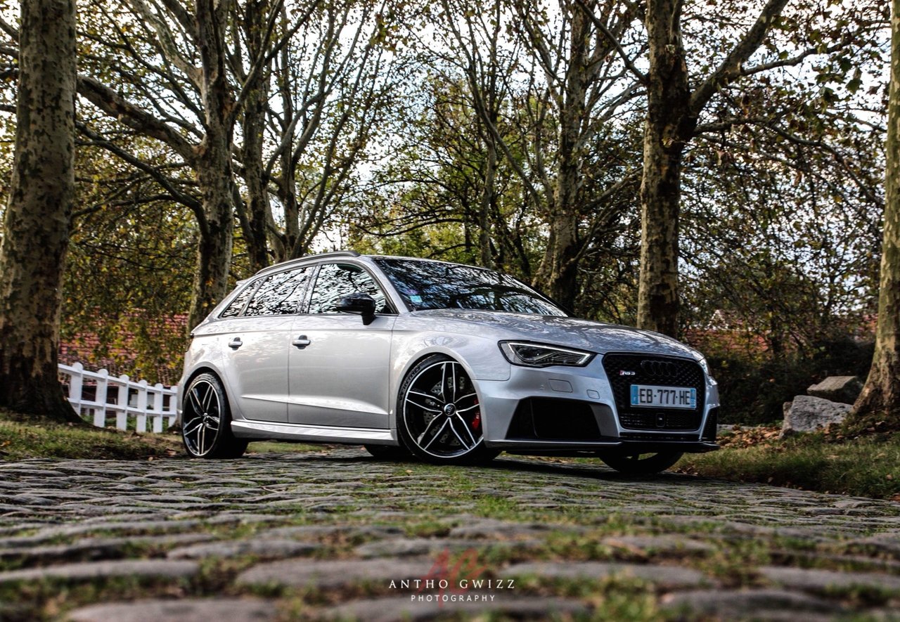

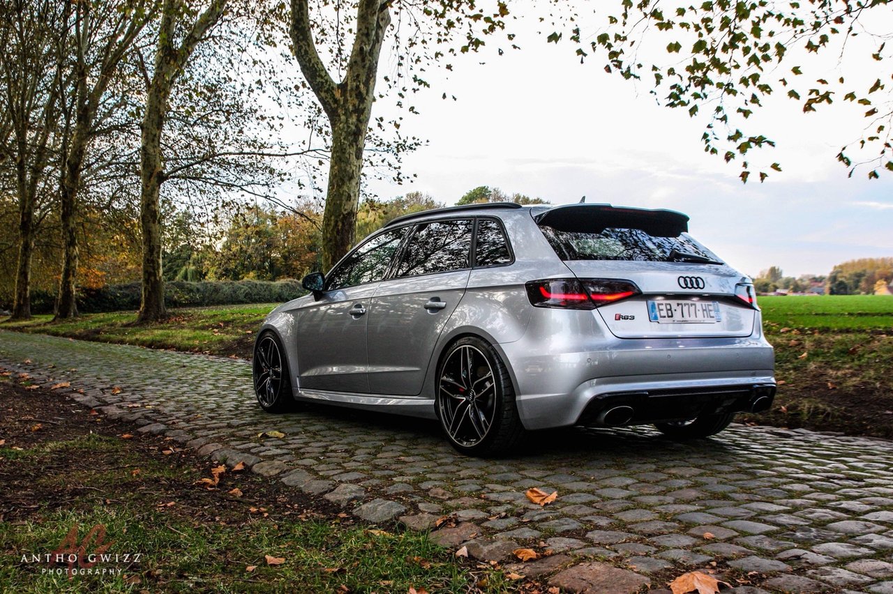

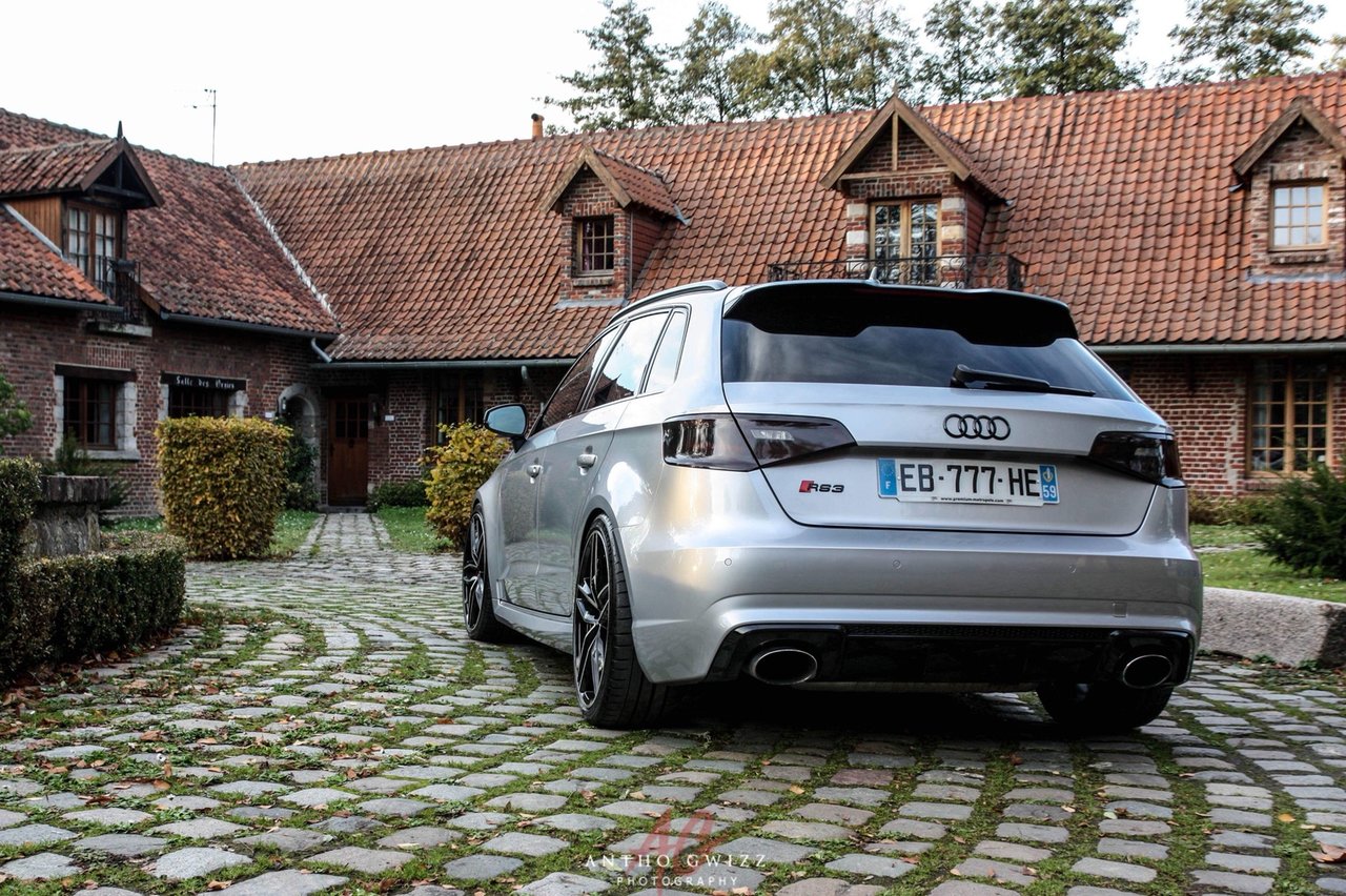

Quelques petites photos faites par un ami
Elle a eu le droit à un petit rabaissement depuis (ressorts courts H&R).
Je me tâte à retirer les feux teintés, avec les leds c’est joli mais tout éteint je suis pas fan.

Jolie photos, bravo au photographe et bravo au modèle aussi
Francis
Jolies photos !
Les jantes sont des LDP en 10 pouces ?
sympa!!
les feux arrieres sont acheter comme ça ,ou teinter a la bombe vernis noire?
Super shooting !! Et superbe RS3 dans cette couleur :AP-Smiles_u1F60D:
Merci ! L’argent fleuret est une de mes couleurs préférées chez Audi avec le daytona.
Oui ce sont des LD audianne cette référence là :
LDP - LDM091 - 85x19" 5x112 ET42 66 Poli Black
Pour les feux c’est un simple film, comme un covering. L’avantage c’est que ça s’enlève facilement !
Largement plus jolie sans le covering , et du coup ces jantes lui vont très bien .
Par contre pour l'ET42 , je reste septique , tu as au moins un déport supérieur au mienne de 5 mm , pas de cales ?
Je me rappelais pas que tu n'avais pas les freins d'origine devant .
Dans le doute je suis allé vérifier ma facture et cest bien un ET42 patrice... sans cales ça tombe vraiment au poil ! Vu de derrière ça change complètement l’aspect de la voiture.
Et yes ce sont des étriers Brembo 6 pistons (sur lequels j’ai rajouté un sticker RS) + disques en 380 + plaquettes brembo + durites avia + rbf600.
Le freinage n’est pas meilleur mais bien plus endurant. Et pas de voilage à l’horizon..
Je te confirmes que visuellement , c'est vraiment beau , surtout l'arrière où l'on a l'impression limite , qu'elle sortent un peu de l'aile  .
Merci les copains
C’était pas forcément voulu à la base mais le déport des jantes LD a bien fait le taf !
pas de différence de comportement en conduite "dynamique " ?
