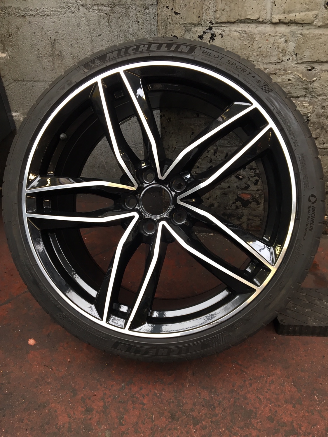

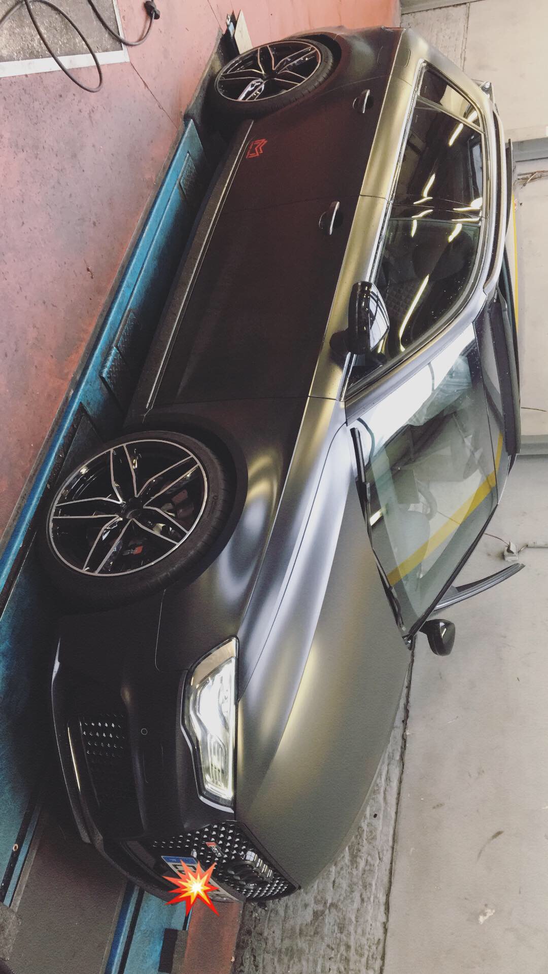

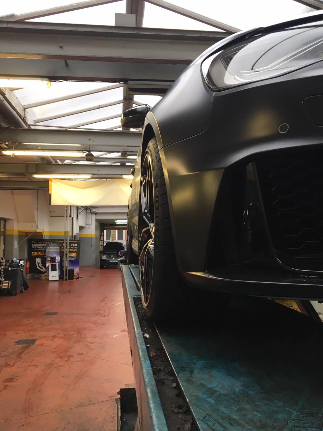

Il y a 2 heures, damienthm a dit :

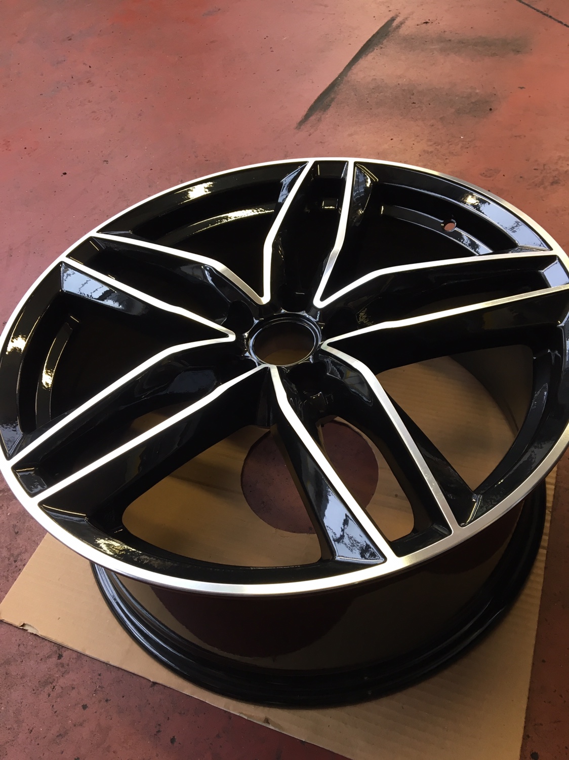

Merci pour l'info audianne !

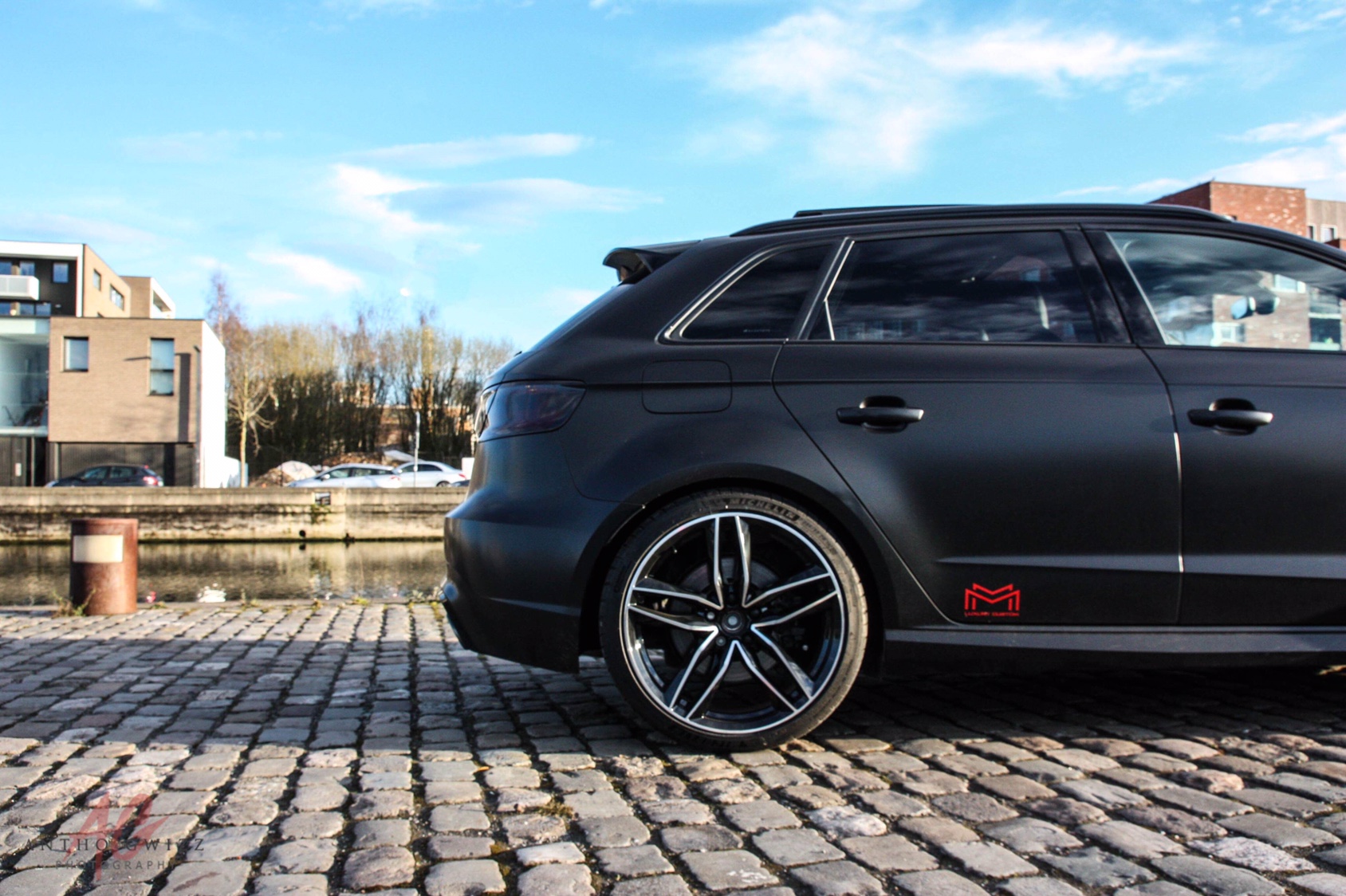

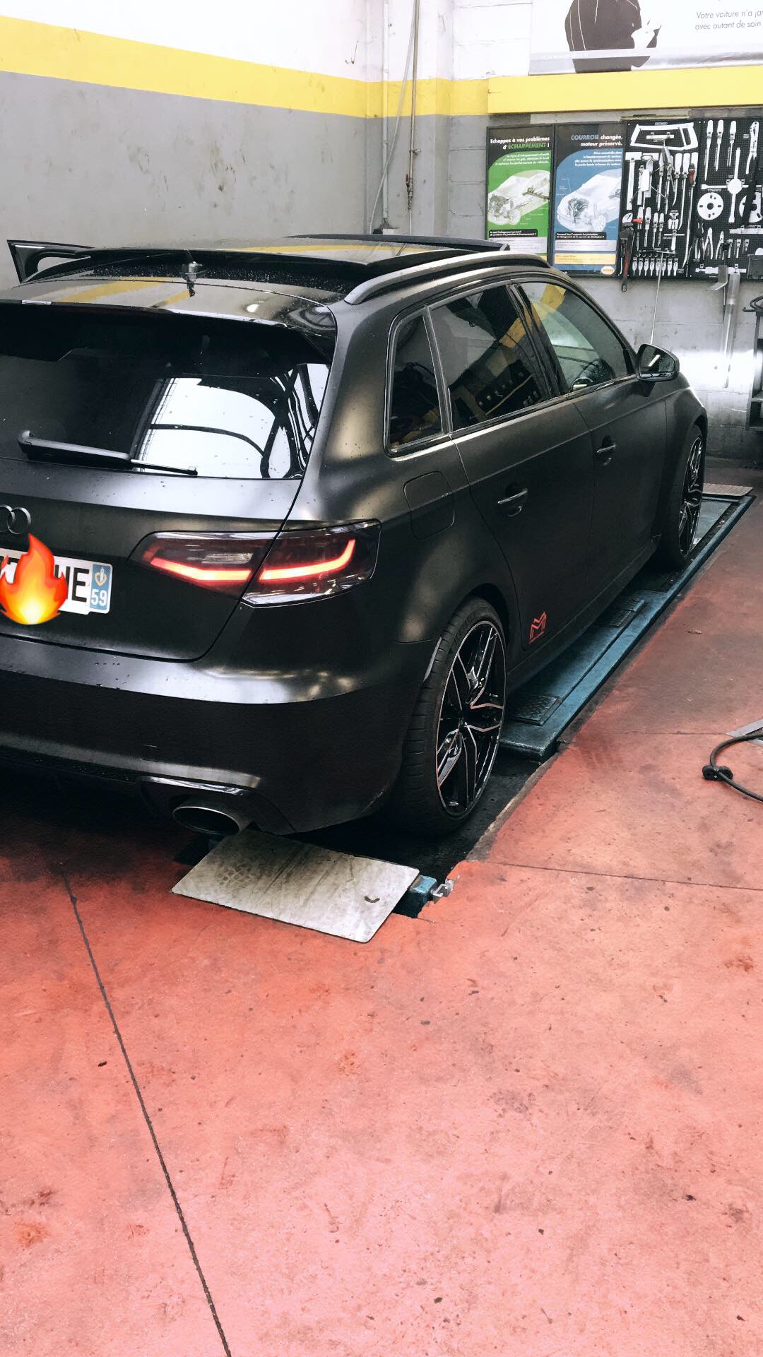

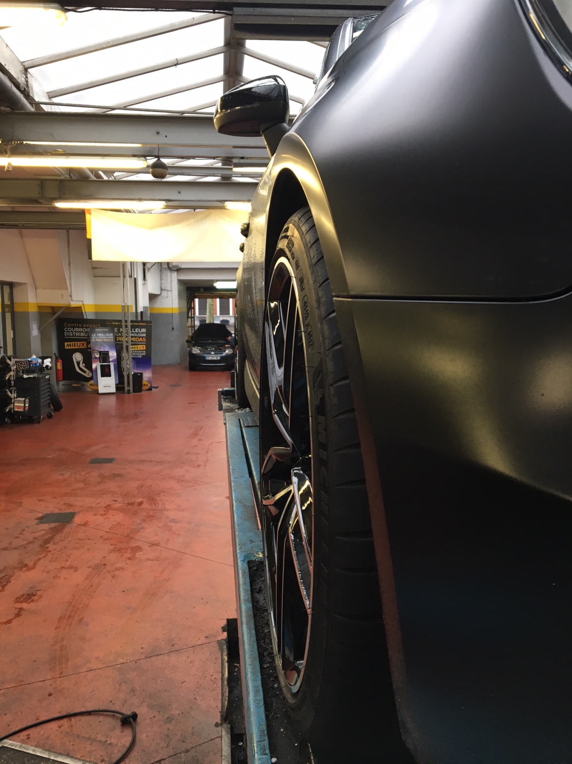

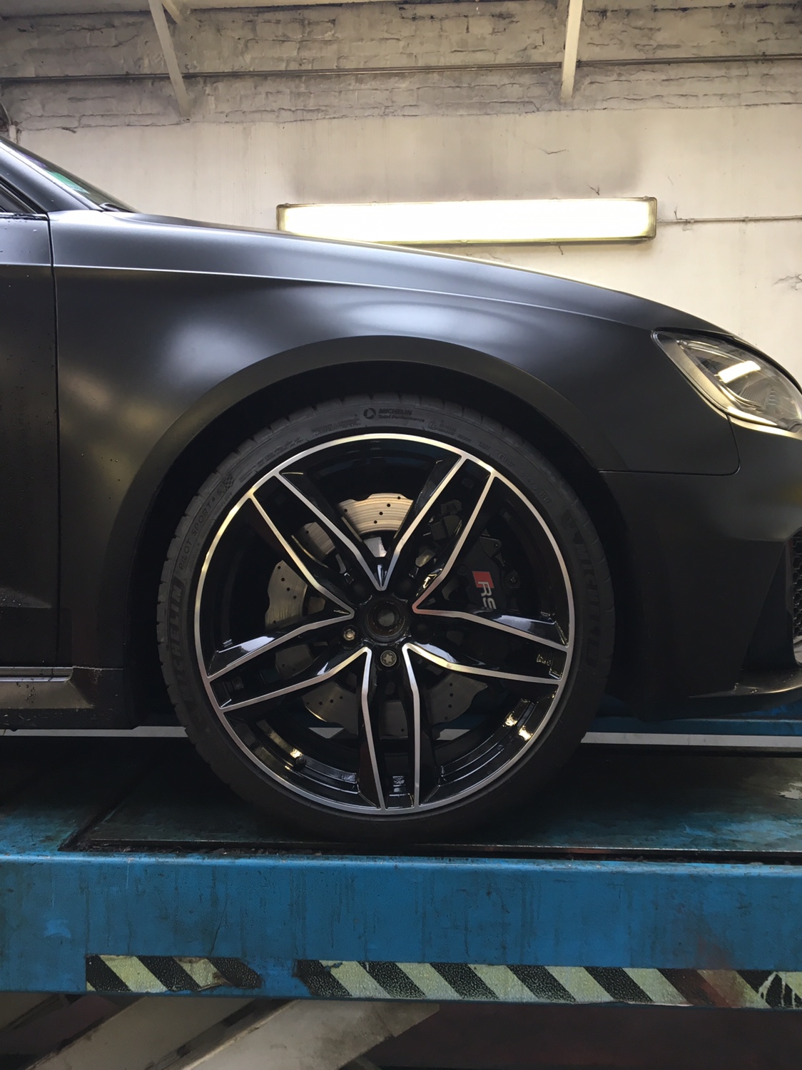

Petite photo pour la route
Tu as d'autres photos ou l'on voit mieux le rendu de l'auto et des jantes, du deport...
Yes je vais en poster d'autres

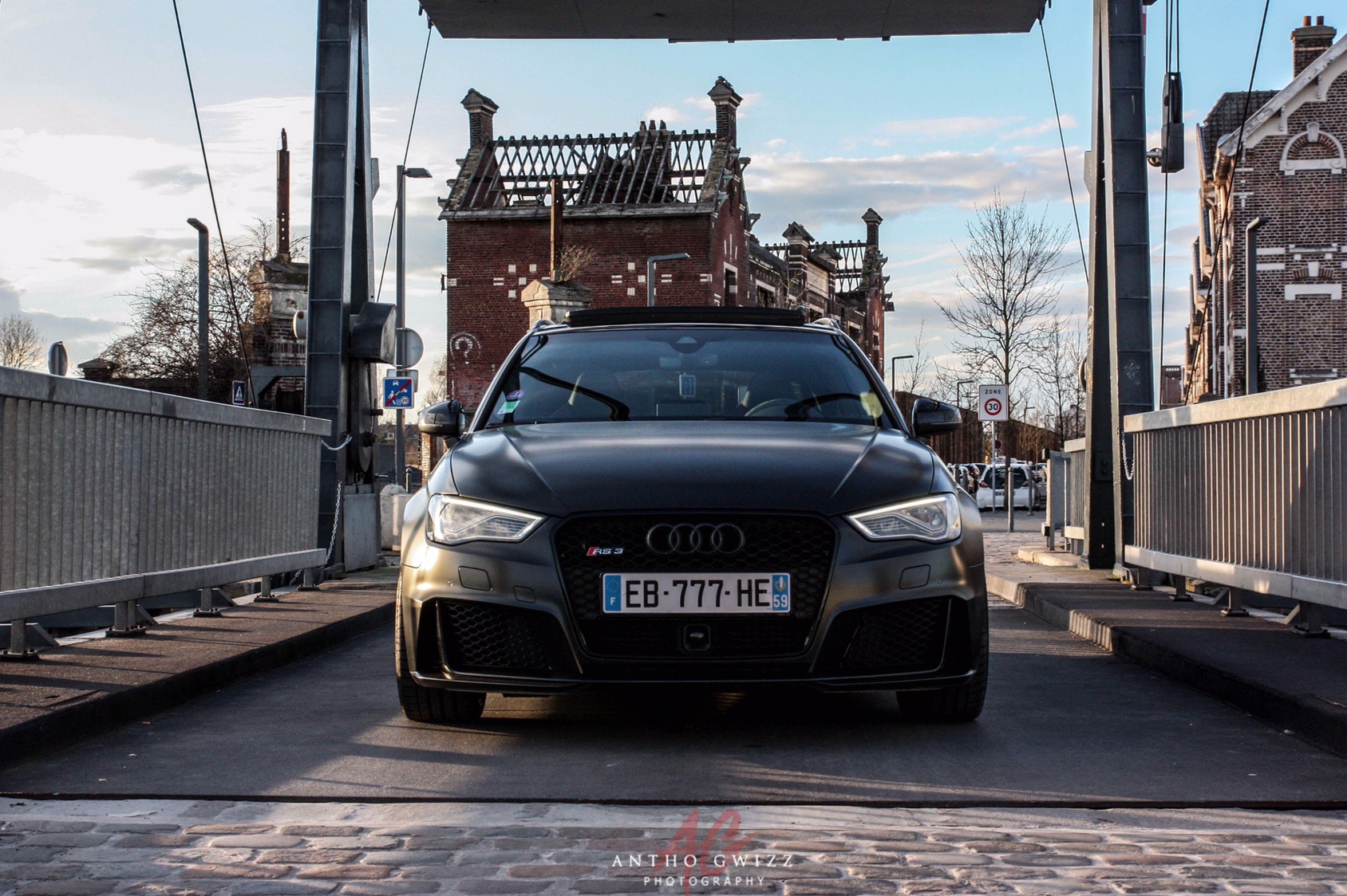

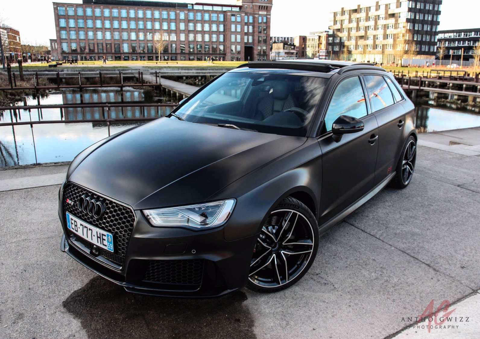

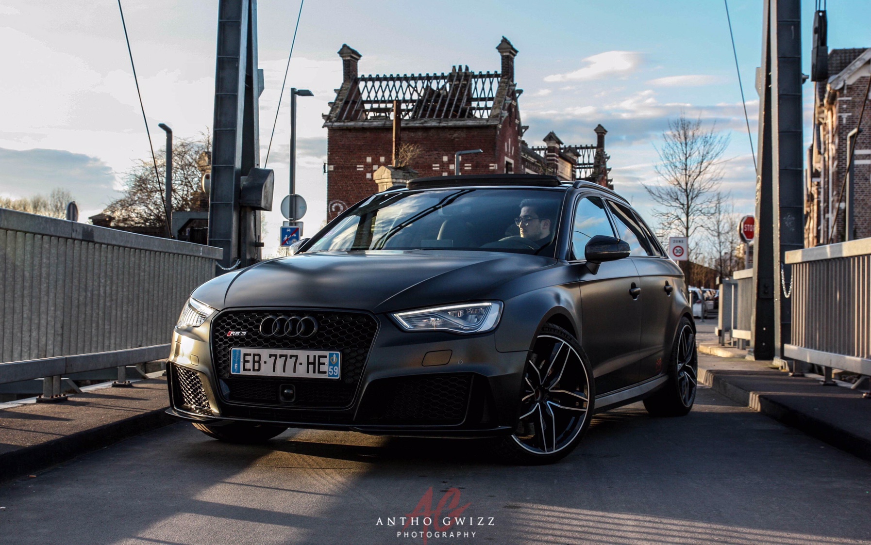

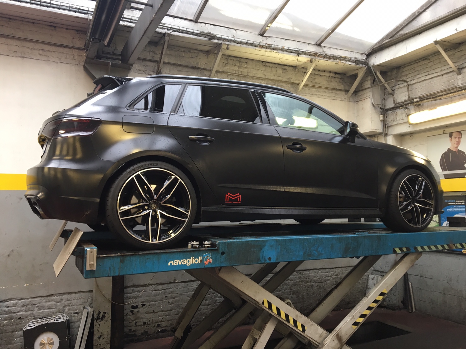

Petit shooting de ce dimanche ! Ce n'est pas moi le photographe je précise
Elle me plaît bien !
Tu a mis tes anciens pneus sur les jantes ?
Ils t'ont demandé pour mettre leur logo sur les faces latérales?
À moi aussi
Yes j'ai gardé mes PS4S, les flancs sont un peu plus tendus sur ces jantes, ce qui rend mieux je trouve.
Ahah non j'ai eu la surprise en la récupérant ! Cest posé au dessus du covering donc ca peut se retirer mais j'ai peur d'abîmer le film en dessous..
Un petit coup de décapeur et cela va partir facilement. Plus tu attends, plus cela va adhérer...

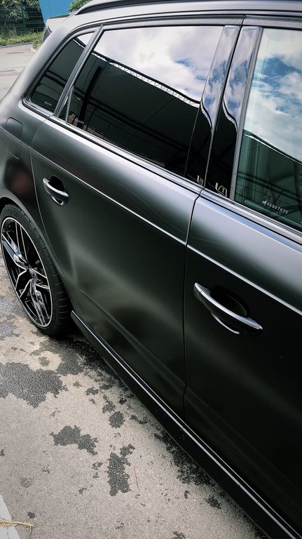

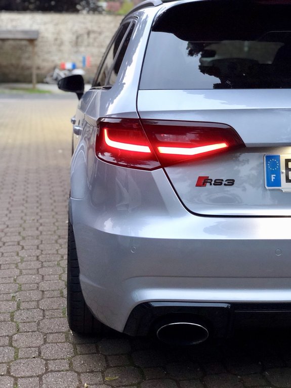

Quelques news après un temps d’absence !
J’ai fait retirer le covering noir mat il y’a quelques jours. On me l’a malheureusement vandalisé sur tout le côté droit.. 3 éléments de touchés donc j’ai préféré le retirer.
Très content de la retrouver dans sa couleur d’origine ! Par contre la peinture a sauté à quelques endroits (certainement trop de chauffe lors de la pause), mais rien de bien méchant.
Depuis le temps la bête a aussi eu le droit à un petit rabaissement avec ressorts courts H&R. La hauteur est maintenant parfaite et je trouve la conduite bien plus incisive en virage. Bon je perds légèrement en confort, notamment en ville. Mais aucun regret pour le moment.
J’ai fait installé des bougies froides et un rendez-vous est prévu chez C2 Motorsport à Reims pour une gestion full éthanol avec un decata. Si tout va bien ça devrait tourner pas loin des 500ch
Vous avez de bons retours sur les gestions e85 sur nos 5 pattes ? J’ai entendu dire que ça se faisait plutôt bien

Tu as trouvé la future alors ??
je la préfère largement avec sa teinte origine cette RS3 :AP-Smiles_u1F60E:
Je me suis rendu compte que je préférais aussi comme ça !!
J'avoue la préféré aussi dans sa teinte d'origine, avec les feux arrières teintés ça ressort encore mieux. Elle est parfaite avec le rabaissement :AP-Smiles_u1F60D:
pour moi également ou mat , mais noir mat/satinée , ça dénature les lignes d'une auto
Oui c’est exactement ça ! J’aimerais bien poser un film xpel stealth mais ça pique un peu niveau prix
J’ai le même rabaissement que toi il me semble ? Oui je préfère carrément comme ça. Après j’espère que je ne serai pas déçu du comportement par la suite avec les ressorts

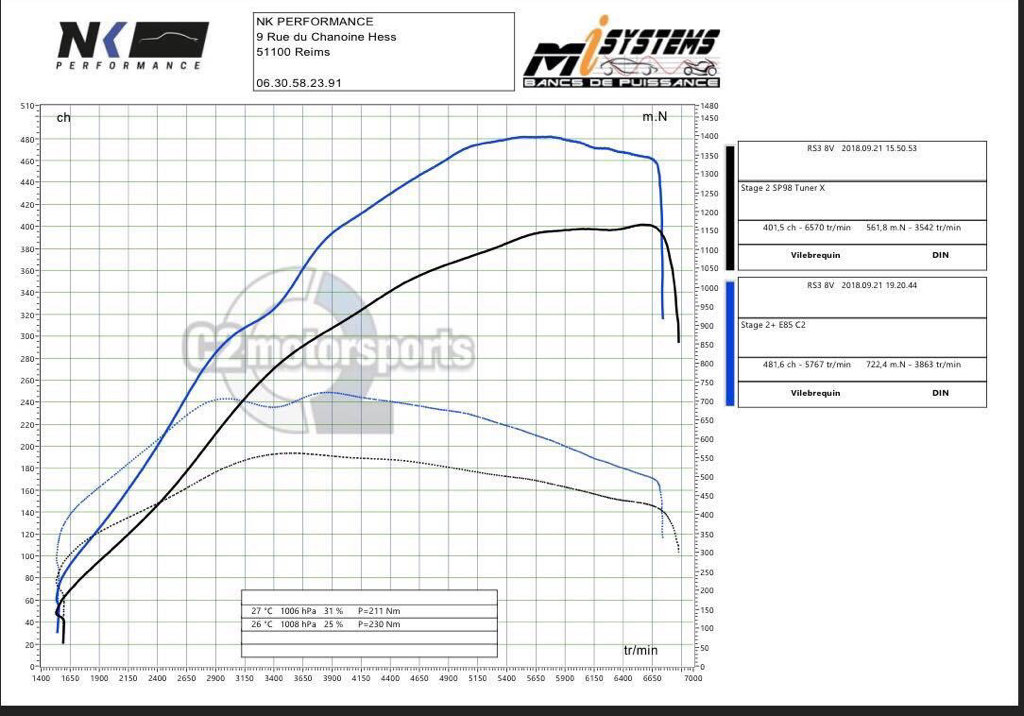

Ça y est la belle est passée chez C2 - NK Perf pour une gestion full éthanol.
Je suis très content du résultat, la voiture est transfigurée..! Et en prime le plein à 30€.. 🤣
J’avais déjà un stage 1 de chez BR avec échangeur forge et bypass milltek, annoncé à 435ch 618nm.
Au premier passage au banc chez C2, elle a sorti 401ch et 562nm.. je vous raconte pas ma tête quand j’ai vu ça !
S’en est suivi le montage d’un decata milltek et d’un kit VIS pour la pompe hp avant d’injecter une carto full e85. Il y a également une reprog de boîte.
Résultat 482ch et 722nm
Voici le lien pour le post fb sur la page de C2 NK perf :
