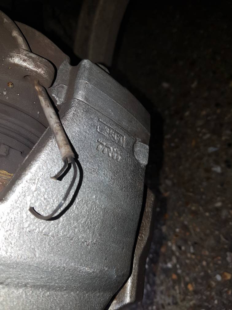

En démontant juste tes roues, tu devrais réussir à voir (lampe et appareil photo pour regarder )
Envoyé de mon E5823 en utilisant Tapatalk
Jai démonté les 2 roues côté conducteur. Voilà ce que j'ai trouvé a l'avant. Du coup je n'ai pas fait le côté passager et je ne pense pas que cela soit utile si il y a un seul capteur par train.7df53dc96c9ee1a90d8376621700037f.jpg
Tu as trouvé la cause. Un seul capteur pour l'avant ou l'arrière.
2 possibilités pour réparer, soit tu ressoudes les 2 fils, soit tu changes le capteur.
tes plaquettes avant sont bonnes pourtant?
le capteur coute pas grand chose il me semble ;)
Oui les plaquettes sont bonnes. Je vais changer le capteur par contre il y a pleins de référence sur les sites comme osxxxo...
Quelqu'un aurait la référence oem ? Du capteur avant ?
A priori j'ai 1LJ comme référence de frein et je trouve ça comme référence oem: 8k0615121 - 8t0907637
Petite question supplémentaire, en regardant pour acheter les plaquettes je trouves pleins de plaquettes avec des prix parfois 4 fois supérieurs, savez vous ce qui explique cela ? Car difficile de choisir.
la reference actuelle 4G0615121B
la reference 8K0615121 est abandonnée depuis janvier 2016 apparement
Merci pour votre aide. J'ai remplacé le capteur et tout est ok a présent ;)
