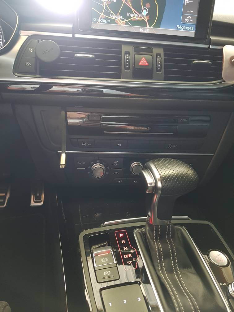

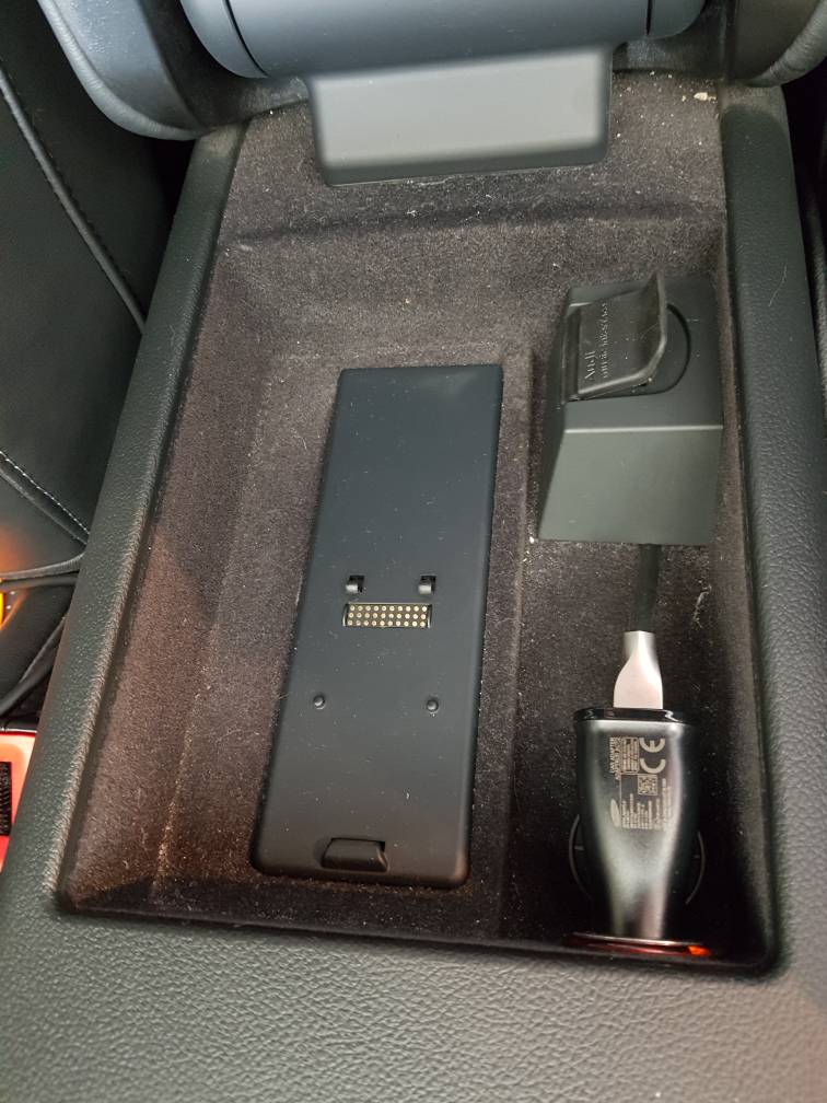

Pour le câble jemesuis pas pris la tête, je longe la casquette centrale et ça remonte au niveau de l'accoudoir pour venir se connecter à un adaptateur usb/allume cigare. Mais tu peux faire un truc propre et invisible en passant sous la console centrale et en te raccordant au fils de l'allume cigare via des raccords rapides (presse câble).
Pas mal. Ça serait mieux avec un câble gris ou noir
Tu n'as rien eut a démonter ?
Ouai j'avou en noir ça aurai été plus discret. Mais en fait j'ai récupérer un câble qui traînait chez moi.
Ba pour passer le câble jusque là tu déclipse le bloc clim et tu sors le mmi. Comme ça tu passe le câble par derrière et tu le récupère plus bas. Ça prend 10 minutes maxi.
D'accord merci il faut suebjebreharde comment faire :
Comment faire pour démonter?
Ba le bloc clim tu prend un outil en plastique plat et tu déclipse de chaques côtés. Le mmi tu prend un cliquet et une douille de 8. La visse se trouver en bas du mmi au milieu. Tu tire doucement et il va venir tout seul. Mais fait gaffe les câbles sont un peu cours.

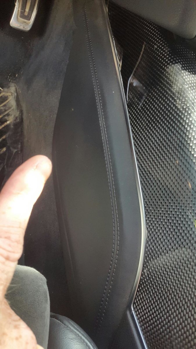

Sympa le carbone de la console.
c'est un covering? c'est chiant à faire?
Nan nan c'est du vrai oem. 😆😜
C'est l'ancien proprio qui l'a fait. 😆
Sinon oui c'est hyper chiant, faut démonter toutes la console centrale car c'est tenu par des vis en dessous (8 je crois). Une vraie chianli!!

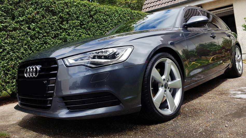

Super propre ;)
aucune idée pour le groupe 103 ...
C'est impec avec les rétros chrome, juste dommage que ce soit en bi-ton et pas full chrome....
Ils ne sont pas chromés :)

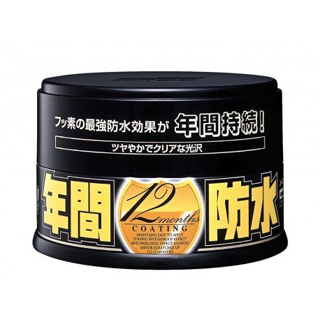

C'est quoi la cire japonaise??
C'est quoi en fait? Pour lustrer la voiture? Comment ça s'utilise? (Désolé pour ces questions con mais je m'instruis).
C'est une cire. Ça apporte plus de brillance et sa permet de protéger la carrosserie. L'eau et la saleté adhérent beaucoup moins.
Pour la pose il faut une carrosserie bien propre ensuite application avec un tampon puis essuyage (buffing) dans la foulée.

Merci a couettecouette pour son astuce câble de téléphone et son aide ;)ed7c0b8c2fac834df60673ee49dc0587.jpg0b6c73888cea3096a5cb19a3b405db61.jpg

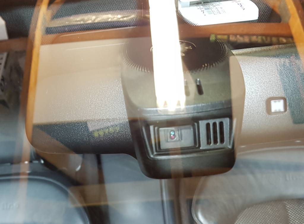

C'est bien le capteur de pluie ça ou le capteur pour le rétro electrochrome ? Pourquoi est il si visible par rapport a d'autres voitures ?
Normalement c'est le capteur des feux automatiques (croisement/feu de route). C'est pour ça qu'il est droit vers l'horizon.
Le capteur rond juste au dessus collé au parebrise c'est le capteur jour/nuit/pluie.
Je confirme Couettecouette.
et si tu avais le lane assist, il y a encore une camera dans le haut du par brise (au dessus du capteur de pluie)
Bien vu merci. D'ailleurs je n'ai jamais utilisé cette fonction vous en pensez quoi ?
