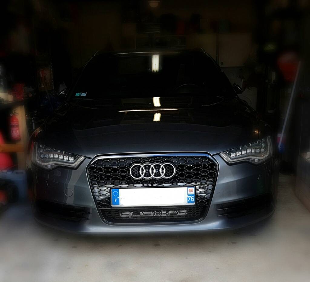

Bon bah j'ai plus qu'à tout re-demonter pour peindre la traverse.0ca2fb902c31f582a761dc593d81ad96.jpg
lol ah oui, c'est clair, ça jure un peu quand même!! ;)

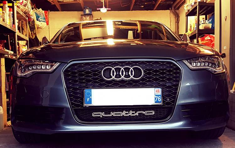

Oui 3 couches de peinture en bombe. C'est beaucoup mieux.
Les "ouies" sur les côté qui ne sont pas en nid d'abeille ça ne me choc pas pour le moment.

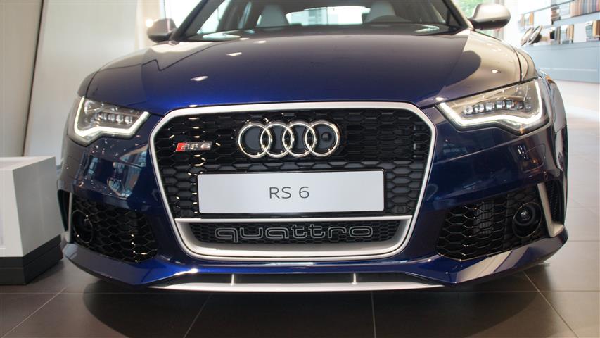

Je vois tout le monde qui repeint la traverse en noir mais sur la (vraie) RS6 il y a une pièce supplémentaire entre la traverse et la grille...
Pour ceux qui ont procédé à l échange; il y a t il une raison particulière pourquoi vous n installez pas également cette piéce??
Pas de pièce similaire dérrière la grille d origine?
Ca donnerai un look plus OEM en tous cas...
Derrière la calandre d'origine il y a une "traverse" en polystyrène foncé. Cependant elle ne va pas derrière la calandre type rs6 ou alors il faudrait peut être la découpé.
Perso je ne trouve pas que ça rend mieux en oem.
Beaucoup plus beau peint en noir que la traverse grise

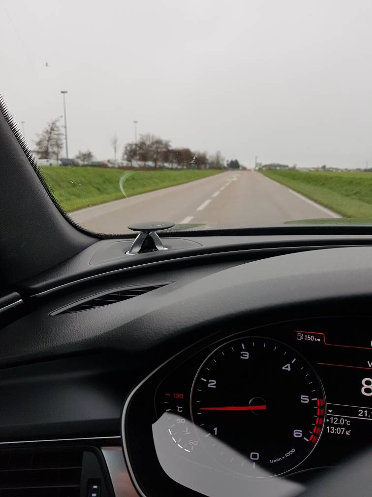

Une petite photo suite à l'installation des tweeters B&O. Le bouton start engine est en commande.

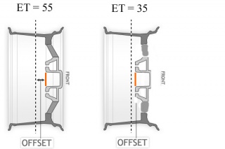

L'ET c'est la distance entre le centre de la jante et le moyeu
Donc pour ton cas avec un ET26 par rapport à un ET45 d'origine, la jante sera plus vers l'intérieur l’extérieur de la carrosserie.
On peut faire le parallèle avec le schéma de dessus car la différence entre les 2 ET est de 20 mm, et pour ce qui te concerne l'écart que tu aurais serait de 19 mm.

Dans le schéma de dessus, on voit bien que la jante qui a un ET55 (offset) est plus vers l'extérieur que celle avec un ET35.
Donc pour ton cas avec un ET26 par rapport à un ET45 d'origine, la jante sera plus vers l'intérieur de la carrosserie.
On peux faire le parallèle avec le schéma de dessus car la différence entre les 2 ET est de 20 mm, et pour ce qui te concerne l'écart que tu aurais serait de 19 mm.

Effectivement, un ET plus petit décale la jante vers l'extérieur, donc 19 mm plus large dans ton cas. C'est le schéma qui m'a induit en erreur.
