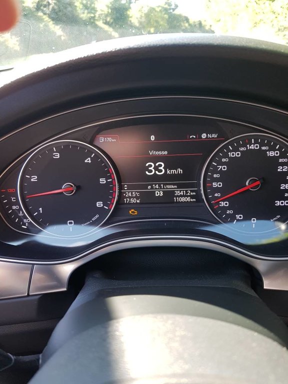

Petite surprise 1 jour après la révision :/
Il y a potentiellement d'autres choses à faire pour l'entretien de la boite. Mais pour cela, il ne fait pas aller chez Audi.
J'ai un vcds il fait que je jette un oeil. Aucun autre symptôme.
Je les aient appelé, il n'y aurai aucun rapport avec la révision.
Tu as eu le temps de scanner?
pour moi c'est encore une sonde de fap ou une merde dans ce genre.... mon dieu que je regrette pas d'etre repasser a l'essence...
Vu ton kilométrage une sonde du FAP effectivement, ce n'est pas impossible.
si pas de symptomes, je mise sur le capteur de pression différentiel du FAP.
Ps: si c'est ça, compte 70-80 euros en CC la pièce
Merci pour votre aide les gars. Je scan dès que possible . Je suis dans les travaux en ce moment donc c'est te du niveau temps AP-Smiles_u1F61E.png
C'est compliqué a changé ?

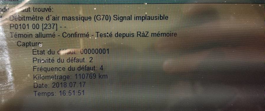

Verdict baf53baed596a1035196129b7c0b1d61.jpg&key=ece5924ff8645883d257940f65eec15aa772587a2ef77bcfa344274f8fb10670
A priori c'est pas ce à quoi tu pensais Kev ? Je l'ai effacé et il revient au redémarrage.
Étonnant quand même que ca apparaisse juste après la révision. Surtout qu'ils le débranche pour changer le filtre à air Non ?
 Edit : j'ai débrancher / rebrancher et pour le moment le voyant a disparu.
ha non ! le débitmètre, ça faisait longtemps que j'avais pas vu ce défaut ! car il est devenu presque increuvable !
C'est la sonde qui mesure le débit d'air qui rentre dans ton moteur afin d'adapter différent paramètres.
Oui, il le débranche pour changer le filtre. car il faut tourner la base plastique (la ou est brancher le débitmètre), peux être justement qu'il ne l'ont pas débrancher et que ça a un peu forcé sur le connecteur et que ça la légèrement débranché .
Il était bien branché quand tu l'a "débranché"?
re efface le défaut (si c'est pas déja fait)
ça n'a rien a voir avec le FAP du coup . tant mieux pour toi.
Le défaut est revenu :/
Il est bien en place mais il y a un ergo sur la fiche qui a l'air cassé. C'est celui qui la maintien bien en place donc je sais pas mais drôle de coïncidence.

Pour le débitmètre en lui même, pas de soucis...
Pour détecter un débitmètre HS il suffit de le débrancher, le calculateur tourne alors avec des valeurs « usine » et se passe du débitmètre ... mais il y a alors un défaut au combiné d’instrumentation...
J'avais le défaut ensuite il a disparu. Puis il est revenu et la je n'ai pas utilisé ma voiture pendant 2 jours et plus rien

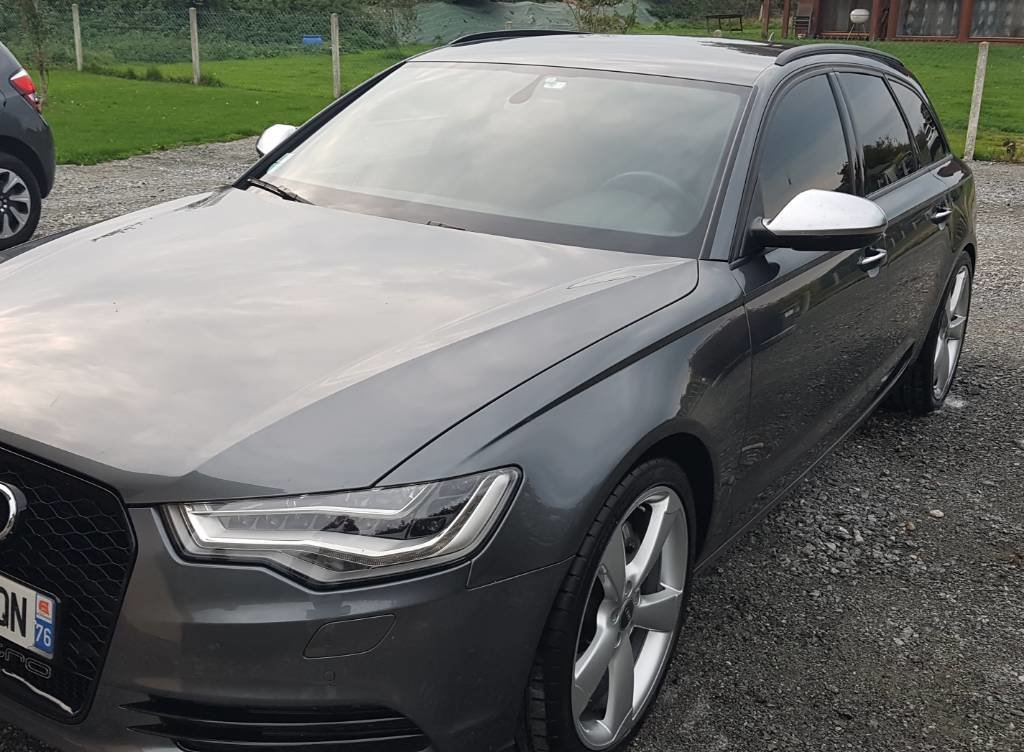

Une photo rapide de l'extérieur
95370731d624d32ba727d06733ee2d94.jpg&key=19926553409ff44d32defa6ac3c839efa2290d6a1d515f65c4883cb665a65542
Sinon, après maj le bruit de chaîne persiste...

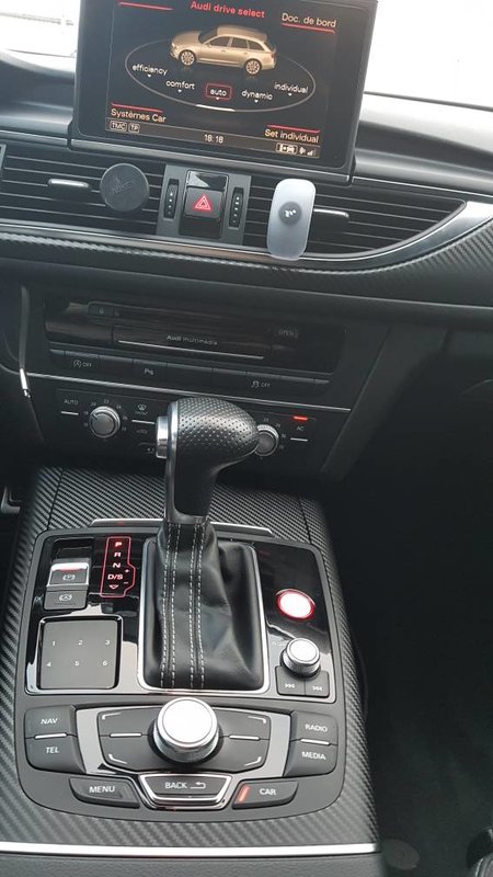

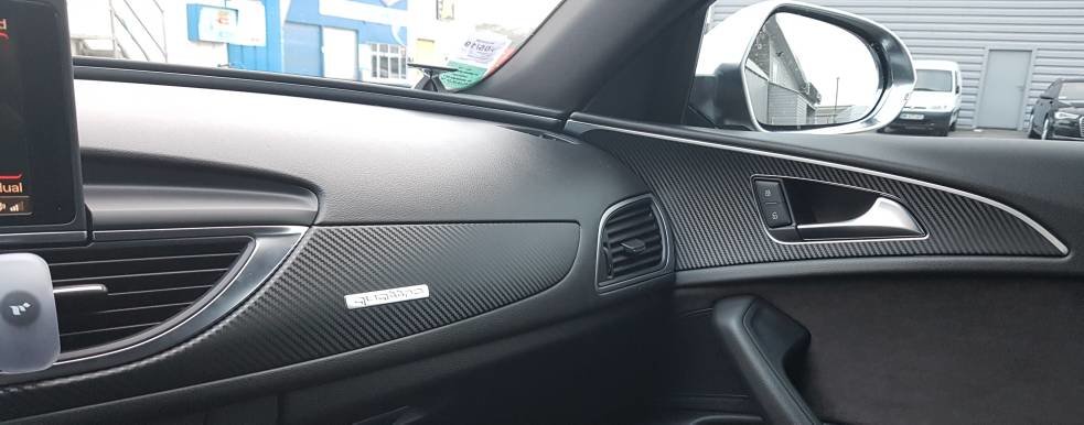

L'intérieur est terminé et les feux arrières aussi.
Très beau boulot et bon rendu ;D
Tres beau rendu.
Et le film imitation carbone, c'est un glossy ou un mat que tu as posé ?
C'est un pro qui a fait la pose ;)
Concernant le rendu c'est plutôt mat
Tu as payer combien? Si c'est pas indiscret.
L'intérieur, environs 120e.
C'est tout à fait correct
La pose est super bien faite
Il y a 3 heures, kaes a dit :
C'est plus que correcte tu as fait l'arrière aussi? Tu as une adresse à donne en mp éventuellement.
J'ai fait tous les inserts qui étaient noir piano. J'ai également fait les feux arrières, les entourages de fenêtres et les barres de toit.
