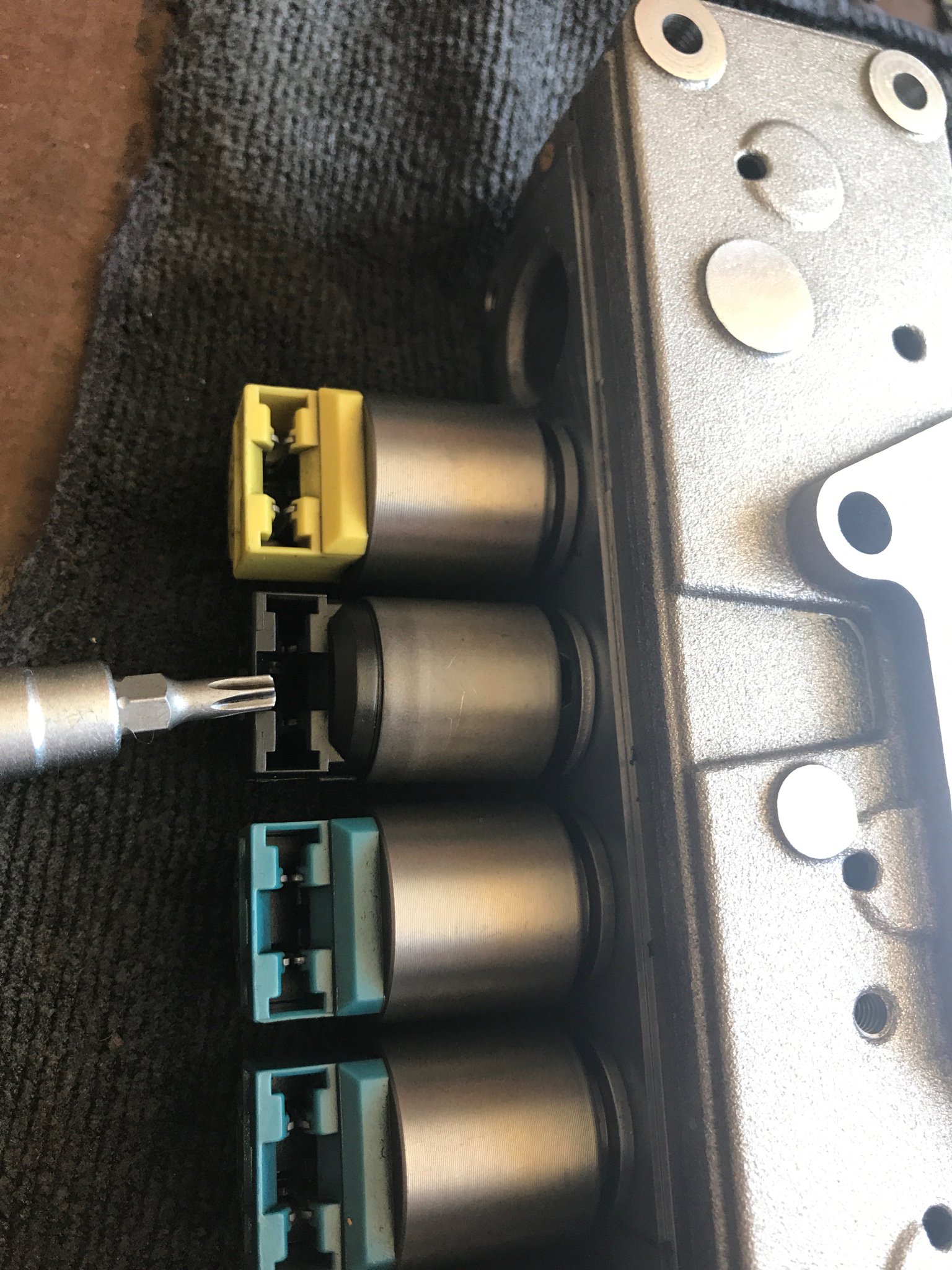

Donc àpres plusieurs recherche de panne etc...
J'ai rien lâcher et tout fini par payer la panne et cibler et réparer !!!
Hiiiiihaaaa le fautif un petit solénoïde de boite le n88 celui en noir
Aucune erreur au vag com aucun défaut de boite etc...
Celui ci était simplement grippée du au fait que la vidange de boite n'a jamais était fait !! Résultat limaille normal mais à grippée le solénoïde qui et le principale acteur dans tout ces usines à gaz !!
Le solénoïde apparaissez en off sur le vcds meme véhicule en route donc en position fermer aucune valeur car celui ci nes pas hs mais seulement grippée le courant passant toujours mais n'activant pas la valve aucune erreur décelaient au niveaux électronique mais c'était plus mécanique !!!
Je vous fait pare donc de tout sa car j'en suis sur et le plus souvent audi fait remplacer la boite pour calculateur hs etc... alors que le remplacement de se solénoïde que on trouve sur EBAY ma coûter la bagatelle de 40 euros fdp inclus après une bonne vidange de boite une mise à niveaux etc... la boite a redémarré
Comment le contrôler ces simple rien de bien compliquer il suffit de sortir la mechatronic d'accéder au solénoïde et j'ai pris une batterie de d'un cliquer électrique peut importe il ne faut pas qu'elle excède 8v car le solénoïde en demande 7v avec du fil au fait contact sur les borne et pareil sur la batterie et on voie si il colle ou non au départ le mien ne coller pas après plusieurs tentative celui ci a fini par se débloquer et hop comme par magie en le branchant au vag com celui ci apparaît en ON maintenant !!
Remplacement quand même pour éviter tout éventuelle démontage de nouveau tout et rentrée dans l'ordre
La boite fonctionne à merveille depuis plus de 4 mois que celle ci ne roulez plus !!!

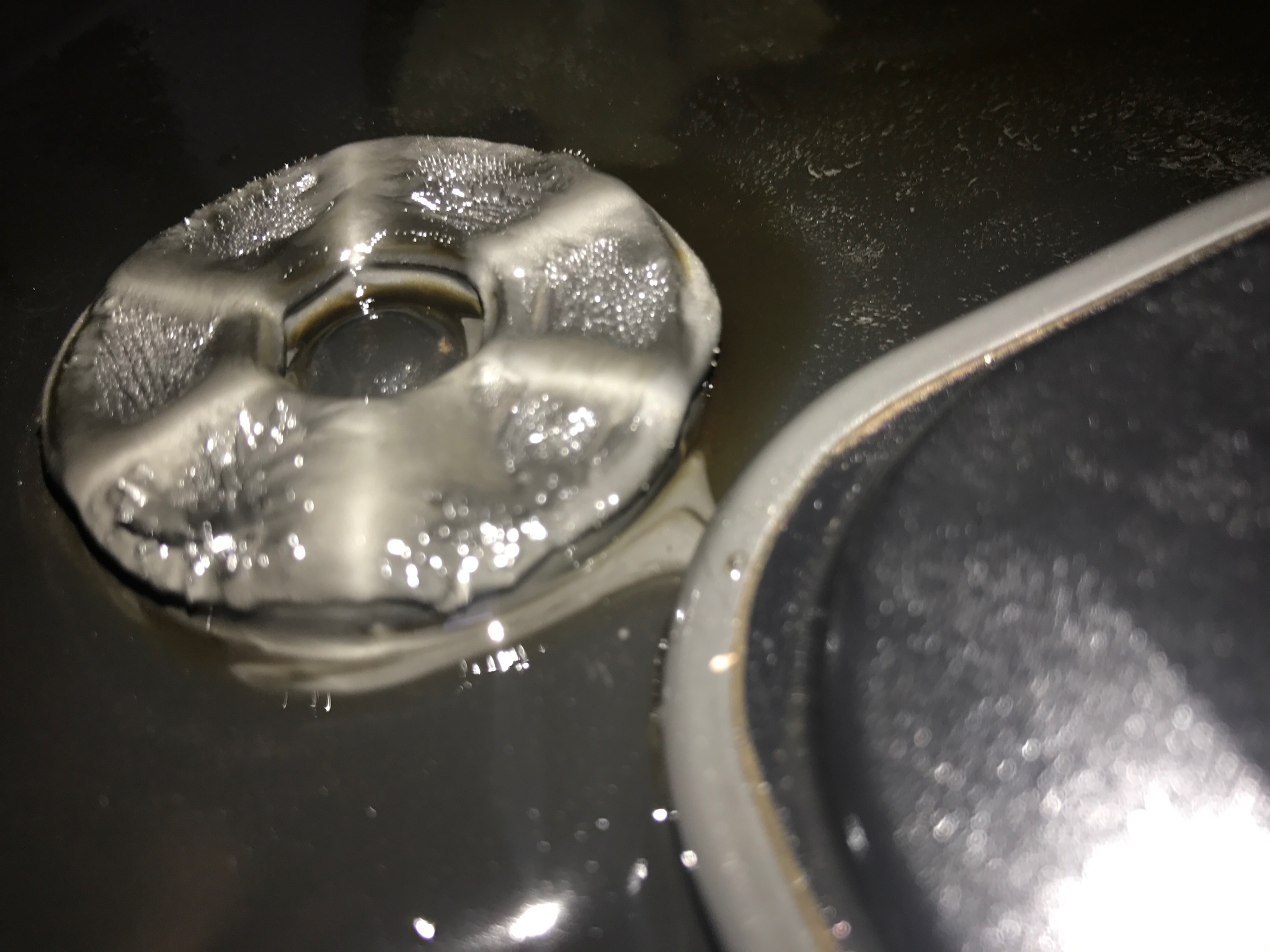

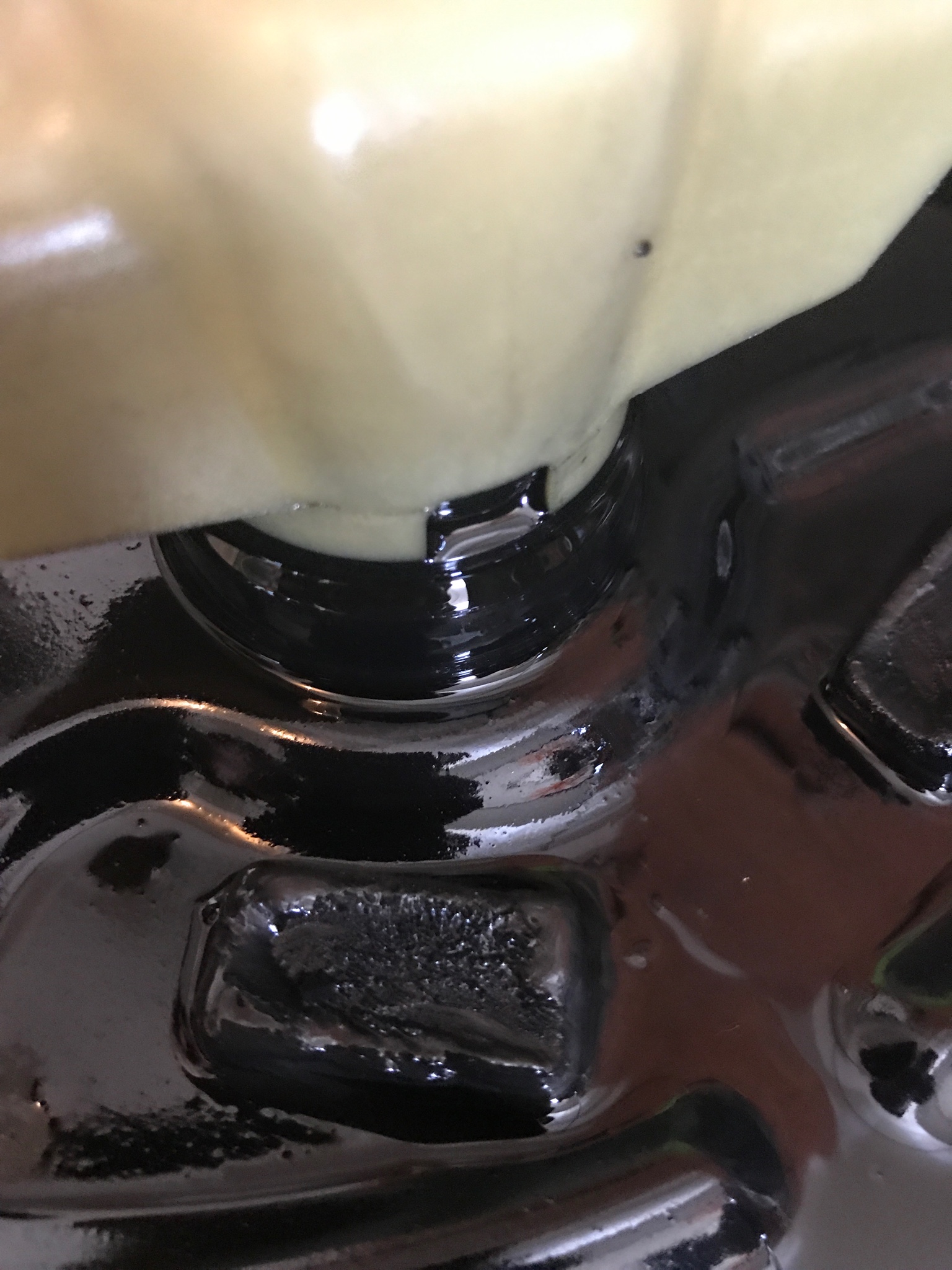

Je pense que la limaille et du à la frictions des pièces mécanique se qui et je pense normale car quand on regarde sur une boîte manuelle et il a du dépôt sur le bouchon de vidange de boite qui et lui aussi aimanter après pour la limaille elle se trouve en grande partie sur les électroaimants( 4 )qui se trouve dans le carter de boite je pense que ces normale
Il y a toujours du résidu dans l'huile au vue quelle n'a jamais était vidanger et que zf préconise un remplacement de l'huile tout les 60000 kilomètres cela se comprend quand on voie le dépôt après 200000 kilomètre cela fait peur on comprend aussi pourquoi il place 4 aimant dans le carter et encore je pense qu'il en faudrais plus pour nettoyer l'huile de toute ces impureté!!!

En regardant avec le logiciel vcds je me suis aperçue que on pouvait voir les pressions de toute les valves et la position de la valve n88
Celle ci moteur à l'arrêt et sur off se qui et normal car le véhicule n'es pas démarrer mais une fois démarrer je m'apercevais que dans toute les fonctions de la boite celui ci ne passer jamais sur ON donc j'ai chercher par la et en testant les solénoïde je me suis aperçue qu'il coller tous sauf celui ci et à force d'insister dessus pour voir il ces mis à coller de nouveau et le verdict et tomber !!
Si tu me dit que ces normales la limaille ces du a tes disque d'embrayage et non pas au friction des pignon d'entrainement si non ta boite serais morte.Le mécanisme est tremper dans l'huile ces pour quoi il faut vidanger
Oui tout à fait quand je dit limaille je me suis mal fait comprendre ces pour dire du dépôt b793485dfd2a43f4b970d4e9faa79870.jpgaeea351c206538e28b28141bf30d4590.jpg10569af078b1c47b5577dae025e9a125.jpg
oui ces normale ces tes disque d"embrayage tu ma fait peur :race: tu a été obliger de tomber la boite par dessous c’était pas possible ?
PS ces la friction des disque qui font le depo et encore plus quand la boite n'a jamais ete vidanger :reflexion:
Oui oui heureusement que j'ai pas trouver dès morceau sinon effectivement j'aurais commencer à m'inquiéter excuse moi de mettre mal exprimée sur le mot ces uniquement du dépôt et ces sur que la vidange n'a jamais était faite !! Donc cela explique cela !!! merci
TU na pas a t'excuser tu aurais pu avoir de la limaille :reflexion: :race: ces bien que tous est rentre dans l'ordre ,et tu a effectuer un bon travail :race:

En complement on voit bien ici électrovanne N88 celle qui à fait défaut , sinon pour le coût d'un calculateur de boite auto ici on parle de 1950 euros( tarif 2015) peut-être +aujourd'hui .
http://www.forum-audi.com/topic-113-code-defaut-p0706-apres-diagnostic.html
Effectivement la on le voie bien !!!
On ces quelle rôle il joue dans tout sa !
