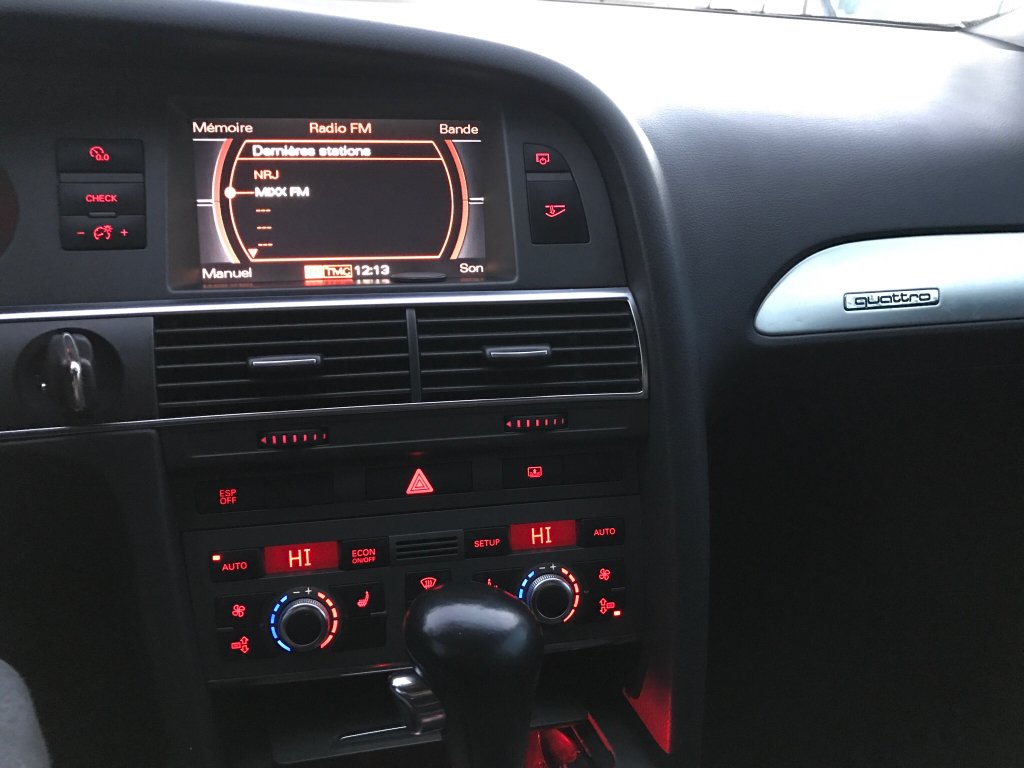

Je vient de m'attaquer au démontage de certain élément pour se qui et du mmi je croie avoir trouver la panne !! 1136bce2172099cc8a761e056d31d6c7.jpg364d8a506e2882ca346d5152192808d4.jpg
Ces le boîtier bt qui se trouve sous le sièges conducteur celui et tout oxydée et il y a eu un cours circuit !! Je vais essayer de faire réparer sa
Bon voilà je vous tien informée de l'avancement des travaux
Donc le mmi et opérationnelle
La porte arrières et de nouveau fonctionnelle
Tout sa pour une dépenses impressionnante de zéro euros !!

Nickel pour le MMI :applaudit:
Tu l'a fait réparer dans un atelier électronique ?
Non j'ai refait le circuit moi même car trouver un garage ouvert un dimanche ces pas évident !!
Je les refais cette aprèm midi avec beaucoup de patience et sans savoir si sa allait fonctionner ou non !!
Quand j'ai vue que le mmi s'allumer et que d'un coup j'ai entendu la radio je me suis dit que je venait de m'enlever une sacrer épine du pied !!
Reste plus que ces fameuse boîte de vitesse de trouver se quelle a je verrait sa dans la semaine tranquillement !!

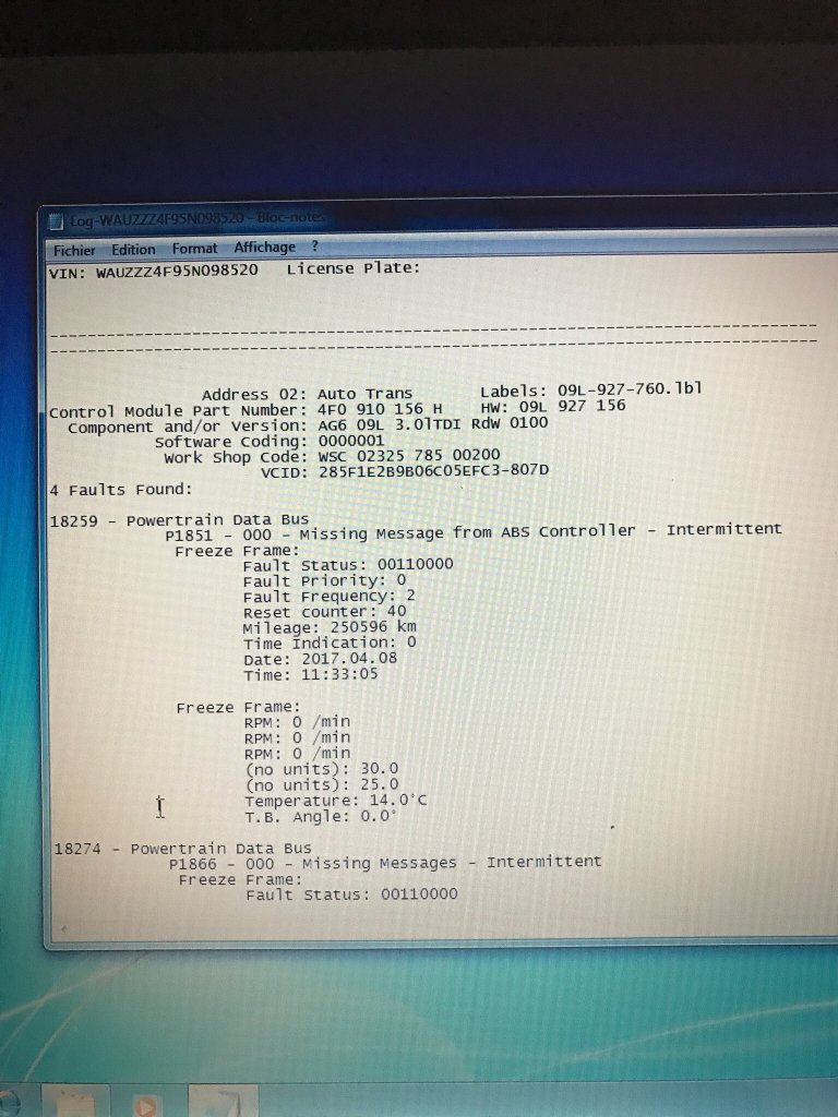

Bonjour
A tous donc voilà je dispose enfin d'un vag com de chez ross tech !!
Donc j'ai interroger ma voiture
Et elle me trouve ceci
Une personne pourrait m'en dire plus sur se problème
Merci d'avance
A priori le controleur Abs ne communique pas avec la voiture . Peut etre commencer au niveau des roues pour voir si il n'y a pas un capteur Abs de corrodé ou de coupé ?
A mon avis ton soucis vient d'un soucis électrique , il faudrait trouver le schemas du systeme Abs et verifier tous les cables et connecteurs ... bon courage
Sur ta photo il y a 4 défauts, c'est quoi les 2 autres ?
Envoyé de mon ONEPLUS 3T
Des que je veut contrôler le capteur d'angle de braquage il me marque sa et le bouton accès codingII et toujours griser quelqu'un ces pourquoi
Je veux pas dire de betise mais pour moi il n'y a pas de communication .
