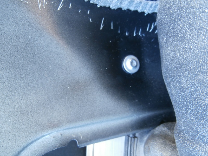

On enlève les 2 grosses vis à empreinte en étoile 12 pans qui maintient l'ensemble, je ne vous donnerais pas la dimension car je n'en ai pas et j'ai utilisé un embout tournevis plat de 7mm de large qui rentre dans l'empreinte avec le manche et le cliquet 1/4 en plus pour faire levier. Au préalable on peut mettre quelques petits coup de marteau sur les vis pour les faire travailler un peu et faciliter le desserrage mais attention de ne pas déformer la tôle sinon, ça risque de coincer au remontage.

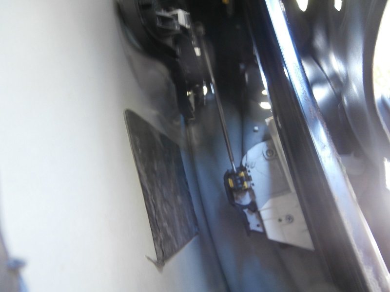

On va décrocher la tige de commande de la poignée extérieur
Désolé pour la qualité mais on arrive à voir l'attache en haut, on voit aussi la fixation inférieure en jaune et noir mais trop difficile à défaire et peur de la casser.
Comme on a libéré noter serrure, on va tout simplement tirer sur la poignée extérieure pour faire descendre l'attache et avec un bon tournevis on va pousser sur le verrou de la tige, on peut relâcher la poignée et en passant la main on tire sur la tige vers l'avant de la porte on va aussi en profiter pour pousser le passe cloison du câble de la poignée intérieur et là, tout tombe dans la portière !

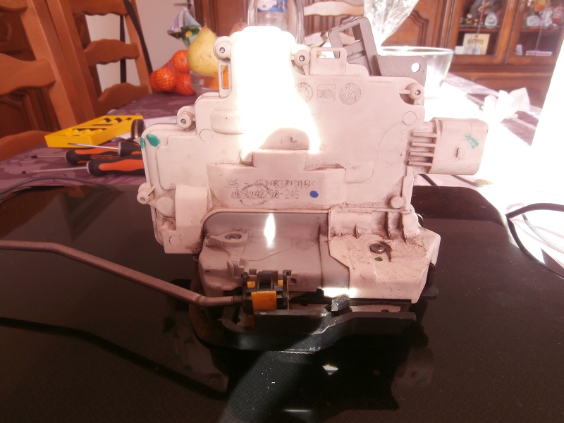

On se retrouve avec ça
On fait attention de ne pas trop tourner la tige de poignée extérieure sinon, ça sera impossible à remonter une fois la serrure remise à sa place.

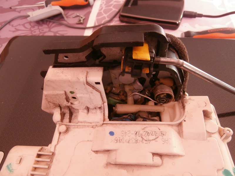

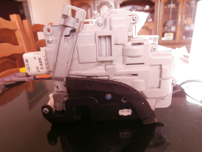

On sépare la partie mécanique de la partie électrique, on enlève le cache en plastique gris et on découvre le mécanisme de verrouillage en se penchant au dessus, il y a 2 leviers, un fixé sur une pièce blanche et l'autre sur une bleu avec au dessus en autre levier en travers.
Avec un tournevis on force un peut pour tout décrocher et on peut enfin séparer la serrure.

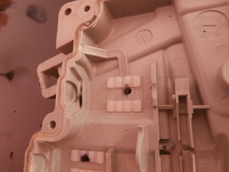

Maintenant, on ouvre le boitier électrique en 2, on enlève les vis qui tiennent les demi-coquilles, et avec un tournevis et oui, encore un on essaye de faire levier et on fait attention car c'est bien collé et ça peut se casser.

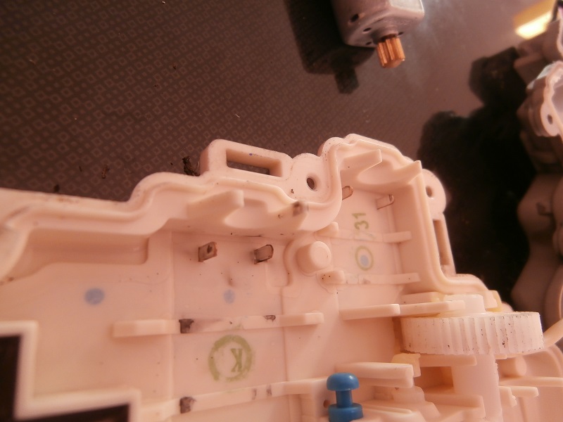

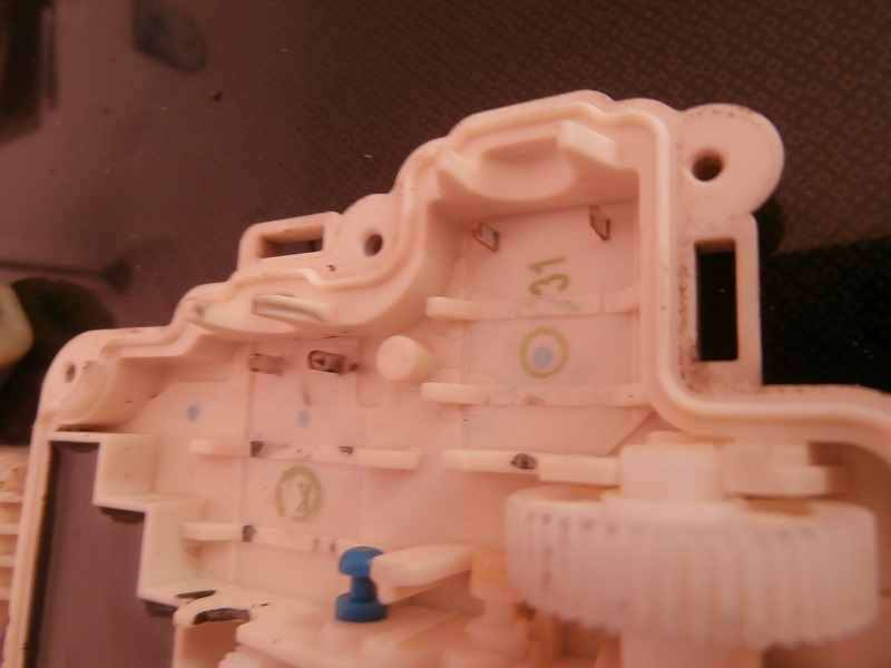

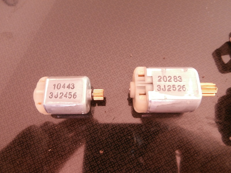

Une fois ouvert, on trouve 2 moteurs électriques, la platine électronique et les 3 micro-contacts qui nous resterons inaccessibles car recouverts. On peut quand même déposer les moteurs et on dirait que ça a un peu chauffer vu l'état des contacts:
J'ai tout nettoyé et remonter l'ensemble, refermer le couvercle, clipser les 2 leviers et remis celui en travers avec son ressort.

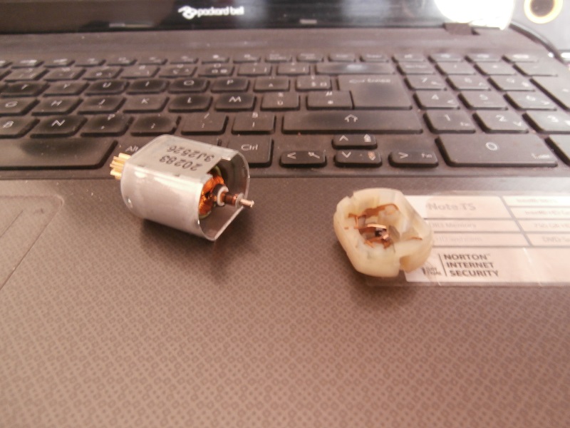

Le nettoyage des contacts n'ayant apparemment pas suffit, j'ai de nouveau entrepris de redéposer la serrure de porte et pousser mes investigations un peu plus loin et rechercher ce qui se passait vraiment surtout que j'ai passé tous les temps froid à être obliger d'ouvrir cette satané porte passager de l'intérieur et qu'avec le redoux ça se remet à fonctionner !
J'ai donc sorti la serrure de la portière et je l'ai rebrancher électriquement et avec un tournevis, j'ai refermer le verrou ensuite, je me suis amusé avec la clé à faire plusieurs ouverture/fermeture et à force j'ai enfin pu identifier le vrai soucis, le moteur qui commande le système coulissant permettant l'ouverture par la poignée extérieure s'arrête juste après avoir libéré le micro contact !
J'ai donc ouvert de nouveau le bloc serrure, et j'ai ouvert le moteur de commande (le gros) et j'avais une chance sur deux d'être vraiment en rade de serrure (la peur n'évite pas le danger) et surprise après ouverture, ça n'est pas du tout le même type de moteur que je connais avec des frotteurs très fragile qui une fois tordu sont définitivement HS, il y a 1 petite lame avec un petit charbon au bout. Et bien sur il y a des traces noires sur le collecteur du rotor et qui de temps en temps devient un très bon isolant empêchant le moteur de faire sont travail.
J'ai donc nettoyé le collecteur en le frottant sans forcer avec une lame de cutter et le nettoyant avec un spray à contacts.
le moteur ouvert avant nettoyage.
J'ai refermé le moteur nettoyé et c'est assez dur de remettre les 2 pattes car la tôle est un peu épaisse.
