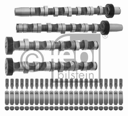

Haut moteur : Arbres à cames usées , 1 linguet de cassé sur une culasse ( je n'ai pas encore regarder l'autre )
- je vais commander un kit entier febi bilstein :

Les AAC sont pourris sur ces series jusqu'en 2001. moi j'ai pris un kit qui contient tout ca et aussi la pompe les courroies
les galets les 3 piges et les joints de cache-culbu. Manquait juste que les dosettes de café :D

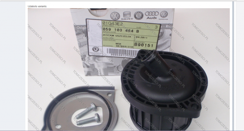

- Reniflard
Alors déjà il était sur le logiciel ETKA , et référence à l'appui, le reniflard du AKN et du AKE à la même référence.. donc j'ai pas pu le commander.. bizzare

voila les 2 refs du reniflard donc suivant ton N° de serie tu a peut etre le nouveau modele avec la ref qui termine par B

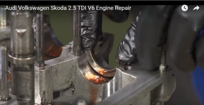

Pour les coussinet d’arbre à cames je viens de trouver la réponse sur cette excellente vidéo :
vers 5m40s de la vidéo on vois bien que l'abre à came repose sur des espèce de demi lune qui le gars est en train d'installer, pas de coussinet comme sur le 1.9 TDI .. c'est différent, mais qu'elle est la référence de ces pièces en demi lune du coup ? Et ce qui viens tenir l'abre à cames en suite par dessus , ça ce détaille ? j'aimerai bien tout mettre neuf..

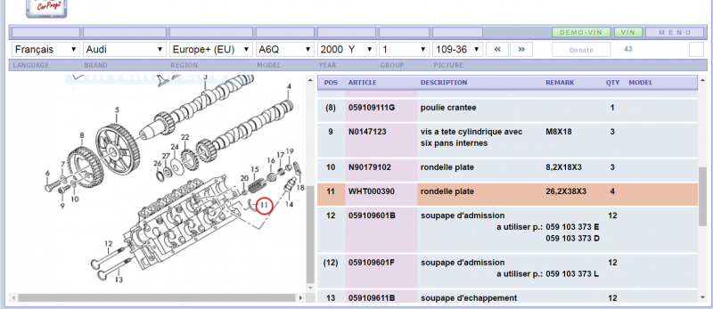

on les voit ici. Y en a pas sur les paliers intermédiaires. Juste sur la partie extérieure de la culasse.
http://audi.7zap.com/fr/rdw/audi+a6+avant/a6/2000-261/1/109-109036/#11
Par contre, ne soit pas surpris pas l'intitulé "commercial" "rondelle plate". C'est un site traduit. Le nom doit être autre. Et il y a 2 références... je ne sais pas si il n'y a pas les 2 références à la fois sur le moteur, suivant l'AAC. Je n'avais pas fait gaffe en démontant-remontant.
A confirmer auprès d'une autre source.
cette pièce sert juste a caler les aac pour pas qu'ils bougent en avant arrière , tu n'est pas obliger de les changer , sinon voici la ref , il appelle sa rondelle plate N° 11
pour info des AAC ne tournent pas sur des coussinets , seul les vilos ont des coussinest voila pourquoi l'huile est tres importante et surtout laisser le moteur monter en température
160920103146391914505880.png[/url]
AHHHH !! :marcelpoire: :race: Merci pour vos lumière c'est super !
Du coup je sais pas si je vais les changer ces rondelle, ça doit pas servir à grand chose de les changer.. Pour l'huile je vais prendre la EDGE , ça doit surement être la meilleure :)
Merci pour la réf adrien ;)

Après 1 mois de retard sur la livraison des arbres à cames j'ai enfin pu attaquer avec un collègue cette A6 !
Je l'ai entre temps équiper de jantes 18" et acheter un kit 4 amortisseur Koni Str.t + 4 ressort H&R -40mm + quelque accessoire "S Line"
Je suis aussi en train de supprimer le silencieux et le remplacer par un tube droit pour avoir une légère sonorité
Mise à part ça , le gros du travail à été attaquer , la distri , les arbres à cames , poussoir etc.. sont enlever, mais je suis pour l'instant bloquer sur un problème
Il n'y a pas que les linguets les poussoirs et les AAC qui sont ronger , il y'a des palier qui ont comme des petit trou , et quelque rayure qu'on vois et qu'on sent en passant l'ongle dessus, Du coup les palier sont pas au top ! Mais je crois que ça ne ce vends pas , et ont m'a dit qu'on pouvais pas les changer car c'est usiner avec la culasse , Du coup comment faire ? remonter quand même ces palier la ? ou en monter des neuf si c'est possible d'en acheter chez Audi ?
J'ai besoin de vos lumières car je ne sais vraiment pas quoi faire ...
Palier extérieur , celui la à une trace vraiment très moche !! ça à racler , frotter , enlever de la matière, on ce demander ou est passer l'huile..
Alors lui il à un trou ! , on peut voir que le brillant de la pièce est parti en grande parti, et c'est pareil sur tout les palier , je suppose que c'est le traitement de surface qui à foutu le camp..
Enfin un Macro réussi et une photo de bonne qualité et pas flou ! Cliquez bien 2 fois sur cette photo pour avoir le gros zoom , ça vaut le coup d'être vue de ci proche !! Plusieurs petit trou sur celui-ci , toujours les traces de rotation et le "brillant" de la piece qui est parti , ça à frotter ! et tout les paliers on ces marque de frottage ...
Je suis désespéré.. Que faire.. :mur: :icon_frown: :icon_frown: :icon_frown: :icon_frown:
se problème appelé PITTING , arrachement de metal provient d'une mauvaise lubrification , presion d'huile . les 2 culasse sont dans le meme etat ?

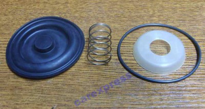

Pour l'instant j'ai changer la membrane qu'il y'a a côter du filtre à huile comme vous me l'avez conseiller, j'ai voulu mettre le reniflard de la 180cv , mais la surprise elle à déjà ce reniflard la, d'origine ou pas j'en ai aucune idée, j' y ai quand même mis le neuf, tampis..
J'ai pas changer les clapet anti retour d'huile , je sais pas qu'elle référence ils ont , je suppose qu'il doit falloir démonter le support de filtre à huile et que ça ce trouve en dessous, mais si le filtre à huile ce vidé il y'aurais le voyant d'huile qui resterai allumé un petit laps de temps au démarrage non ? Ca peut être une des causes ?
