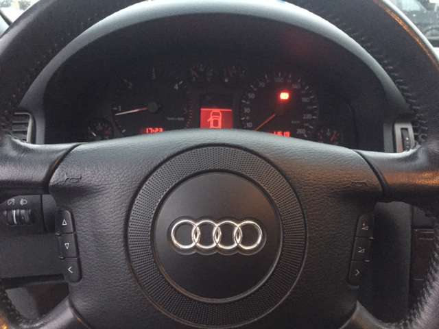

J'ai acheter un volant multifonction, comme sur la photo ci dessous , il provient aussi d'une A6 2.5 TDI de 2000 , Avez vous déjà remplacer un volant classique par un multifonction ? Je vais devoir acheter un faisceau sur ebay ? des choses à acheter pour le monter ? je vais aussi au passage acheter le comodo avec régulateur de vitesse, si jamais vous avez un lien fiable pour acheter ce commodo avec le faisceau et que je sois sur que tout marche je suis preneur.. Je pense pas être le seul à m'être intéressé au volant multifonction et au régulateur :)
"et que je sois sur que tout marche "
Dans l'automobile, c'est toujours une situation provisoire.
il faudrait que tu nous en dise plus , model et milesime de l'audi et tu a quoi comme radio , origine ou pas .
en plus du volant il faut la bague collectrice du volant et le calculateur pour volant multifonction qui se trouve sur le porte relais sous le volant .
il faut apres recoder a la valise
avant tout demontage pense a debrancher la baterie , faire attention a l'airbag

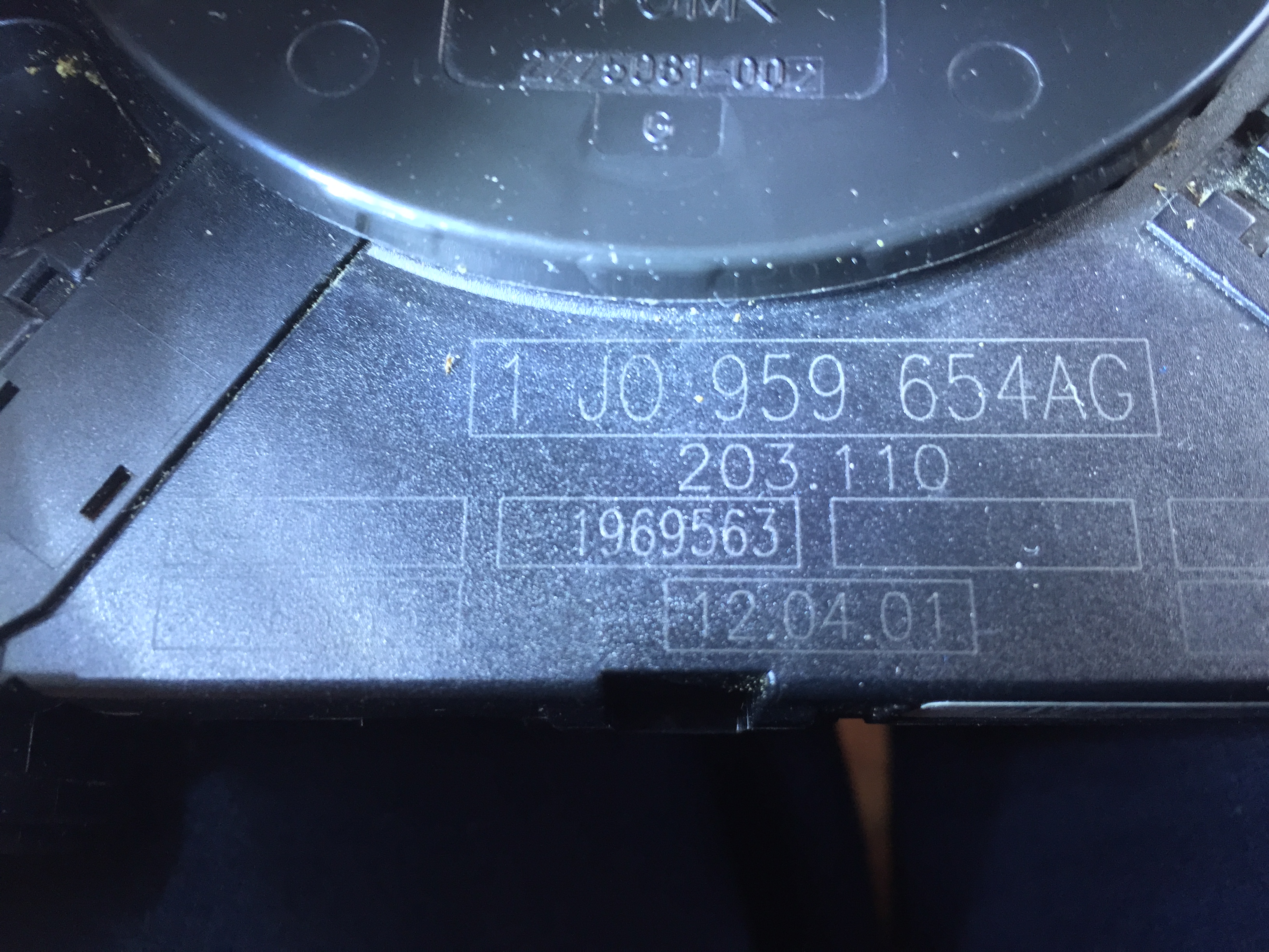

voici l'emplacement du calculateur sous le volant regarde si tu a quelque chose ou du moins les fils qui arrivent on sait jamais
le calculateur , attention plusieurs versions
la bague collectrice du volant , voici la mienne pour la ref , il doit y avoir une prise de plus pour le volant
Merci pour les précision :)
Le poste j'ai celui-ci
audi-a6-c5-radio-radioodtwarzacz-cd-symp
Mon Audi A6 est de 2000 et le volant que j'ai acheter proviens lui aussi d'une A6 de 2000
J'ai uniquement le volant ce qui veux dire que je vais devoir acheter la bague collectrice et le calculateur du volant , pas besoin de rajout de faisceau ou autre ?
Pour la référence précise des pièces peut être chez Audi avec ma carte grise il pourrons m'aider ?
Tu as regardé chez kufactec ? Ils font des kits d'adaptation il me semble
Merci pour le tuyau ! En effet ils vendent le commodo avec le faisceau qui va avec, il faut ensuite l'activer , faisable surement avec Vag-Com
Maintenant il ne me reste plus cas trouver la même chose pour mon nouveau volant !
