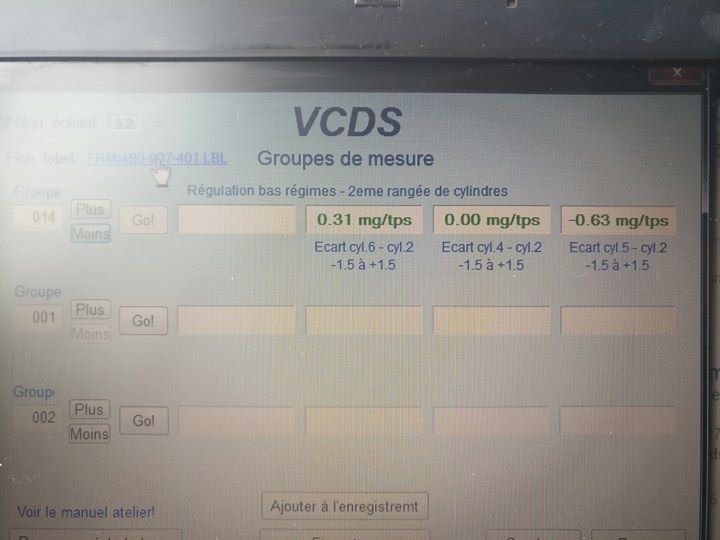

Écart débit d'injection entre les cylindres
Tyty98130 a répondu à un(e) sujet de Tyty98130 dans A6 C5 / allroad C5 - (1997 à 2005)
Bonsoir,j'ai refait mes testes ,et la gros changement en peut de temps les valeurs semblent dans les clous,les valeurs d'ecarts entre cylindre semble bonne .... -
Oui c'est tout a fais ça pour le calage dynamique,entre l'avance et le retard il me semble,donc mes valeurs d’écarts entre les cylindres pourrais venir de la pompe dans le reversoir ? Ou peut être d'injecteur hs ? Merci d'avoir répondu si rapidement -
Tyty98130 a posté un sujet dans A6 C5 / allroad C5 - (1997 à 2005)
Bonjours à tous,j'ai encore des petites problèmes avec mon a6 c5 2.5 tdi akn 150 cv,après avoir fais la distribution,tout le haut moteur neuf,les vidanges ,la réparation de ma pompe vp44,le calage de l’avance de ma pompe tout et ok. A froid lorsque je fais plusieurs préchauffage elle démarre au quart de tour..Pas vraiment de souci quand elle et froide.. J'ai une surconsommation,du style 13 ou 14 litres au 100 .. J'ai souvent des pertes de puissance suivi du code 00550,je pense a ma pompe de gavage qui couperais par moment ? J'ai un vag com et je me suis aperçu que ma quantités de gasoil injectée était pas dans les clous... J'ai des gros écarts de quantités entre les cylindres,quand ils pleut j'ai souvent une tache de gasoil sous l'auto mais impossible de trouver la fuite ... Je vais trouver des photos des écarts d’injection que je vois au vagcom... -
